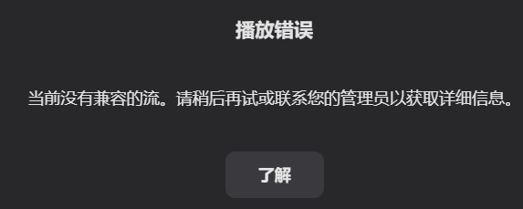

  1. emby的媒体库第一次扫描的媒体内容可正常播放,后添加的媒体在点击播放时会提示“没有兼容的流“无法播放,重新安装emby再次扫描没有问题 错误提示:当前没有兼容的流。请稍后再试或联系您的管理员以获取详细信息。No compatible streams are currently available. Please try again later or contact your system administrator for details.

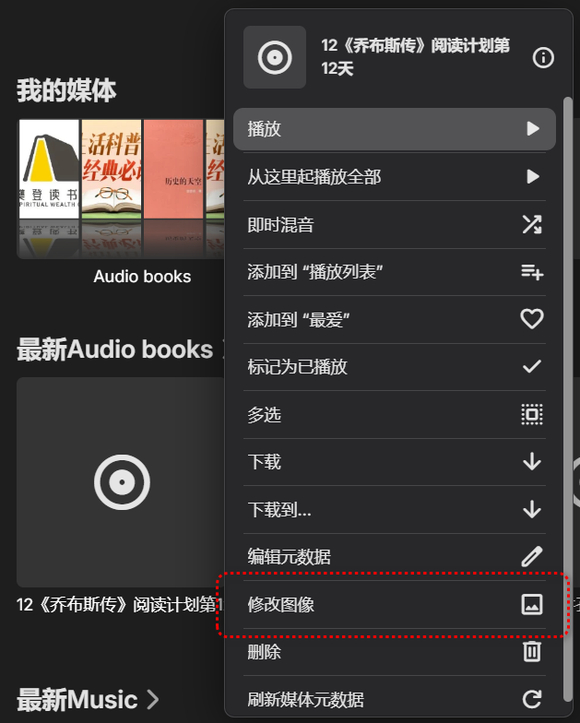

  2. 更改媒体文件的封面时提示“Could not load type 'MediaBrowser.Controller.Providers.IHasSupportedExternalIdentifiers' from assembly 'MediaBrowser.Controller, Version=4.9.0.28, Culture=neutral, PublicKeyToken=null'.”,无法更改;但有时候重新安装的emby运气好也是可以修改的,非常迷惑
  3. 播放列表的添加也不稳定,重新安装有时就可以,非常迷惑 错误提示:Could not load type 'MediaBrowser.Controller.Providers.IHasSupportedExternalIdentifiers' from assembly 'MediaBrowser.Controller, Version=4.9.0.28, Culture=neutral, PublicKeyToken=null'.
