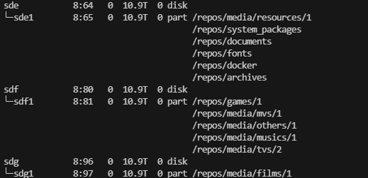

上面的图片是我目前在linux上的挂载情况,不同的硬盘存储不同的东西,重要的东西自己备份

5年前用过一段时间raid5,当时是5块4t的硬盘,其中存了大量视频和照片,有一次小区突然停电,有一块硬盘坏掉了,然后购买一块新的进行数据恢复,但是悲哀的是恢复过程中没有意外断 电的情况,其中的4块raid盘中有一块也出现了错误,smart开始报错,最后没有等到恢复完,硬盘已经不能挂载了,所以就导致所有数据都没了。
建议
增加并列与存储空间的传统的存储模式,可能这样不是很容易管理,但是却比较容易保证数据的安全。
我感觉家用nas被传统的文件存储系统带进一个误区,就感觉是文件存储-安全-raid大礼包都没有考虑是不是符合家用nas就直接拿下来用了,可能也是现成的比较成熟,管理软件也比较多,但是如果单盘使用的情况下管理软件会更多的呀
