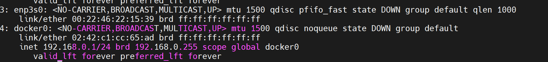

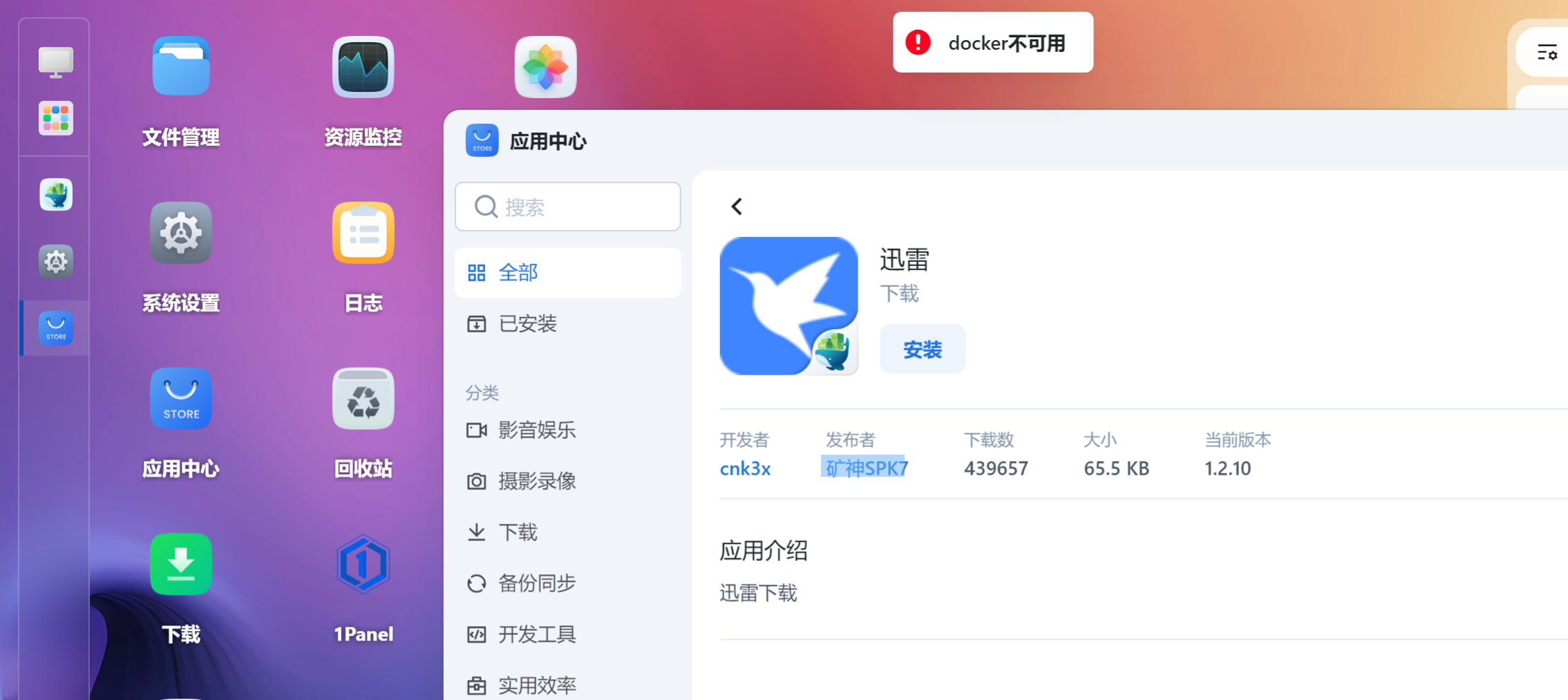

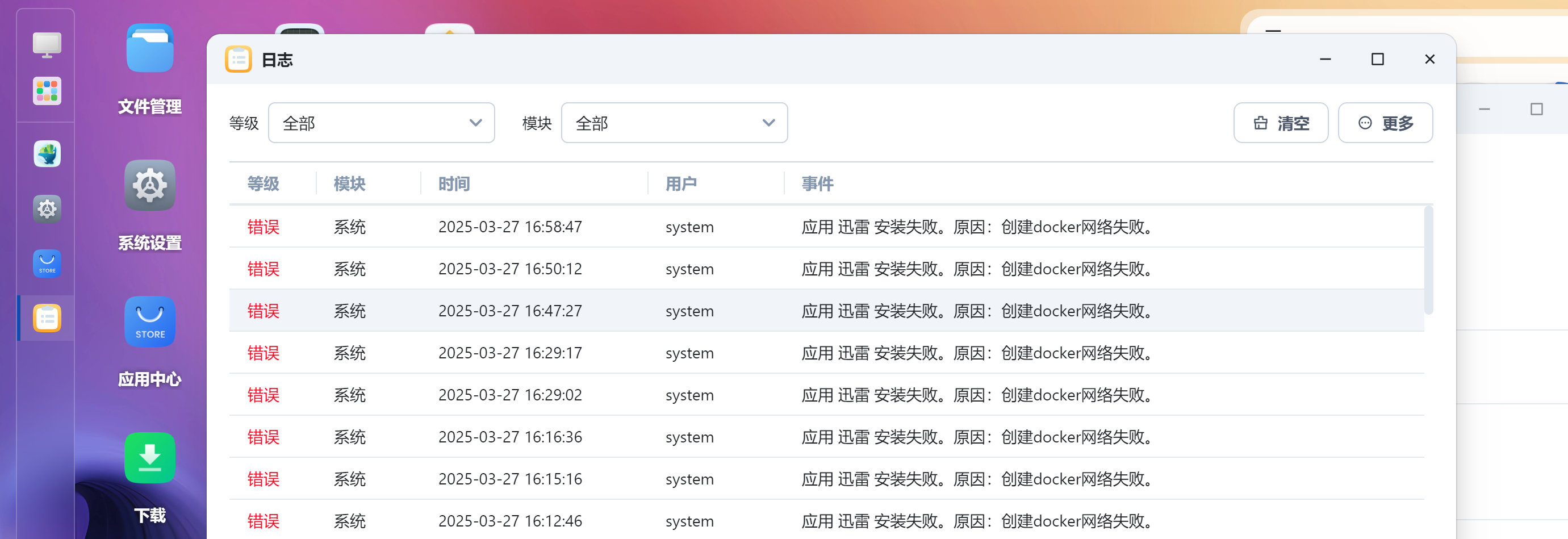

我将默认的docker网络docker0的IP地一直段修改为192.168.0.0/24后,安装docker都会失败,请问这个迅雷是有ip地址段的限制么?

问题解决了,我把自定义地址段修改为172.20之后就可以正常安装了,不过没有测试是不是因为192.168.地址段的原因
"default-address-pools":[{"base":"172.20.0.0/24","size":24}]
