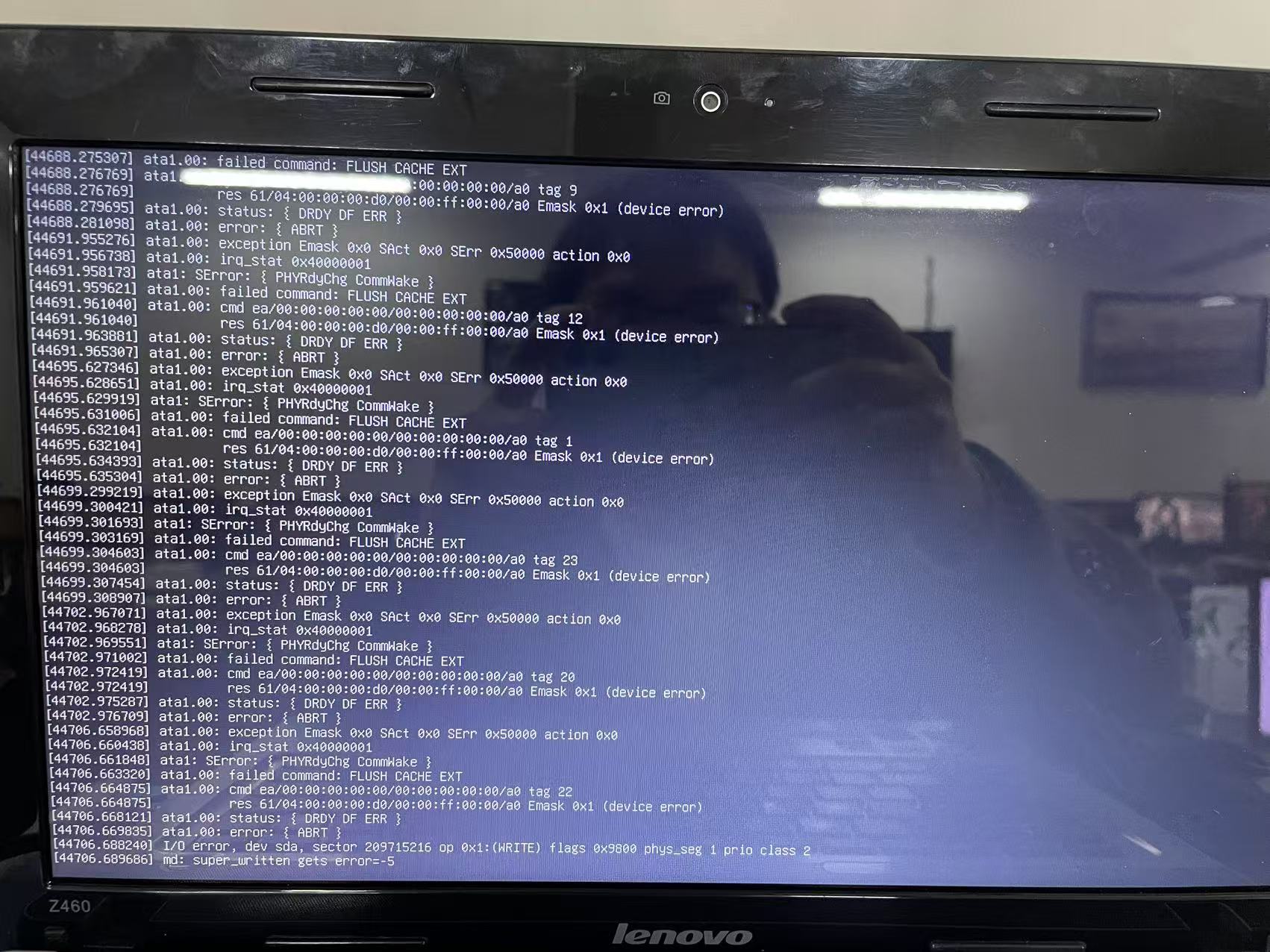

大约是两个星期前,老笔记本装的飞牛在没有任何操作,纯待机工况下出现系统崩溃,局域网无法连接,断 电重启以后又恢复正常,但是运行时间不超过24小时又会出现崩溃,界面如图,不知道是啥原因

大概率是内存稳定性问题

感觉是硬件问题
重新插拔硬盘的SATA数据线和电源线。
尝试更换SATA线或使用其他SATA接口(主板上的不同插槽)。
如果使用外置硬盘盒/USB转接器,尝试直接连接主板SATA接口。
我是用的笔记本装的,硬盘直接连接主板的sata口  详情 回复
