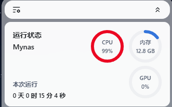

【求助】CPU一直占用100%,老师进来帮我看看!谢谢!
999
2025-3-30 11:31:05 显示全部楼层 阅读模式

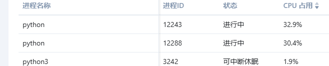

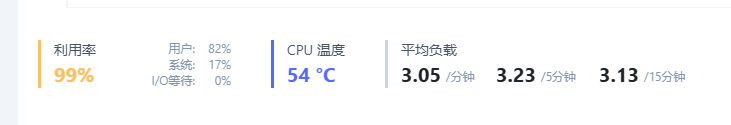

刚才发的贴子为什么不见了? 我在发一次 造成起来CPU占用100% 求助老师帮我分析下!双手感谢!:handshake:

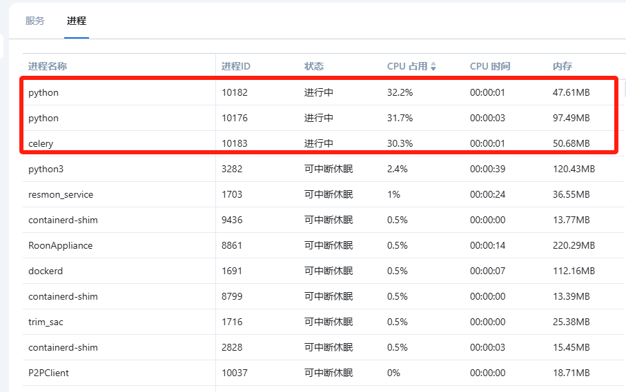

根据你的来看是你安装了一个celery的应用,我百度了一下,是GITHUB上的一个开源项目,用的是PYTHON语言写的,所以你把这个任务停了应该就好了。
谢谢你。已经解决了。docker安装官方前几天音乐项目导致。停止就恢复正常了。不知道大家都遇到这个问题了吗 ?  详情 回复
