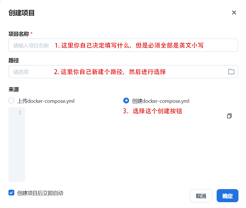

如图,进入docker,选择Compose,点击“新增项目”
之后,把下面的代码粘贴进去,部分内容你自己修改一下

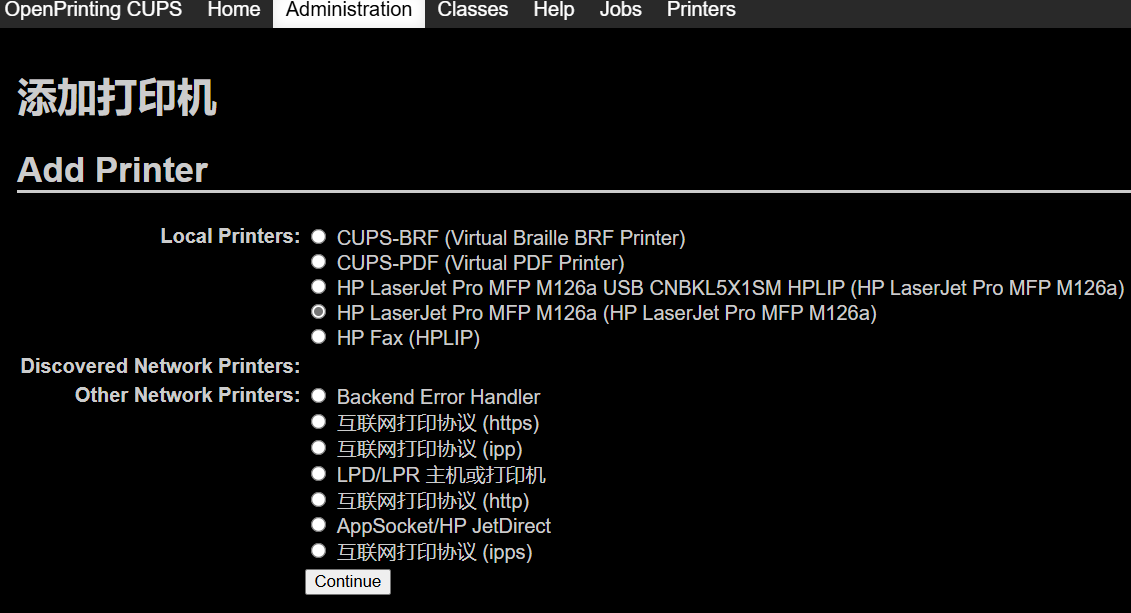

进入管理网址,端口是631,比如进入https://192.168.1.100:631,记得要加"https://"。
点击上面的Administration,会让你输入账号密码,上面已经设置过了,你直接输入,然后进入管理页面,点击中间的"Add Printer"
如下图所示,如果出现了具体的打印机的型号等,说明识别出来了
选**的打印机后,直接点击"Continue",之后会出现下面图片的页面,名字什么的都自动填写好了,你可以修改,也可以不改,但是一定要选中"Share This Printer",否则局域网就无法发现你的打印了。

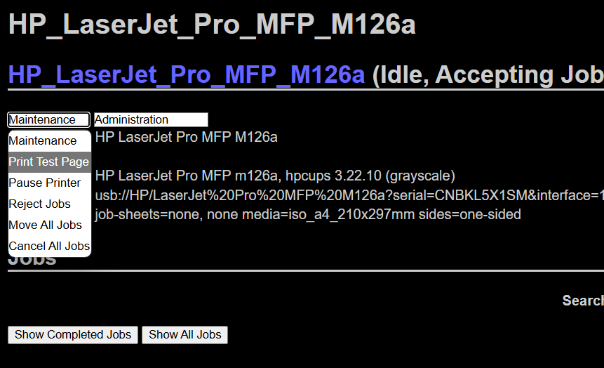

点击图片这里可以试着打印测试页,当然也可以不用管这些。刚才让你记住打印机的"Name",如果忘了,下面图片中的蓝色部分实际上就是你的打印机的"Name"。

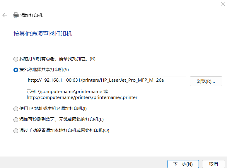

三、windwos共享设置
到这里其实就很简单了,如图所示:
ip地址和打印机名字自己修改一下,打印机名字就是前面的那个"Name":
http://192.168.1.100:631/printers/HP_LaserJet_Pro_MFP_M126a

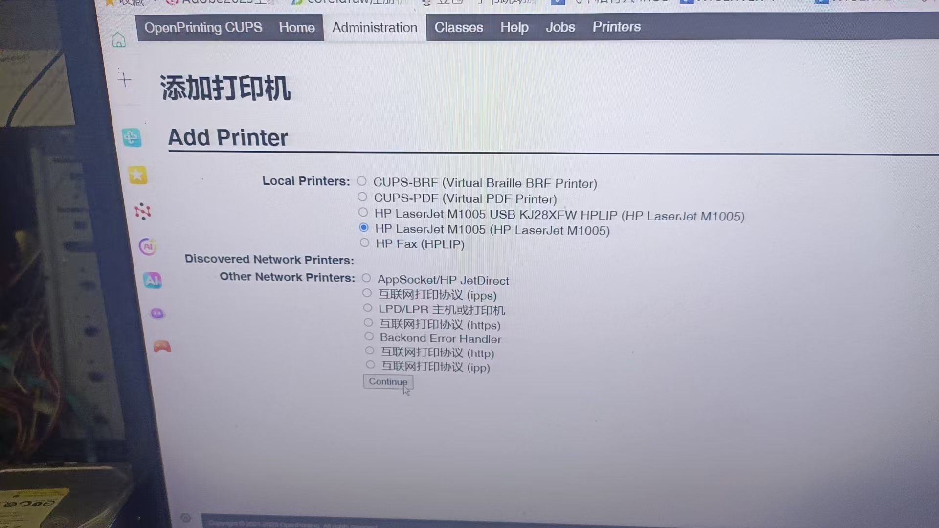

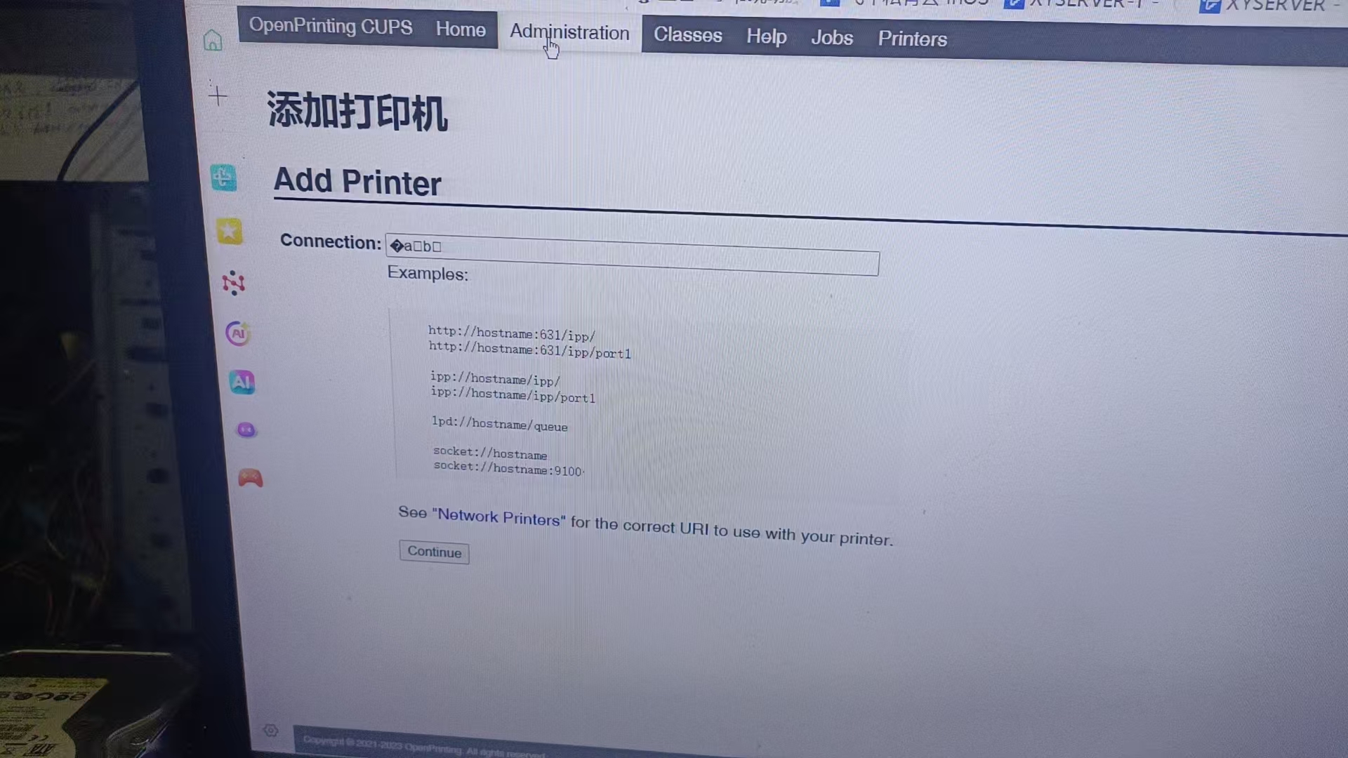

在CUPS中加打印机时,出再了情况,在图片1时,1.jpg已经可以看到打印机型号,在选择好打印机后,点了Continue后,出现了图2的情况,2.jpg不知道出了什么情况,是不是我前面有什么地方操作错了,我反复搞了十几次,都还是这个情况。请高手出手帮助!
换个镜像兄弟,我用anujdatar/cups 这个镜像和你一样的问题,换了ydkn/cups 就可以了,但是 ydkn镜像要注意,点击Add Printer 之后,提示要升级,这时候要在浏览器地址栏192.168....前边加上https: 然后继续访  详情 回复

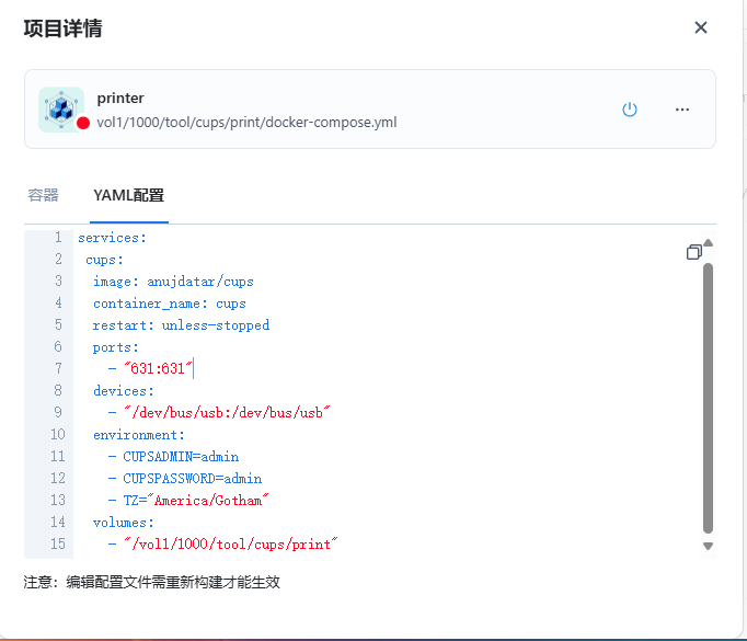

2025-10-28 11:21:43 显示全部楼层
TZ="America/Gotham"
“631:631”
提醒编码错误,怎么解决
我也是你的解决了吗  详情 回复
2025-11-9 20:02

恩波桥砍柴 发表于 2025-9-9 11:14
在CUPS中加打印机时,出再了情况,在图片1时,已经可以看到打印机型号,在选择好打印机后,点了Continue后 ...
换个镜像兄弟,我用anujdatar/cups 这个镜像和你一样的问题,换了ydkn/cups 就可以了,但是 ydkn镜像要注意,点击Add Printer 之后,提示要升级,这时候要在浏览器地址栏192.168....前边加上https:     然后继续访问网页就可以了,还有后边电脑端添加打印机时候的 打印机地址链接 记得把链接前边https: 的s删掉,
比如:https://192.168.31.186:631/printers/SHARP_AR-2048S,改成http://192.168.31.186:631/printers/SHARP_AR-2048S,就ok了
