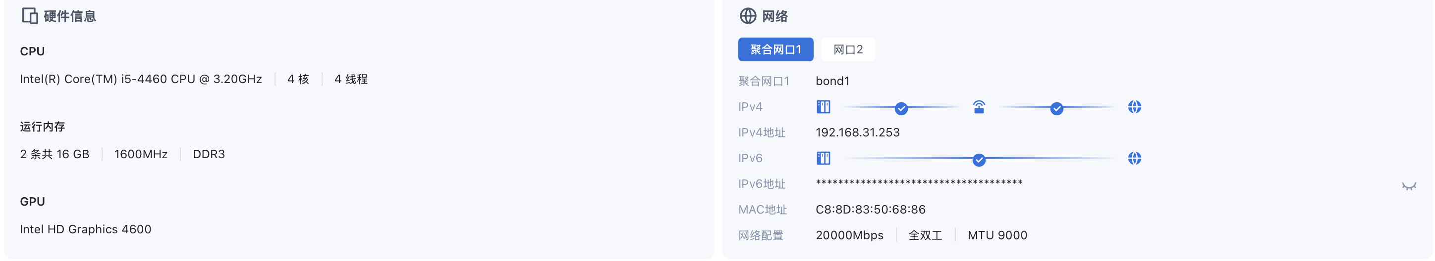

我们是一个摄影工作室有 8台电脑通过局域网sbm模式共享连接飞牛nas,日常访问的都是照片,小问题,没有更新前用的挺好的,更新以后,每天早上所有电脑不管是mac 还是win都很慢,我把飞牛重启一下,速度就会好些,但  详情 回复
2025-4-13 10:38
2025-4-13 10:38:12 显示全部楼层
我们是一个摄影工作室有 8台电脑通过局域网sbm模式共享连接飞牛nas,日常访问的都是照片,小文件,没有更新前用速度挺正常的,更新以后,每天早上所有电脑不管是mac 还是win都很慢,我把飞牛重启一下,速度就会好些,但是到第二天早上又很慢,重启以后就会好些。这几天都是这么重复的
把聚合模式改一下  详情 回复
2025-4-13 21:41

我们是一个摄影工作室有 8台电脑通过局域网sbm模式共享连接飞牛nas,日常访问的都是照片,小文件,没有更 ...
你的单个文件是多大,这个硬盘配置都卡,不应该哦,我的比你配置还低,都没遇到这样的问题,还在里面做了旁路由、直播源服务器,一直没遇到过卡顿
单个文件30兆左右,硬盘是4个组的raid5  详情 回复

把聚合模式改一下
改成那个模式  详情 回复

2025-5-6 23:16:11 显示全部楼层
聚合模式的问题吧,换交换机上bond4主动LACP应该高得多
