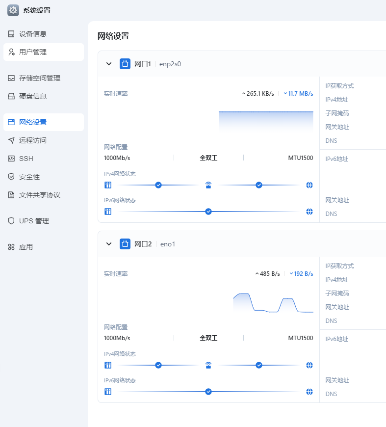

之前使用好好的,局域网内全千兆配置,从群晖复制到飞牛速度100M/s
从前天开始,无论是局域网内传输还是网络下载都被限制成10M/s
测试了几个方向:
1.群晖直接拿资源挂迅雷下载,速度可以达到30M/s,可见主路由和群晖网络均突破百兆网络。
2.同一资源,飞牛上迅雷下载速度被限制在10M/s左右
3.昨天下午,解除了双网口聚合网络,重启飞牛主机,重启飞牛所在交换机,并未解决问题,更换进入交换机网线,传输速度突破了10M/s,突破了百兆网络
4.昨晚,以上都没有变动也没有重启任何设备的情况下,内网的传输速度又变成了10M/s
有没有高手可以帮忙鉴定一下是什么原因?

2025-4-13 12:21:26 楼主 显示全部楼层
问了deepseek,最终解决,原因为双网卡线路环流,拔掉一根网线就正常了。发在这里,是为了能让其他跟我一样情况的小伙伴参考解决
