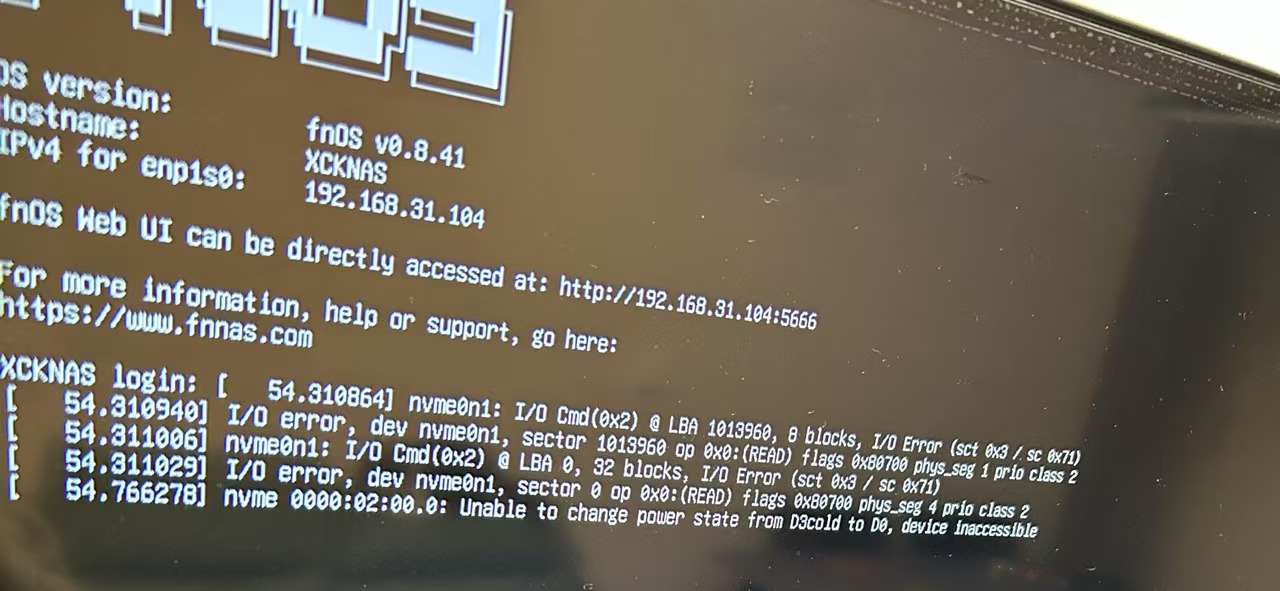

OS我装在Sata的SSD上,然后我加装了一张NVME的硬盘。boot和PE都可以识别出这块硬盘,重启FNOS后lsblk也可以识别出NVME的盘,但是过了不到一分钟就会报错重启,重启后就无法识别了。
有没有大佬知道这是什么原因?
报错图如下:

更新下主板bios,并且在/etc/default/grub中添加内核参数 pcie_aspm=off,禁用ASPM电源管理。
谢谢,BIOS已经更新至最新,回去之后试试看加参数。  详情 回复

系统尝试将硬盘置于低功耗状态(如D3cold),但唤醒时失败。应该就是这个问题。直接加参数禁用aspm电源管理应该能解决这个问题。  详情 回复
设置重启之后还是识别不出来,但还是感谢回复  详情 回复
好吧。没事。  详情 回复
