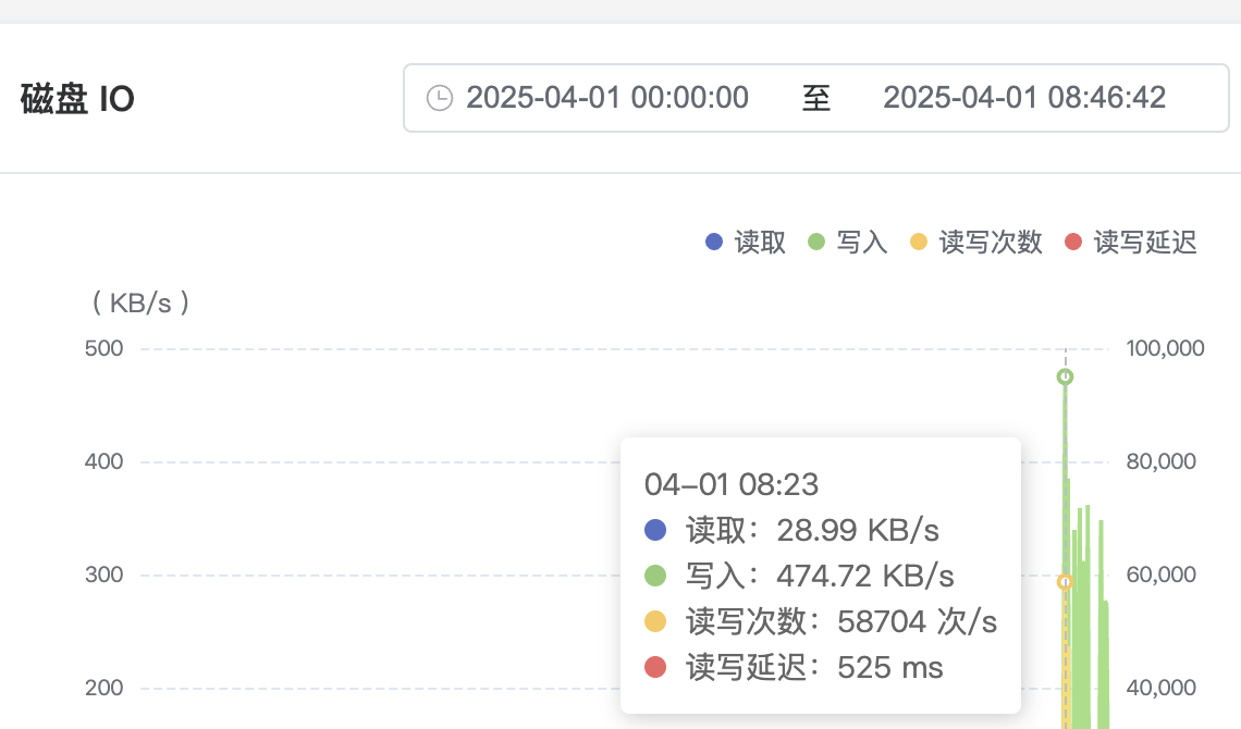

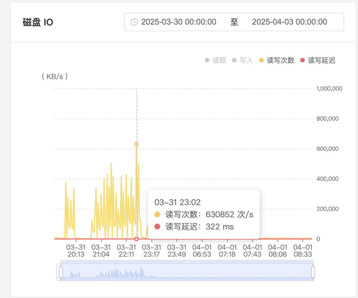

2.看到群里有人用ipanel,于是我也下了个ipanel来观测,经过几次死机观察,发现磁盘写入异常高,且延迟达到了100-400ms,于是我开始怀疑是固态有问题,想等磁盘来了重装下试试
3.今早来到公司后发现公司后发现其实公司的os也会有读写延迟高的情况但是系统却没有死机,如下图是公司的磁盘情况。
