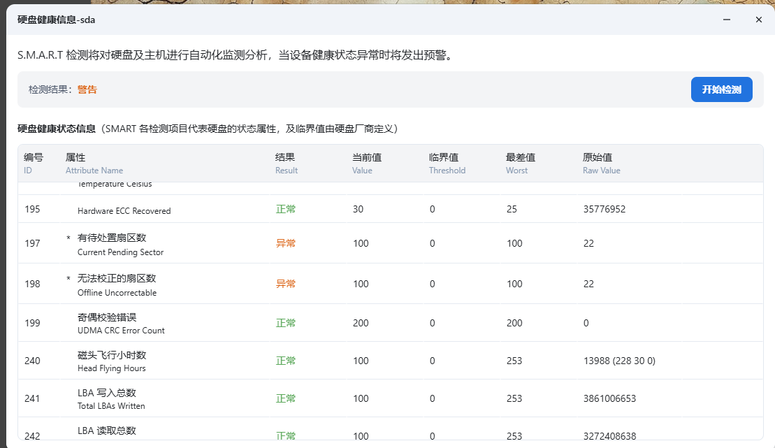

主板是4个sata接口,但是机箱是5盘位的,就用了nvme转sata接一个硬盘,但是现在报错197.和198错误,更换了一块硬盘也不行,是希捷硬盘。请问这个有使用风险吗,之前同时还报错188,用硬盘检测那个检测了一下,188正常了。但是197和198还是有错误 微信图片_20250401142456.png

这是有坏道了,应该是供电问题。
我换了一块硬盘还是有问题,是乔伯斯n2机箱,有一个阵列板的,都是阵列板上边直接插电源的供电  详情 回复
那应该就是阵列板上的供电有问题。  详情 回复

我换了一块硬盘还是有问题,是乔伯斯n2机箱,有一个阵列板的,都是阵列板上边直接插电源的供电 ...
那应该就是阵列板上的供电有问题。
