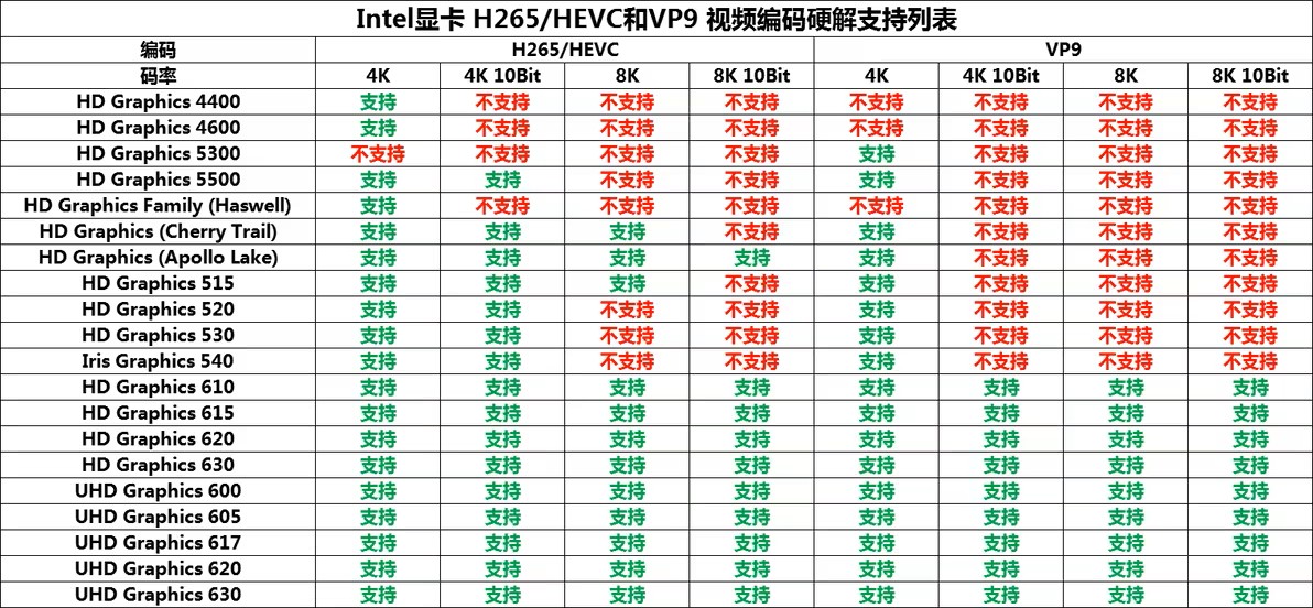

看下表,intel核显对视频硬件解码的支持情况,注意是核显的硬件解码。从中可看出hd4400对4K的硬件支持不完全。现在网上主流的视频格式还是以h264和h265为主,vp9用的很少。从下表看出hd610是除了最新的av1外,格式支持最全的,av1是战未来的格式,暂时不支持影响不大。hd610对应的核显主要是七代cpu开始。所以1-6代cpu已没有选择的必要,因为现在网上最便宜的g4560cpu也才十几元一片了,七代i3i5也不贵了。
感谢,这个图很好 不过已经装好了,后面应该不再换了 这图如果在左边再加一列,写上对应几袋CPU,对于小白来说就更好了  详情 回复
2025-4-9 17:50

2025-4-9 17:50:19 楼主 显示全部楼层
大灰x 发表于 2025-4-8 11:38
看下表,intel核显对视频硬件解码的支持情况,注意是核显的硬件解码。从中可看出hd4400对4K的硬件支持不完 ...
感谢,这个图很好
不过已经装好了,后面应该不再换了

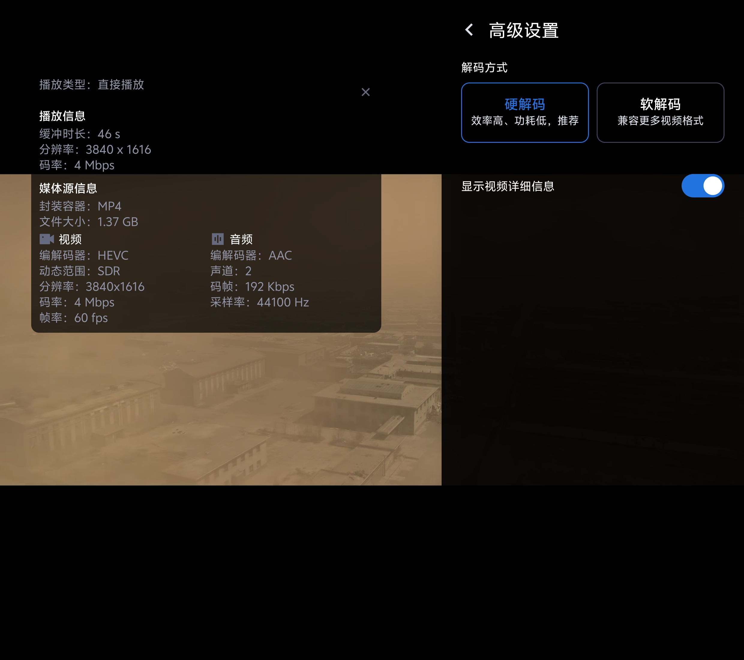

播放的时候你可以点一下视频右上角的感叹号(播放详细信息),第一行显示的是直接播放,就说明是播放设备解码,如果是转码播放,那才需要NAS的显卡解码。
207
