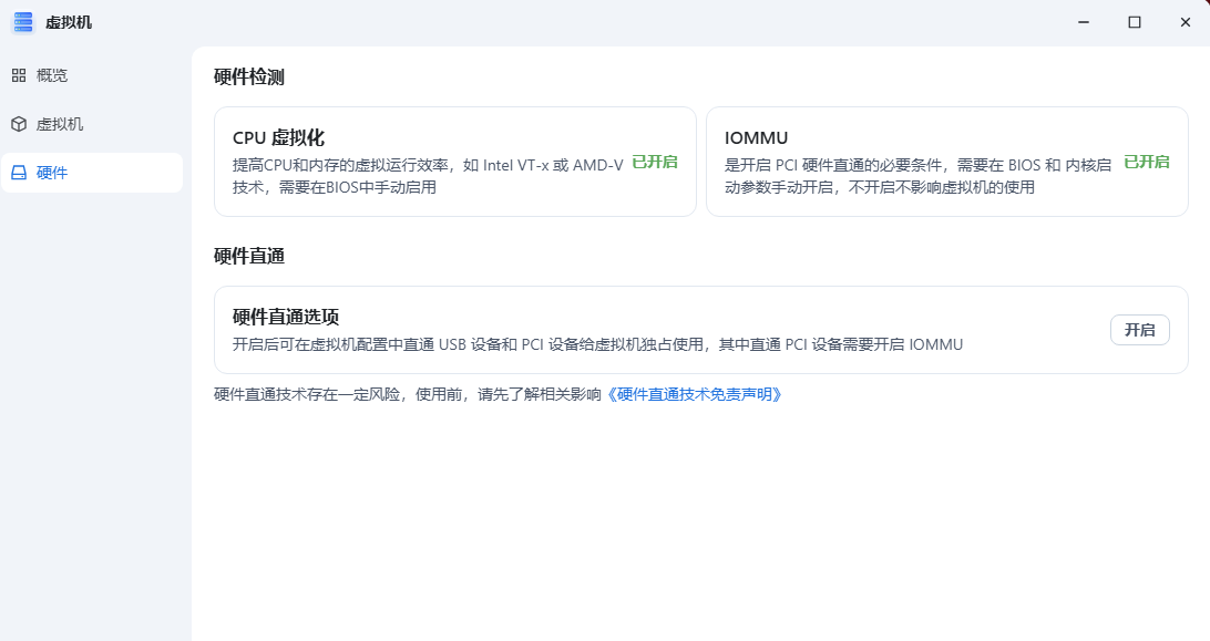

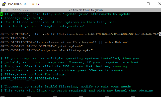

2025-4-3 14:30:41 显示全部楼层 阅读模式
<p>如果需要更好阅读模式,可以<a href="https://www.xiaozhuhouses.asia/archives/fei-niu-xu-ni-ji-kai-qi-iommuying-jian-zhi-tong">点击这里</a>前往我博客</p> <p>很多人遇到了明明自己主板开启了IOMMU选项但是仍然显示没有开通,这主要是因为飞牛没有更新内核步骤。</p> <ol> <li>打开飞牛OS的SSH</li> </ol> <p><img src="data/attachment/forum/202504/03/143023xbuuw63m98v4pvr4.png" alt="" /></p> <ol start="2"> <li>用ssh工具登录到飞牛OS的命令行界面。输入 sudo -i 然后输入密码(默认不显示输入完毕后回车)进入管理原后输入</li> </ol> <p>nano /etc/default/grub</p> <ol start="3"> <li>然后再图示的位置输入后面的代码: <code>intel_iommu=on iommu=pt</code></li> </ol> <p><img src="data/attachment/forum/202504/03/143023dd05y55yw35sr35b.png" alt="" /></p> <blockquote> <p>这里是英特尔处理器的修改方法,amd的话,将intel改成amd。</p> </blockquote> <p>修改完成以后,保存退出即可; <code>ctrl+x</code> 按 <code>y</code> 然后回车即可</p> <ol start="4"> <li>输入下面命令更新内核</li> </ol> <pre><code class="language-Bash">update-grub update-initramfs -u -k all reboot #重启 </code></pre> <p>重启后我们就可以看到已经开启了</p> <p><img src="data/attachment/forum/202504/03/143023s6arr8gd8f8tywum.png" alt="" /></p> <p>——参考文章来源 <a href="https://www.xiaoxu.vip/archives/207.html">飞牛OS虚拟机已经发布,那么如何开启iommu硬件直通 - 晓旭博客-记录生活点点滴滴 分享资源乐趣无穷</a> 转载时有改动</p>

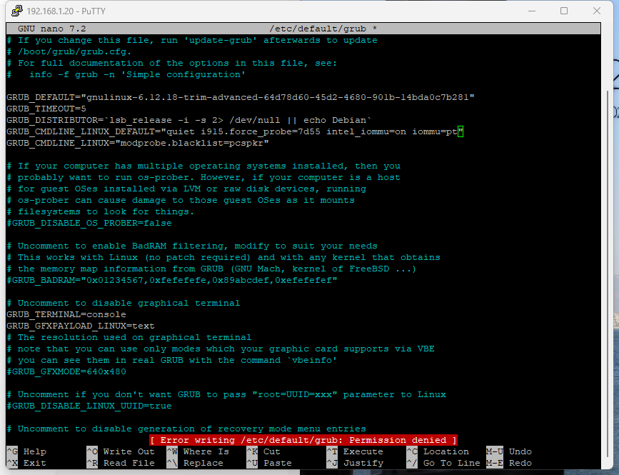

我的比较**,按照步骤操作,出来的代码没有7d55,到quite为止了,后面没有了,我还是按步骤头铁继续添加代码。搞完后无效

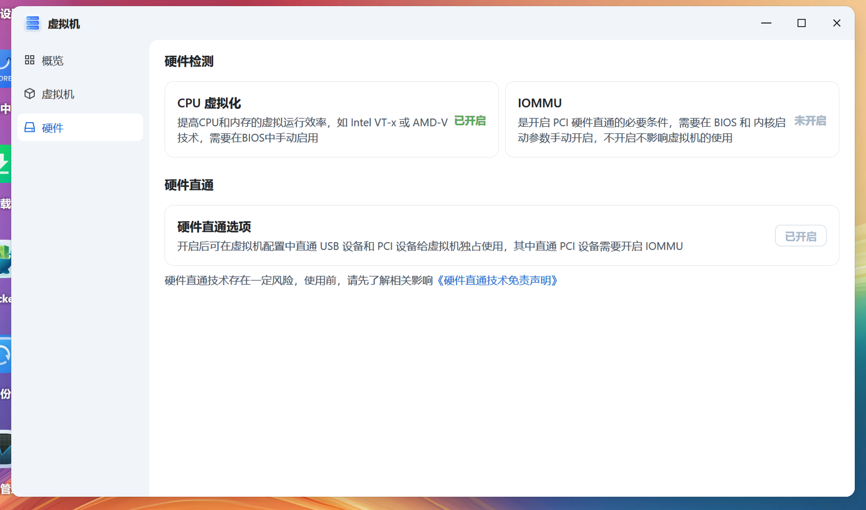

重启后,还是未吂,检查了文件 也有 intel_iommu=on iommu=pt ,后面三项命令也操作了,还是未启动,那里问题?

辛苦大神,我这个执行update-grub 就这个提示,我是 hp800G4sff cpu i3-8100 飞牛nas里面提示vt-d这些开启了已经还是要实际检查主板设置吗?

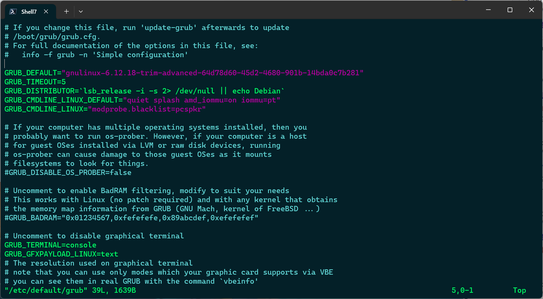

这些都做了,AMD CPU的小主机 就是开启不了。
AMD要把intel改成AMD才行 把截图发一下我看看  详情 回复
2025-4-22 16:52
2025-4-22 16:52:36 楼主 显示全部楼层
AMD要把intel改成AMD才行 把配置文件截图发一下我看看

为什么我就是这样的GRUB_CMDLINE_LINUX_DEFAULT="quiet"  后面没有什么i915之类的
成功,谢谢  详情 回复
2025-8-13 23:03
"quiet intel_iommu=on iommu=pt",这样就可以  详情 回复
2025-7-2 23:56
2025-7-2 23:56:02 显示全部楼层

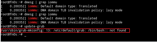

2025-8-28 02:06:16 显示全部楼层
修改后不生效
如果按坛友的方式在后边这样 quiet intel_iommu=on iommu=pt
保存后 用 update-grub 会提示 /usr/sbin/grub-mkconfig: 9: /etc/default/grub: quiet: not found
望指点
如何解决的,我的问题和你一样  详情 回复
2025-8-31 09:29
找到问题了 ... 已解决  详情 回复
2025-8-28 02:18

2025-8-28 02:18:05 显示全部楼层
杨咩咩 发表于 2025-8-28 02:06
修改后不生效
保存后 用 update-grub  会提示 ...
找到问题了  ...  已解决
你好,能说一下吗,我的也是这样子了  详情 回复
2025-8-30 16:21

2025-8-30 16:21:14 显示全部楼层
杨咩咩 发表于 2025-8-28 02:18
找到问题了  ...  已解决
你好,能说一下吗,我的也是这样子了
在 quiet splash 后边加 在"里边  详情 回复
2025-8-31 03:32

2025-8-31 03:32:03 显示全部楼层
飘动的云 发表于 2025-8-30 16:21
你好,能说一下吗,我的也是这样子了
还是不行  详情 回复
2025-9-1 12:04
2025-8-31 09:29:25 显示全部楼层
修改后不生效
如何解决的,我的问题和你一样
GRUB_CMDLINE_LINUX_DEFAULT="quiet splash intel_iommu=on iommu=pt"  详情 回复
2025-9-1 18:42
2025-8-31 22:27

2025-8-31 22:27:31 显示全部楼层
孙洁x 发表于 2025-8-31 09:29
如何解决的,我的问题和你一样
请问如何把已经添加在“外边的intel_iommu=on iommu=pt删除,然后重新贴在”里面  详情 回复
2025-9-4 21:44
2025-9-1 12:04:26 显示全部楼层
还是不行
已经搞定了,谢谢啦!  详情 回复
2025-9-2 00:25
2025-9-1 18:43

2025-9-1 18:42:59 显示全部楼层
如何解决的,我的问题和你一样
社区上线纪念勋章
2025-9-1 18:43:41 显示全部楼层
