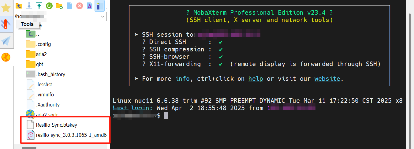

  1. 使用mobaxterm软件,ssh登录
  2. 将软件和许可证通过mobaxterm上传到飞牛nas(将文件直接拖入左侧目录即可)
  3. 输入 sudo dpkg -i resilio-sync_3.0.3.1065-1_amd64.deb安装

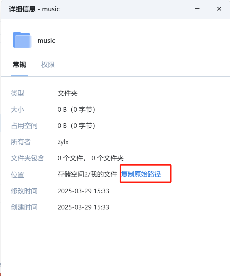

  8. 在飞牛云中创建同步文件夹,使用 setfacl -m u:rslsync:rwx /vol1/1000/sync 命令赋予 resilio-sync 文件夹读写权限
    1. 这个步骤很重要,如果不执行这步,会在使用时提示软件对该目录没有读写权限
    2. /vol1/1000/sync 替换成自己想要的路径即可
    3. 路径的获取如下图所示:

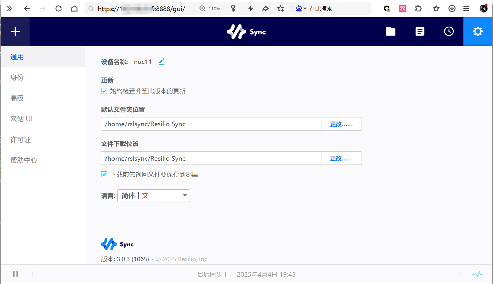

  1. 打开 飞牛ip:8888 即可访问 resilio-sync 的 web 页面了,将刚才的许可证导入即可使用。
  2. 下图为 resilio-sync 的 web 页面
