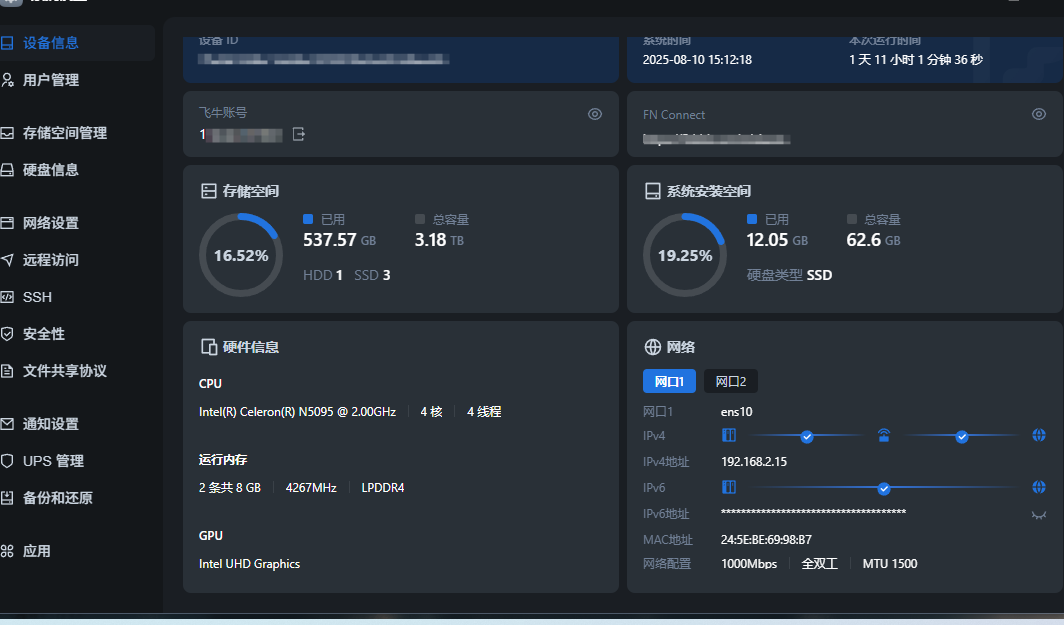

2025-8-10 15:15:04 显示全部楼层
简单啊 我的264C刷飞牛OS已经稳定运行快一年了
同264C,问下有没有别的需要做的?比如风扇、ups是否正常?  详情 回复
