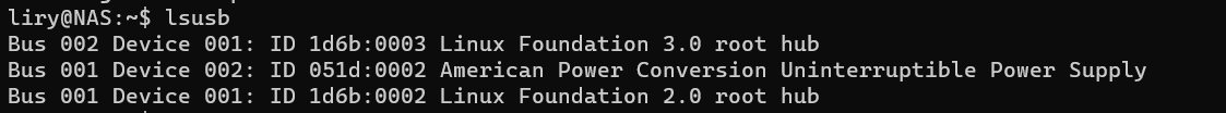

1.运行lsusb,找到对应的序列编号:
我的运行结果
Bus 002 Device 001: ID 1d6b:0003 Linux Foundation 3.0 root hub
Bus 001 Device 002: ID 0512:0001 American Power Conversion Uninterruptible Power Supply
Bus 001 Device 001: ID 1d6b:0002 Linux Foundation 2.0 root hub
显然序列编号为0512:0001

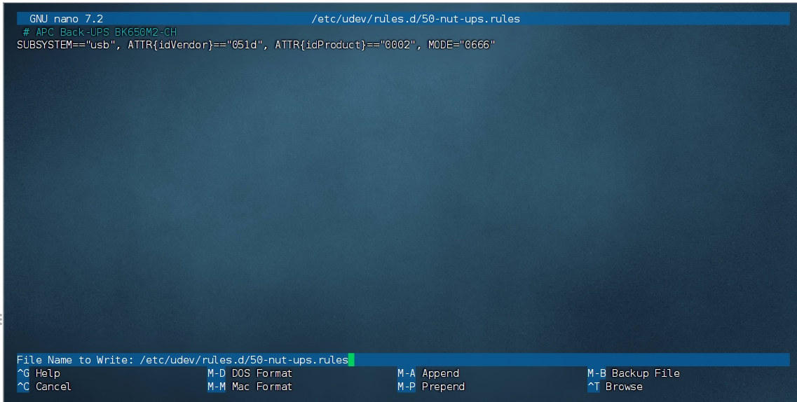

大佬 请教一下!我按你的步骤操作的 ,倒数第二步在ctrl+o的时候显示File Name to Write: /etc/udev/rules.d/50-nut-ups.rules 是不是没有写入成功,该怎么解决啊,一脸懵  详情 回复
2025-4-26 22:38
2025-4-26 22:38:31 显示全部楼层
Liry 发表于 2025-4-7 19:16
最新2025年4月7日更新:问题已解决
经逐步排查,发现系统能识别usb插入的UPS设备,但是权限不够,无法调用 ...

fnOS V0.9.21 也出现了同样的问题,但是按楼主的命令改了USB信息后操作了一遍,目前无效,还在排查
