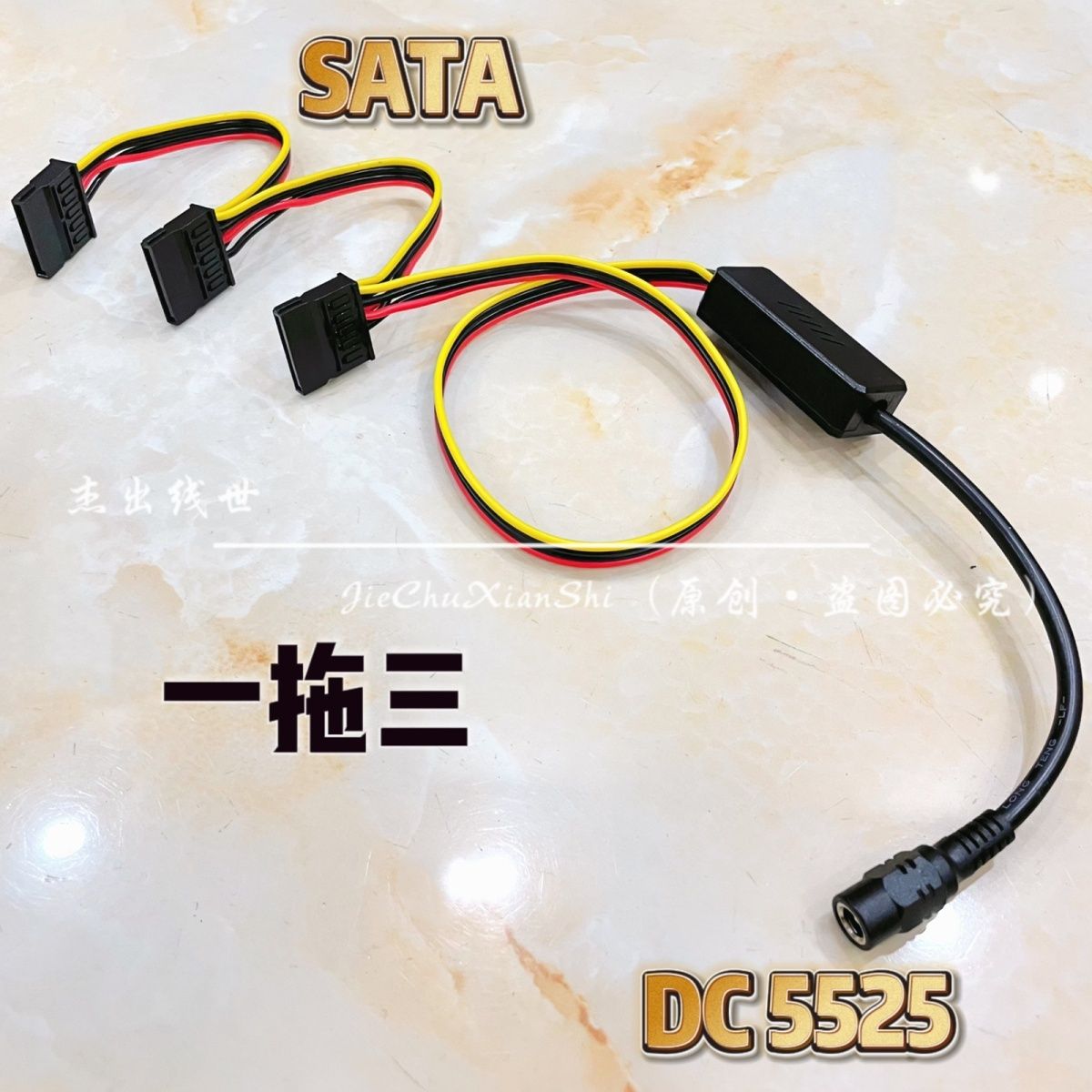

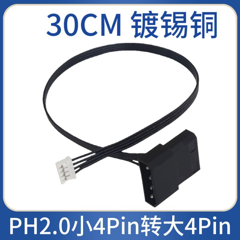

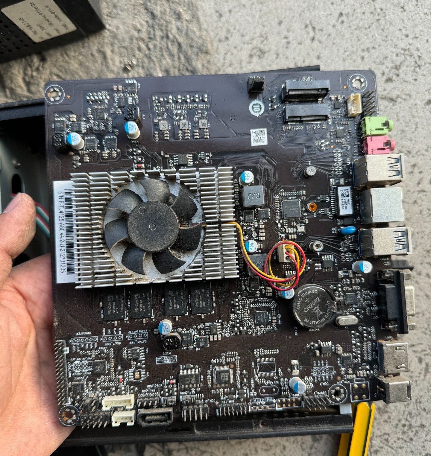

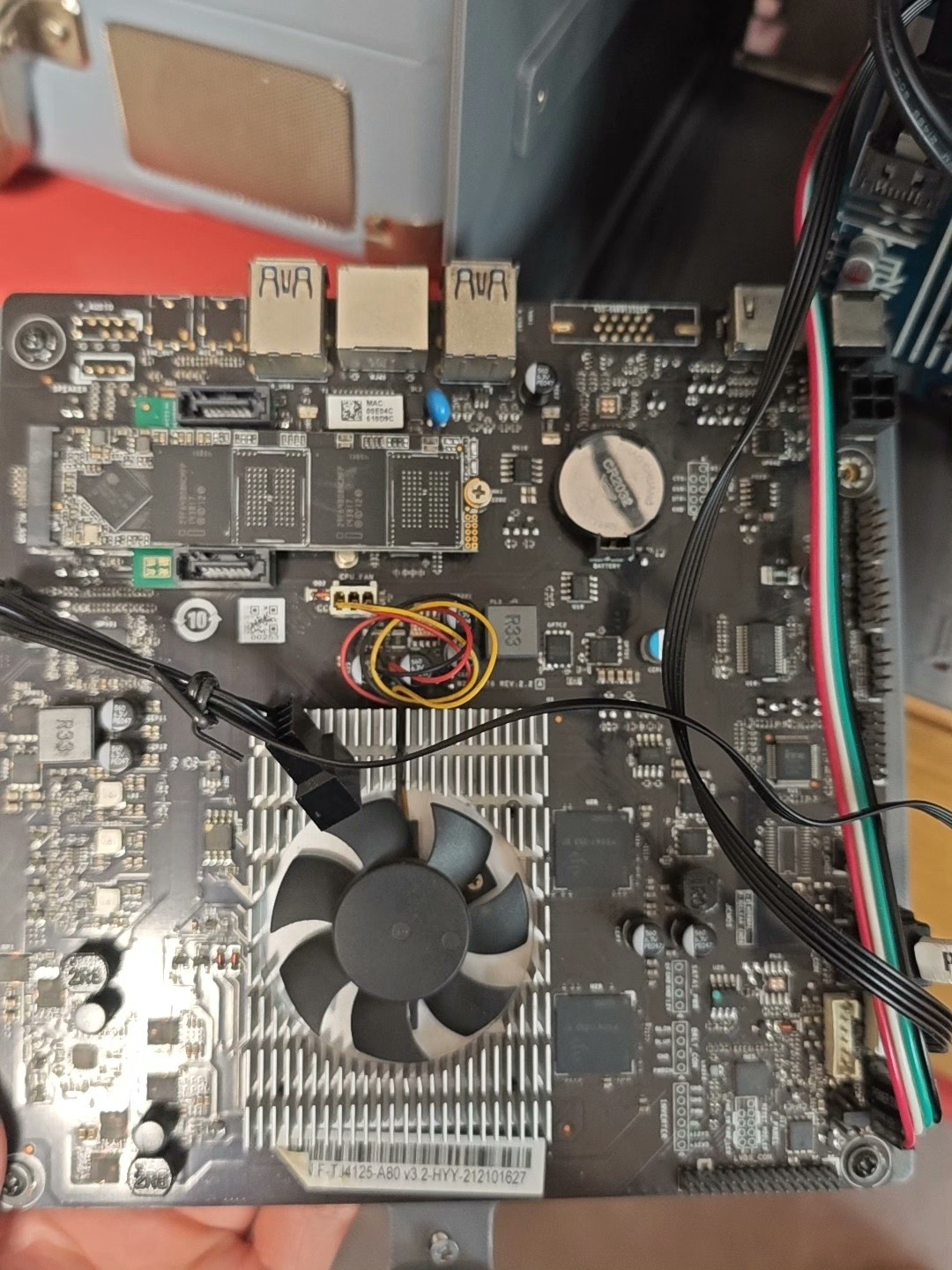

j4125 itx主板板载8g内存(如图1) 主板上原有一个SATA接口 系统在固态里 另外一个m2 wifi转了2个sata口 用了根ph2.0转大4d到转接板上给硬盘供电 主板电源为dc 12v 12.5a ,挂载了三个sata硬盘分别为西数14t hc530、东芝14t mg08还有一个东芝500g,以上为硬件情况,目前出现的问题就是当2个14t硬盘插入后系统开机就一直在主板开机logo界面,拿掉一块14t硬盘再开机就正常开机,另外在开机后再插入另一块14t盘偶尔可以识别 组了raid1 隔天系统就会挂了 重启又起不了 起初怀疑是电源供电问题 我试过另找一个dc电源(12v 10a的)dc转sata给硬盘单独供电 还是不行

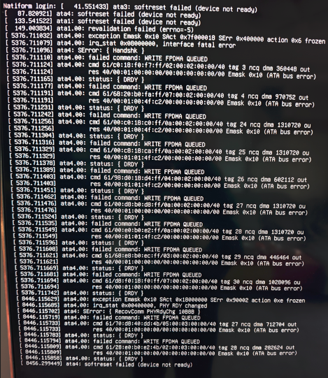

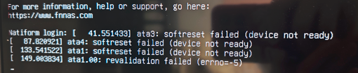

一下是硬盘偶尔识别或者我不断控制变量尝试后的一些提示

感觉像供电问题,启动时候供电电流不够造成的,我之前也遇到过类似问题,不过我是ATX电源配硬盘笼,大4D供电不足造成这样的
可是我试了另外找了dc电源dc转sata 一拖三给硬盘单独供电 也还是不行  详情 回复

那个一拖三的没什么卵用,建议找带供电模块的,而且主板和硬盘用一个dc电源,建议先把硬盘插win电脑检查一下正常不,再试  详情 回复

我确定供电问题,因为和我之前遇到问题一样,我刚看了我之前的问题照片,报错差不多,换了电源再没出现过

启动电流不够呗,一拖三也是分开的不是并发
