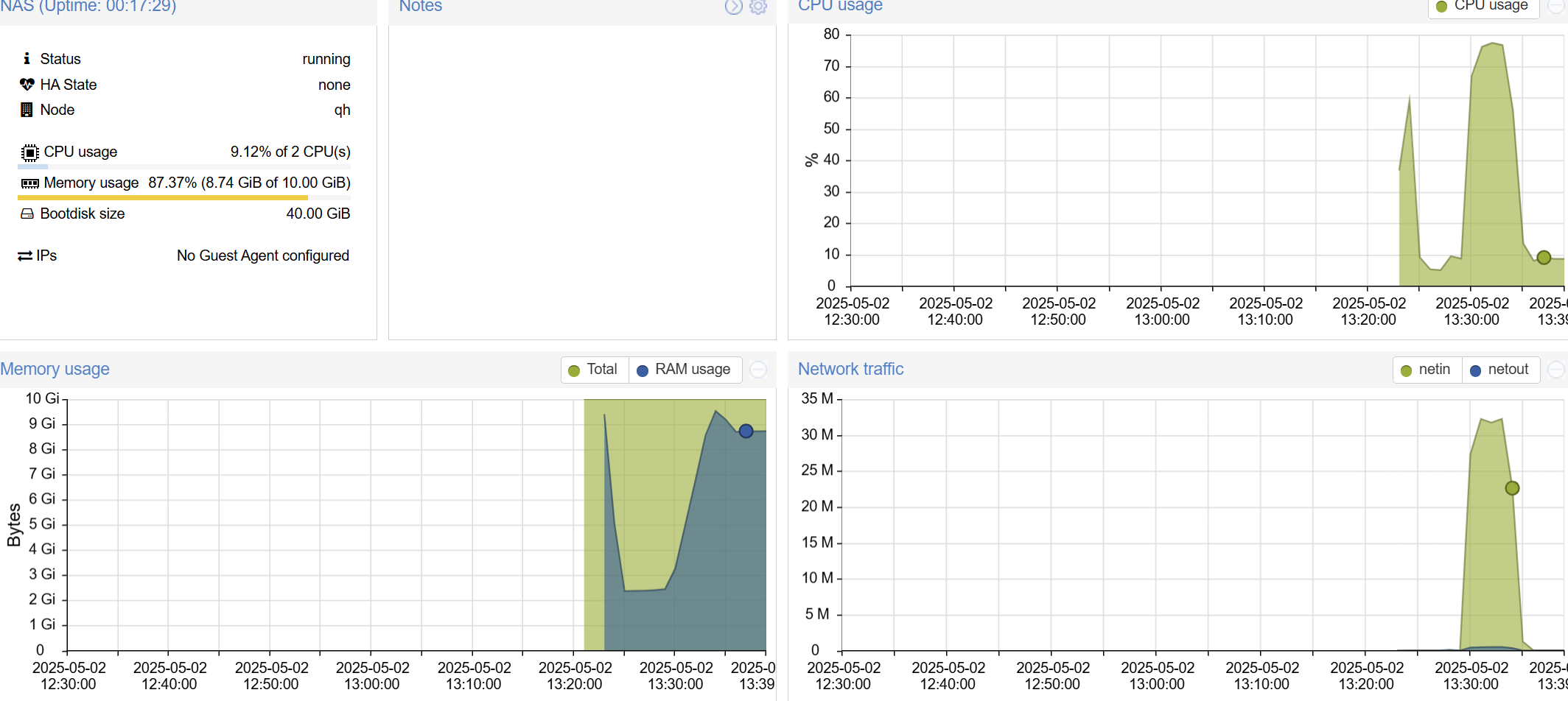

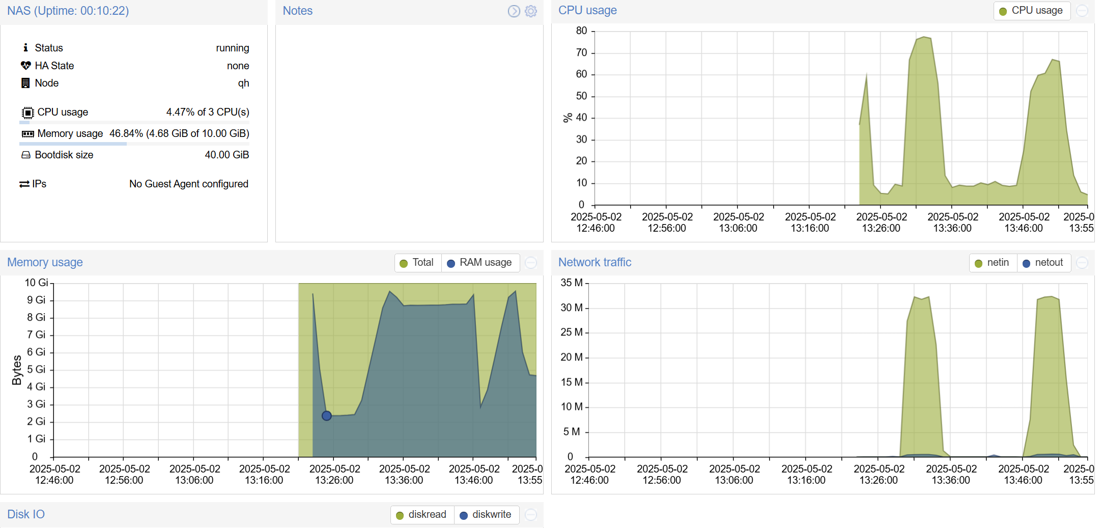

2025-5-2 12:44:20 楼主 显示全部楼层
我换成了ASM1064,速度下降到了30MB/s,系统的稳定性提告了,但是当CPU占用率过高时,依旧会产生IO错误。所以我怀疑是飞牛在CPU过高的情况下,对IO的处理产生了问题。

2025-5-2 12:56:19 楼主 显示全部楼层
我将cpu扩展到3 core,占用率得到了缓解,但是问题依旧发生了,我觉得是飞牛需要对ASM驱动进行优化。
