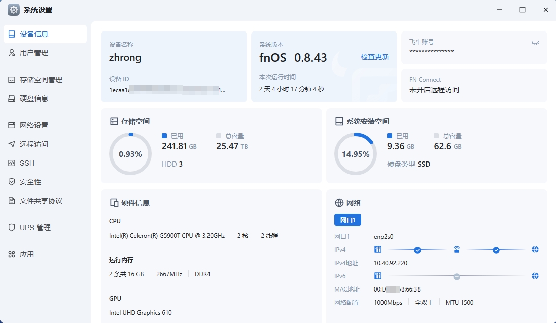

前段时间在办公室的废品角落发现一台小机箱电脑,发现已经点不亮了,拆掉后使用机箱和电源加上自己身边的一样闲置配件组装一台NAS.
主板:七彩虹H510M-T M.2 V20
CPU英特尔® 赛扬® 处理器 G5900T
内存:8G*2
硬盘:M.2  SSD 128G
          SATA HHD 14T*3
装机箱里空间还大
海鲜市场陶的三块14T的企业矿盘
硬盘安装上架子,有一个是光驱位,需要单独购买一个支架。
安装好硬盘之后机箱内的样子
没有设置测功率,这个机箱之前应该是一台准系统。但是不知道型号,没有任何品牌标识。
