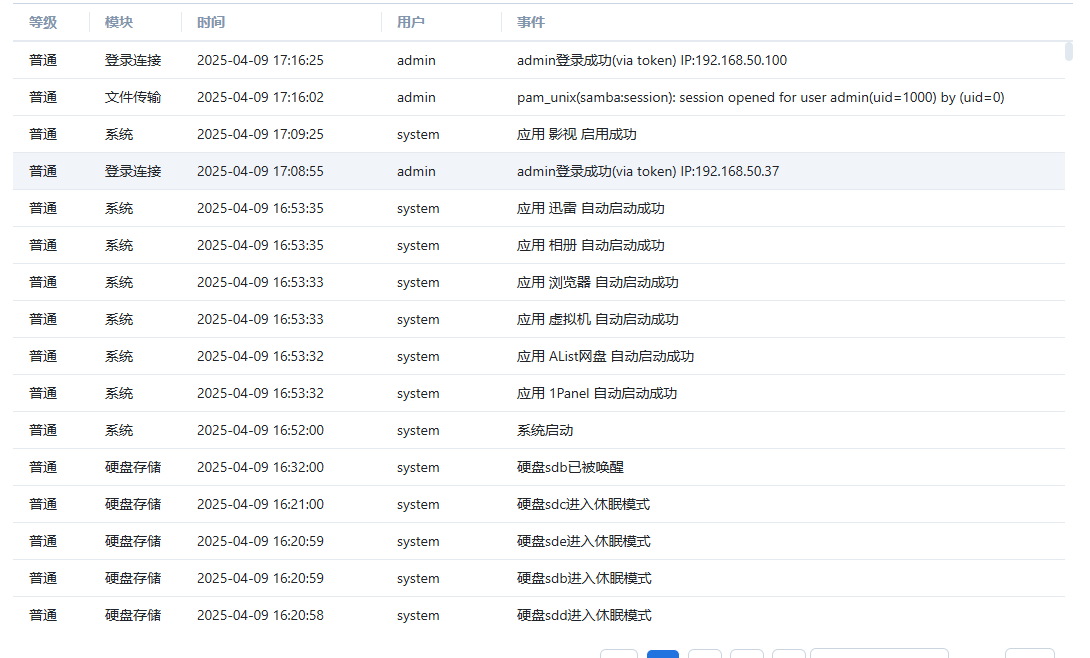

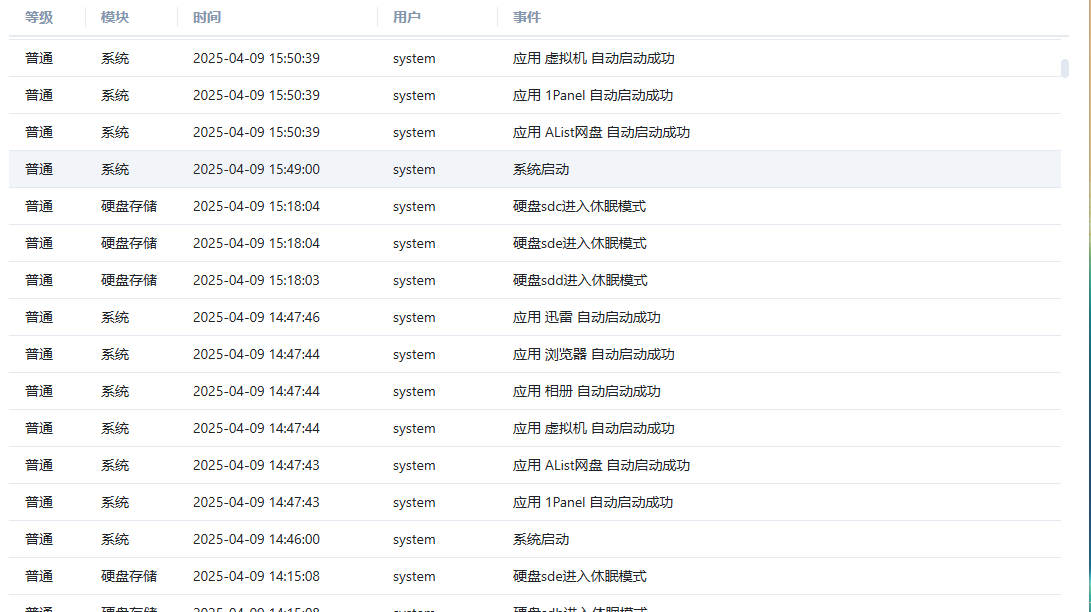

硬件 3865U 16G内存 400W ATX电源 4个3T硬盘
飞牛系统下 硬盘只要休眠 就会自动重启,重启后 影视功能 还老是启动失败
已经测试过内存,更换过内存,更换过电源
基本一个小时就重启一次
