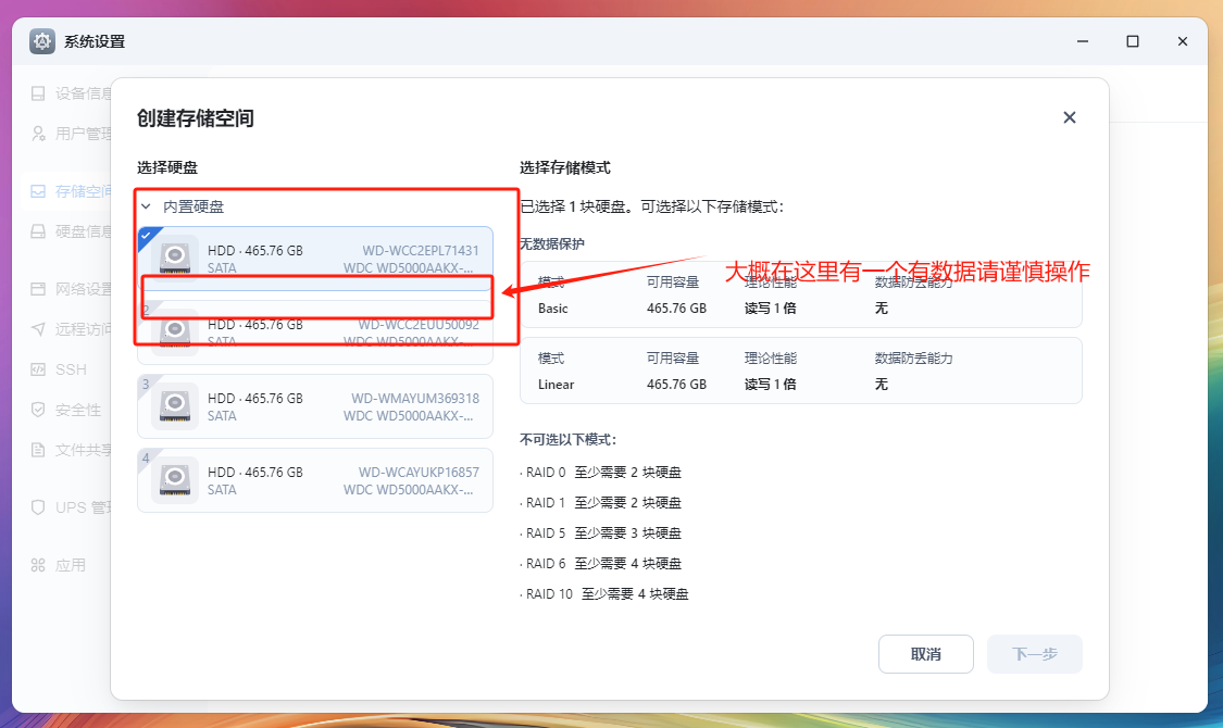

之前用的都是好好的,几个月之前更新了一次系统,显示未挂载,点击挂载之后,显示系统错误,我以为后期会修复,所以一直丢在那里没管(当时没有截图,大致如下)
后来我在B站看到对应的帖子,说重装系统不会影响硬盘的数据,所以重装了系统。
然后我进去之后发现,原先存储空间显示的阵列已经消失(如上图)
但是我在创建存储空间的时候,显示几块硬盘都是“存在数据请先备份”
然后我没有继续下去,又在等系统更新,直到更新到今天最新的0.8.45
但是在存储空间还是看不到原先的阵列空间,以及新建硬盘之后没有对应的“存在数据请谨慎操作”的字眼。
我没有新建空间,也没有格式化硬盘。
想解决的问题:现在这四块硬盘能否再挂上?
或是退而求其次,我的数据如何可以导出? 软件也好,技术也好。
还请各位大佬帮忙看看,感激不尽。

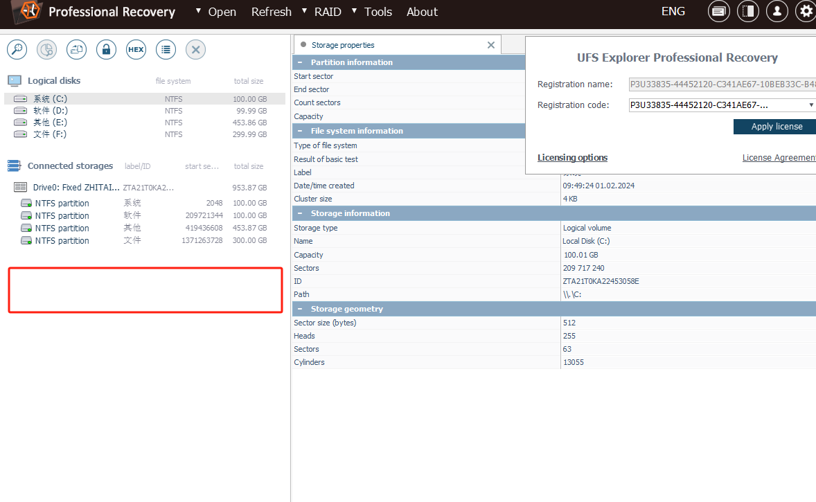

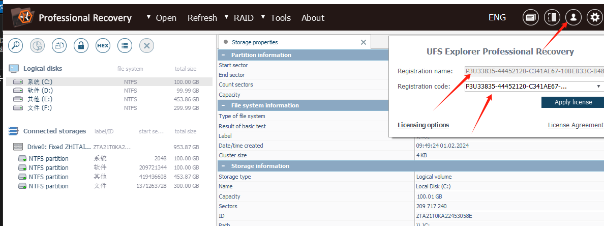

2025-5-14 18:36:44 楼主 显示全部楼层
在google上搜索到这个资源,下载UFS Explorer Professional Recovery(这个压缩包),安装之后复制文件夹里面的64位.exe程序覆盖安装目录,然后使用文件夹里面的激活码激活这个软件:
name和code都需要输入这个序列号

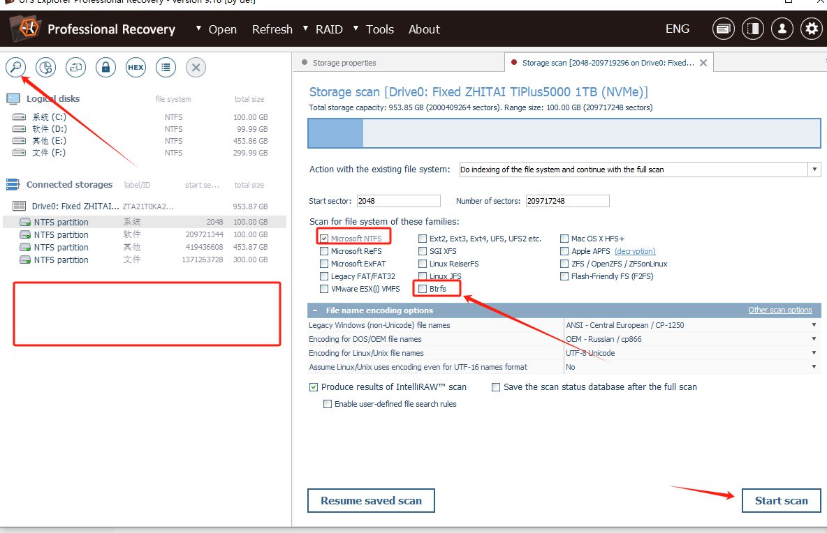

2025-5-14 18:37:37 楼主 显示全部楼层
正常来说界面的这里会有一个raid 5的文件 选择这个红框里面的raid阵列(我是恢复好了 所以没有了)

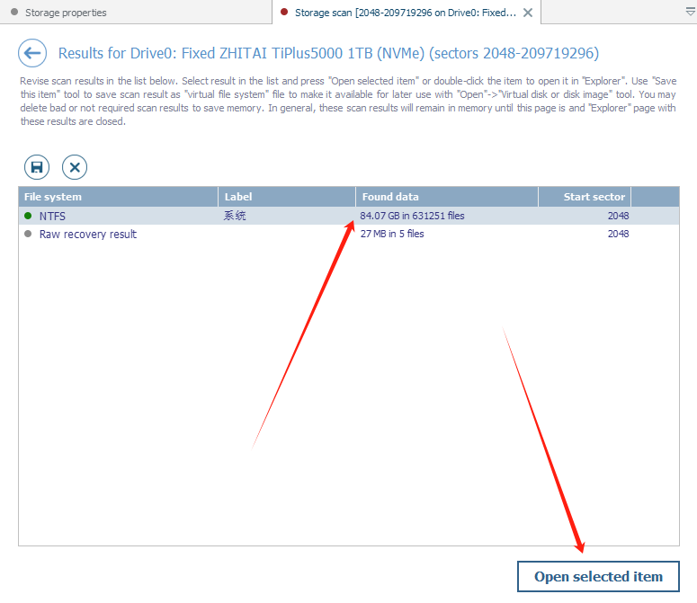

2025-5-14 18:40:57 楼主 显示全部楼层
然后选中这个Raid(左边红框) 再点击左上角的放大镜图标 然后在右边只选Btrfs这个选项(我是因为重组了硬盘所以这里只能选择 NTFS) 为什么要选择这个Btrfs 因为我用easyrecovery恢复的时候全部都是这个硬盘之前删除的文件 读取不出来删除硬盘数据之后 组了raid之后的数据 我猜测和这个有关
然后点击右下角的Start就可以了

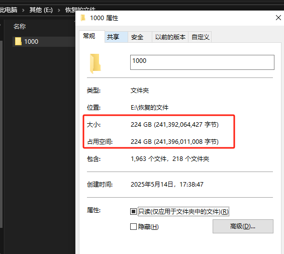

2025-5-14 18:43:41 楼主 显示全部楼层
我是300G左右的数据 大概花了5个小时的时间跑完
进去之后选择最大的文件 点击右下角(我这里显示的是以我的系统盘为例)

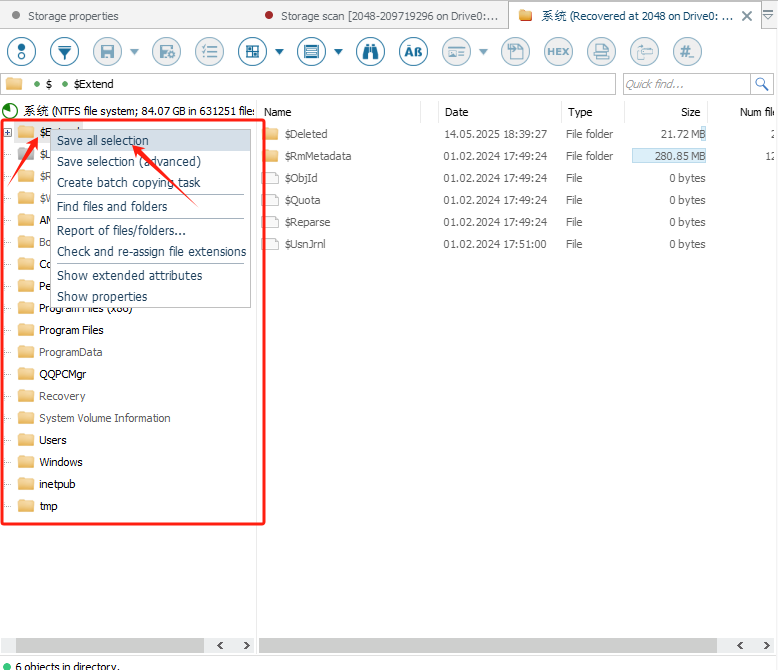

2025-5-14 18:47:27 楼主 显示全部楼层
这些就是恢复出来的文件 可以一个一个文件夹查找 找到自己想要的文件夹 右键 点击第一个save,然后选择一个文件夹用来恢复这些文件就好了 剩下的就是等跑条了
2025-5-14 18:48:44 楼主 显示全部楼层
问题已解决,感谢飞牛小管家还有技术大佬的指导,大几年所有的照片都找回,包括所有的存档文件。
