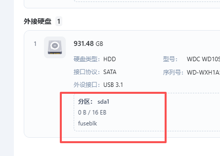

最近2次更新飞牛系统后,通过USB外接的硬盘感觉是24小时左右就会自动掉,然后有时会再被系统自动加载上,最烦的一个问题是自动加载上后,硬盘的名字有时会有变化,然后需要访问这个硬盘的应用又要重新设置,或者把硬盘手动去插拔一次或者几次,看到界面又显示出以前的名字就又正常了。每天如此反复。刚开始以为是休眠的原因,然后把外接设为不休眠,问题依旧!还换了硬盘座子,仍然没用!
各位大神求解!

有同样问题,很烦,移动硬盘是NTFS格式,自从更了新系统后,一访问数据就掉盘卡死了,返回外接存储界面看到外接硬盘后面的数字一直+1,相当于一直 掉盘-识别-掉盘-识别 死循环了
