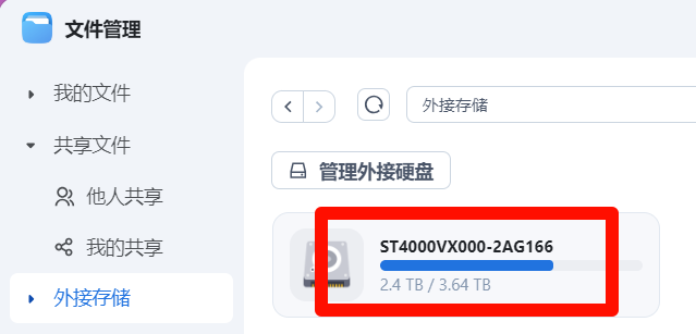

2025-4-12 07:27:27 显示全部楼层 阅读模式
一个USB外传硬盘,由于SATA转USB设备的不同,挂载显示的挂载点也不同。
这样,影视设置目录点,因挂载挂载点变化,导致影视资源失效,需要重现修改影视目录,很少麻烦。
能否在外置磁盘界面,修改挂载点,就可以解决这个问题?
一个设备的显示:
用了一个设备:显示00-1AG166
40
121

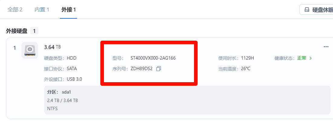

2025-4-12 07:38:55 楼主 显示全部楼层
或者能否修改为以序列号挂载目录位置,这样也不会变了
40
121
