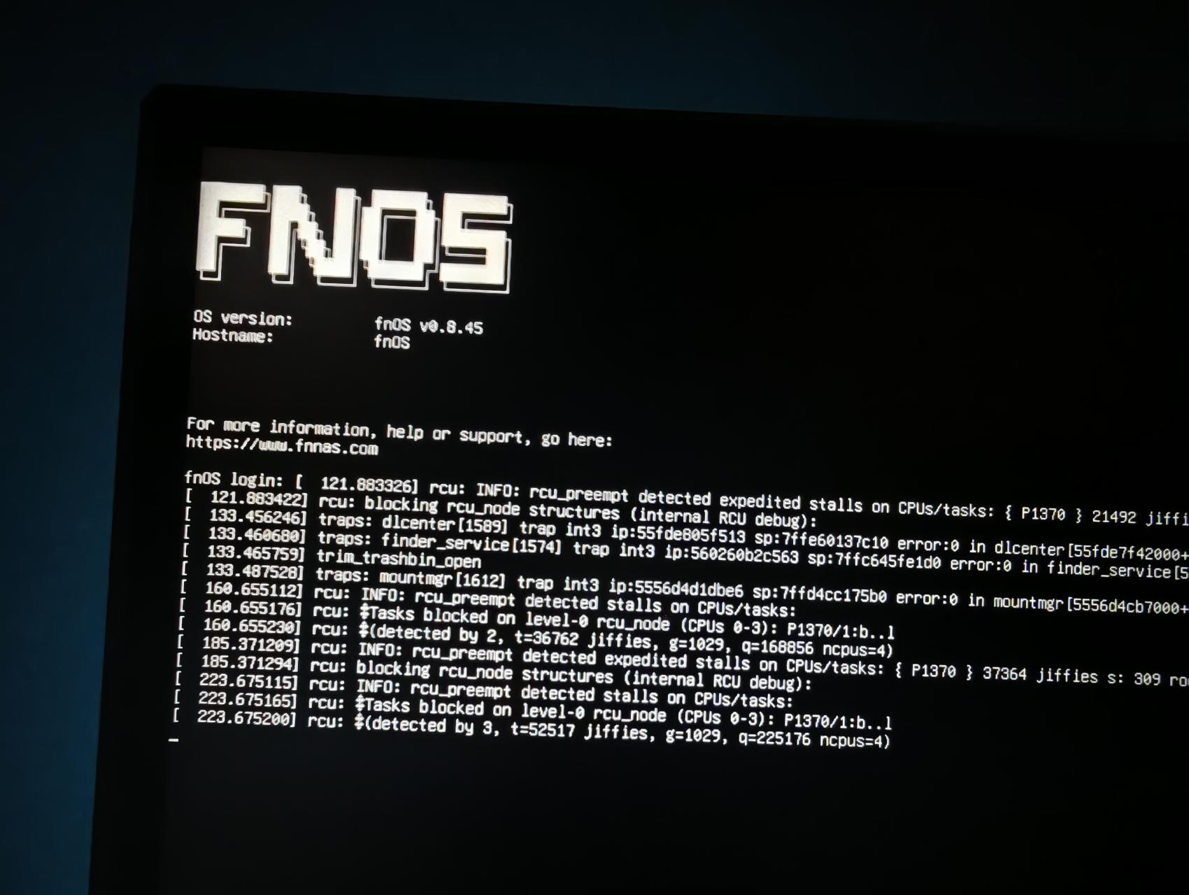

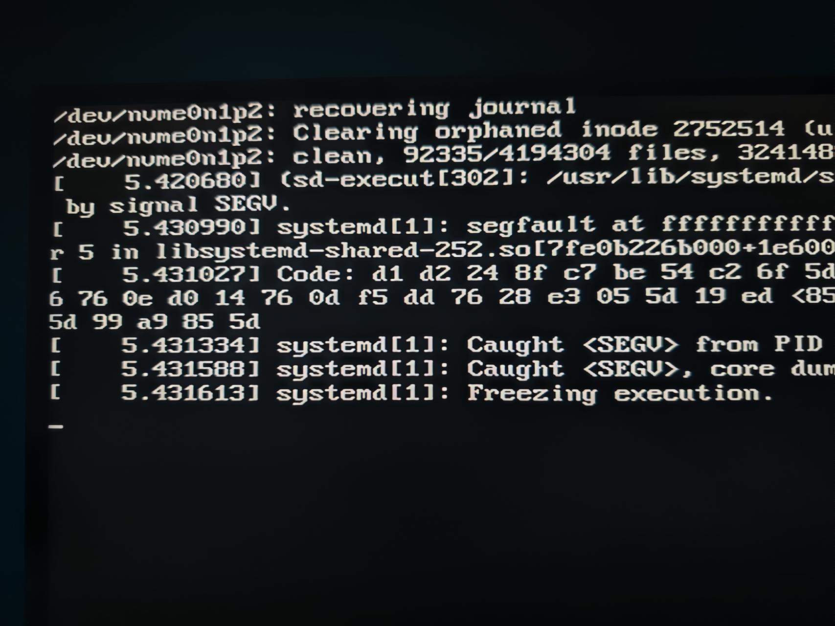

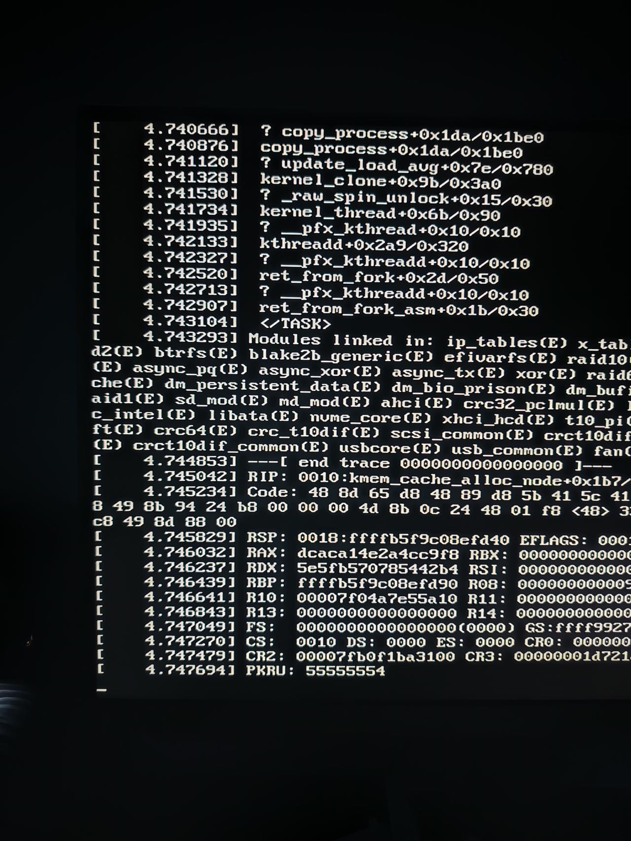

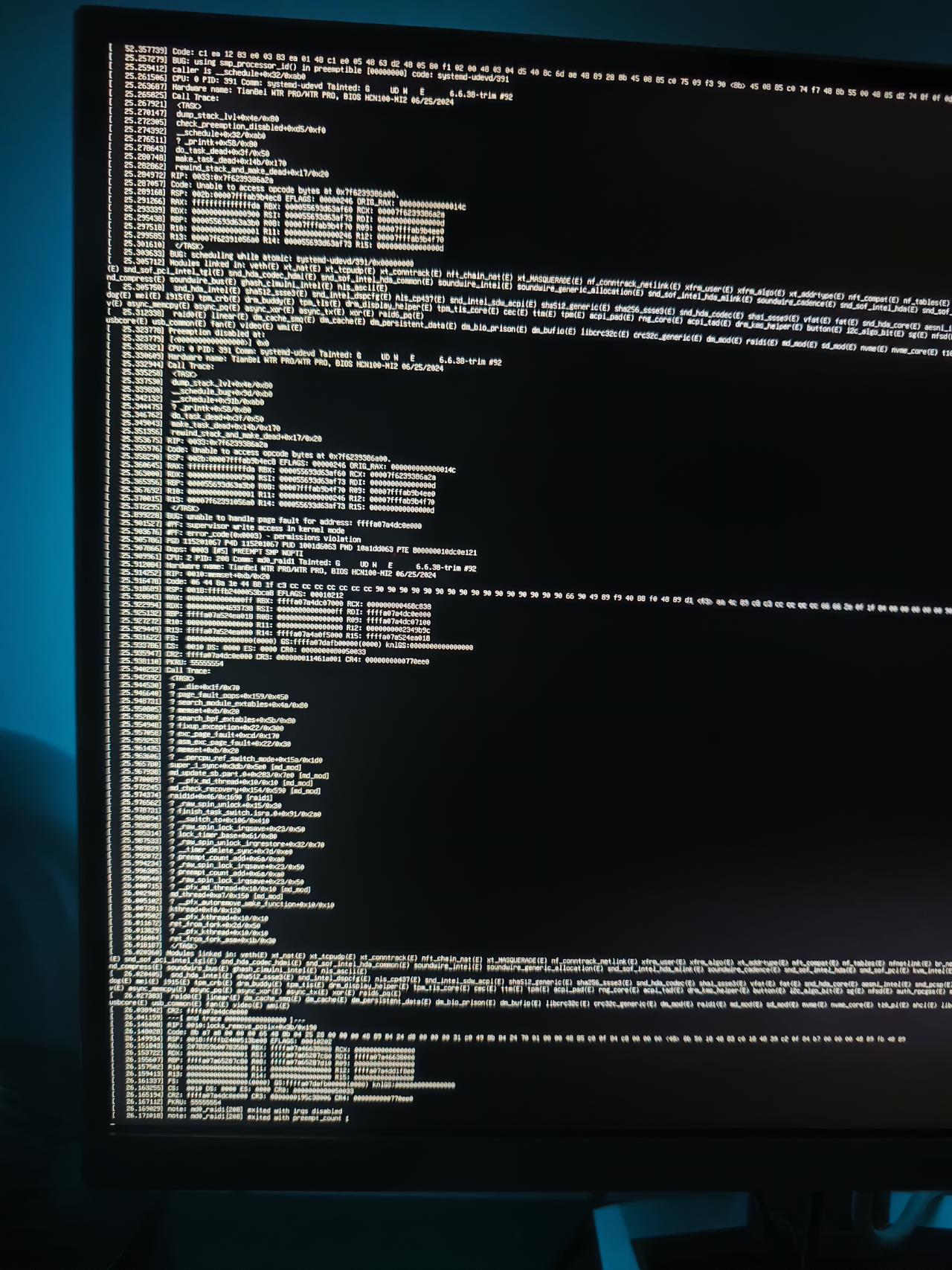

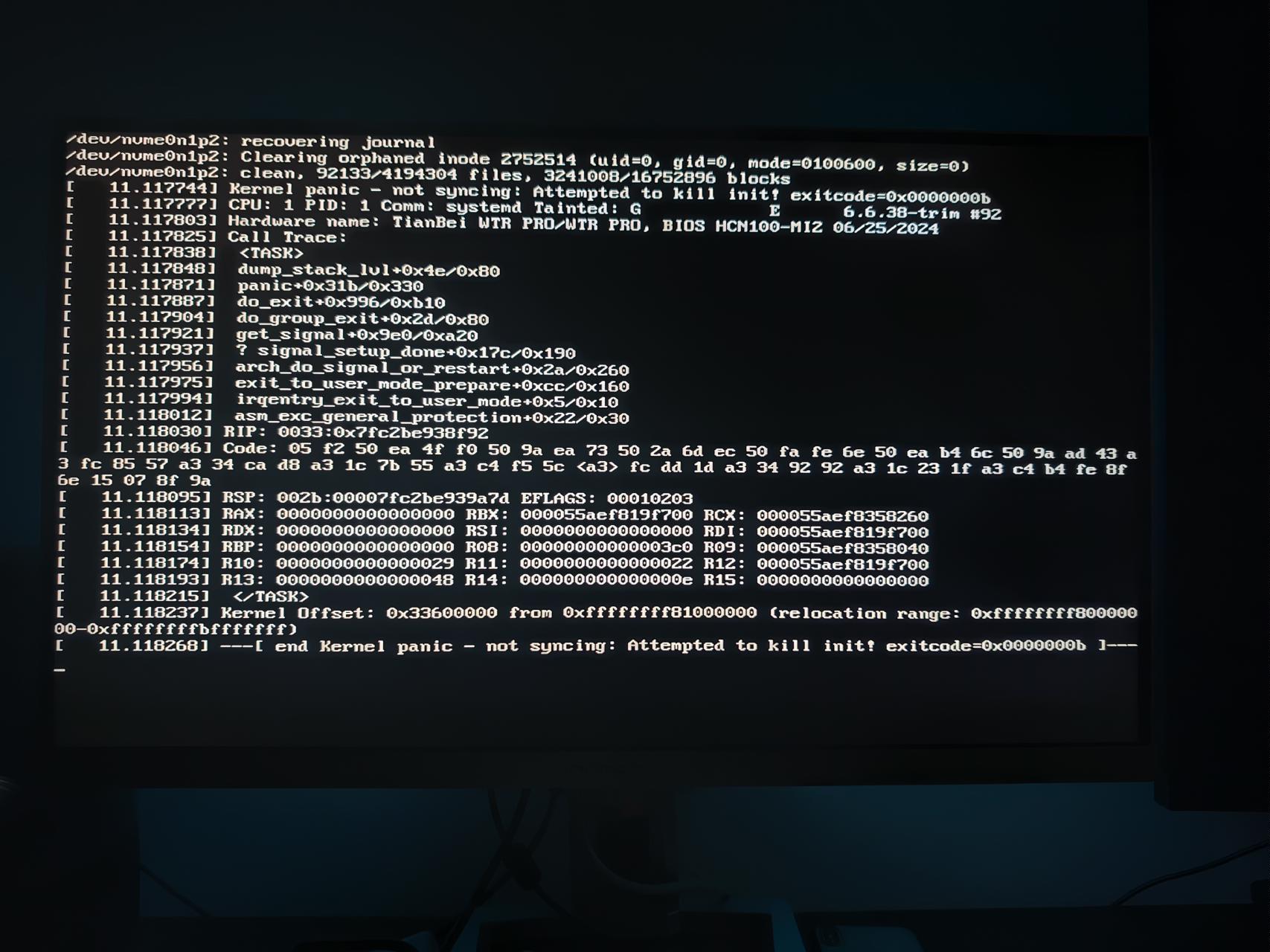

天钡WRTPRO N100,物理机安装,重启显示错误代码,多次重启有一次会进去系统。
因此会导致更新系统或者bug死机时,因多次重启丢失资料。本次更新系统,就磁盘损坏,挂的系统盘M2的只读缓存。
各位大佬帮忙分析下错误代码原因,看是硬件问题还是系统问题。谢谢。

建议先排查一下硬件的情况目前内存、主板、硬盘、阵列卡出现问题导致死机的概率比较大https://club.fnnas.com/forum.php ... &extra=page%3D1可以根据链接排查一下内存 可以提供一下死机前的日志、死机时间、内存测试截图等信息和联系方式给官方具体排查看看
