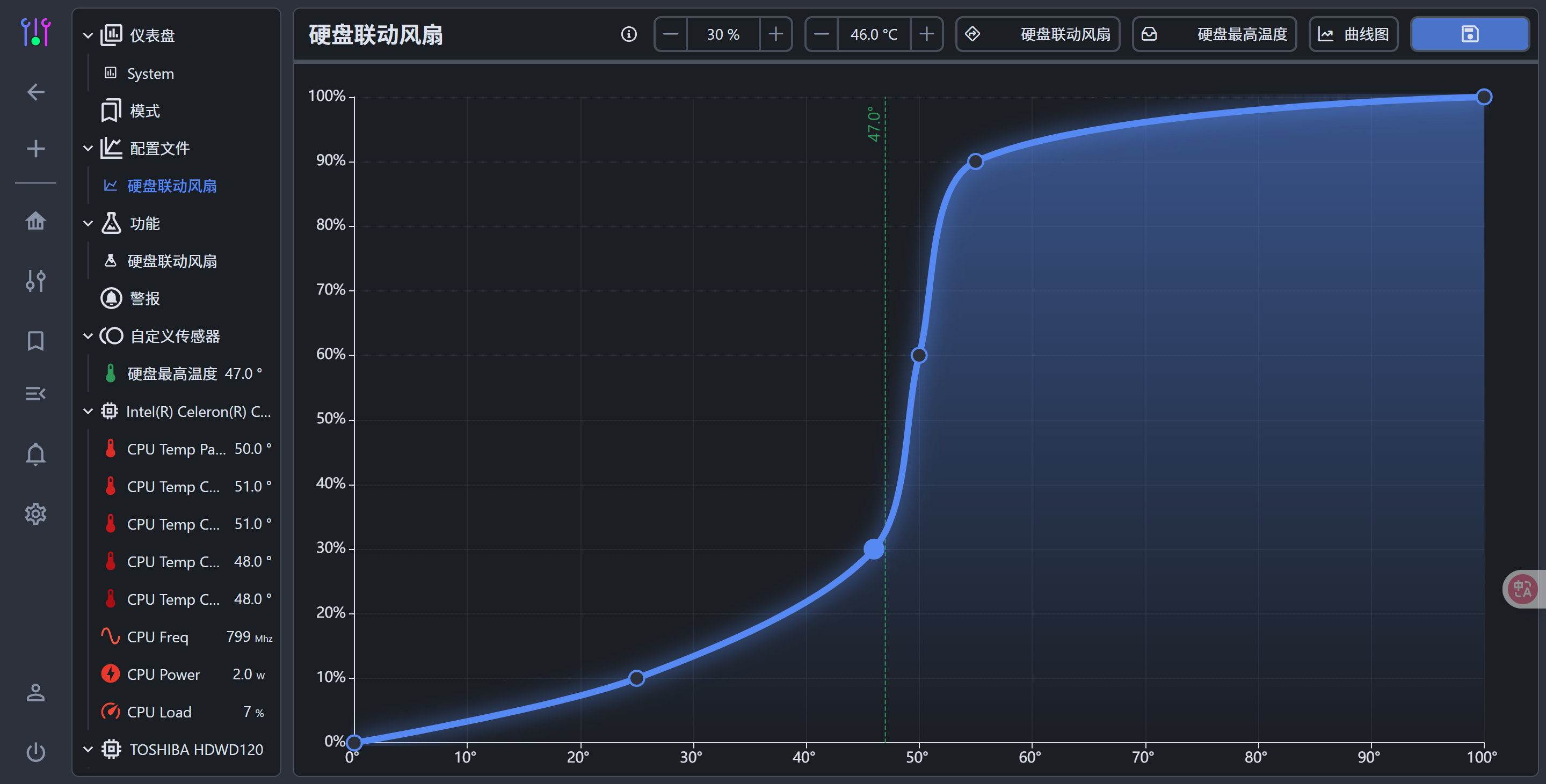

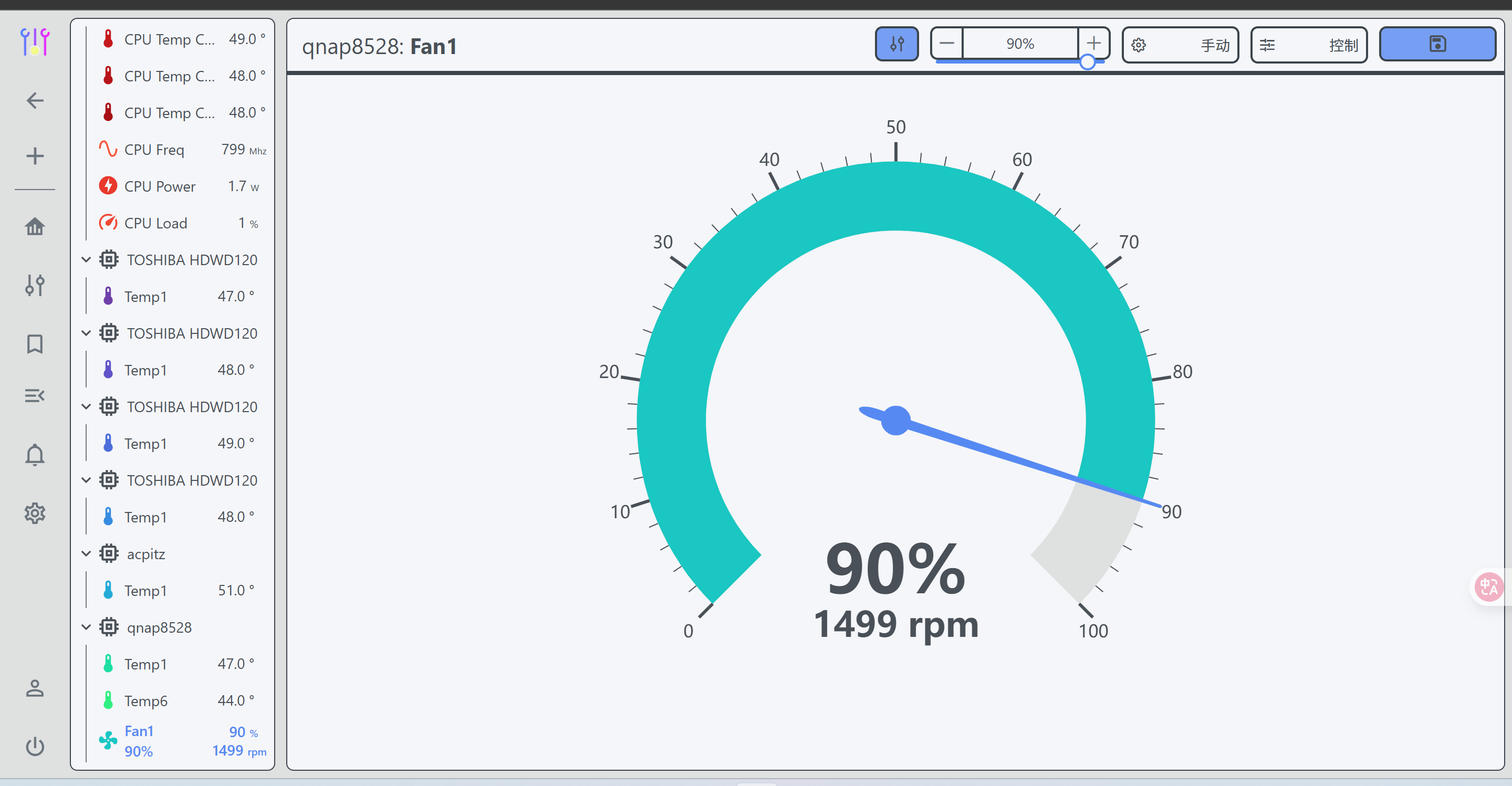

2025-7-4 15:08:21 显示全部楼层
上俩图,终于可以添加虚拟混合传感器,联动风扇了
2025-7-4 15:48:50 显示全部楼层
搞定了,终于不用发愁了

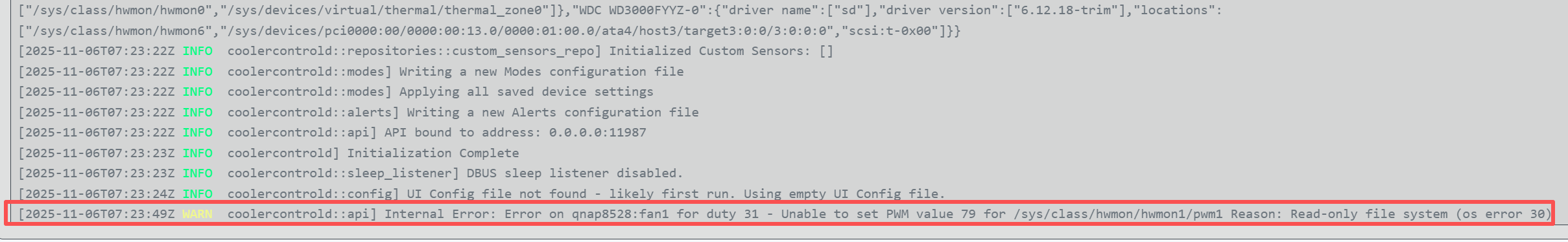

2025-11-6 15:26:45 显示全部楼层
请问这个是什么原因造成的呢?机器型号是TS-451Bmini
QNAP 453Bmini,也是卡在这里  详情 回复
2025-11-24 23:16
