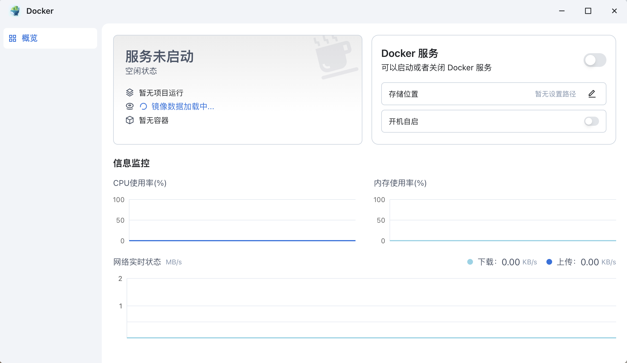

升级完系统以后显示服务未启动

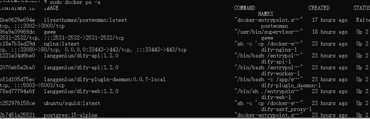

但是ssh查看结果是正常
