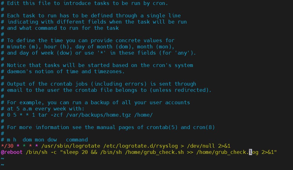

然后修改crontab
crontab 写法如下
@reboot /bin/sh -c "sleep 20 && /bin/sh /home/grub_check.sh >> /home/grub_check.log. 2>&1"
需要增加sleep 延迟,我猜测是系统没有完全启动,u盘未挂载到路径下 所以无法修改grub文件,这个延迟自己测试吧。/home/grub_check.log这个是执行的日志,如果重启后没有替换成功。自己排查下原因吧,大概率是延迟的问题
crotab 截图

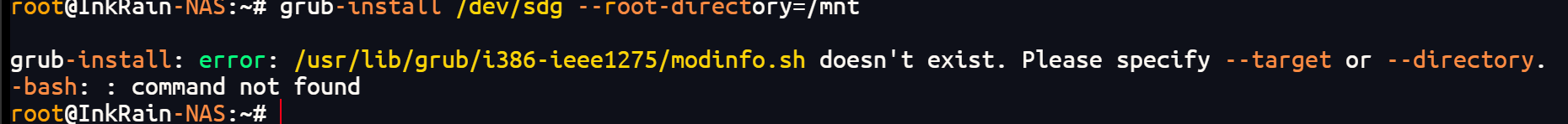

image.png请问作者为啥不可以呢,飞牛系统为1.2.0203,之前按照你的方法是可以的
