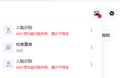

人脸识别出来的人物,有一个昨天电脑可以正常下载,有一个下载不了,报的“不存在或者无权限”,复制到其他文件夹也不行,手机APP下载也是报错,在文件管理那里搜索报不存在的文件名可以搜索出来,并且相册里那些相片可以正常预览的。
这些相片都是我电脑上传上去的,这两天有部分文件夹移动过位置,不知道是不是这个原因。AI设置那里“重建索引”点过了也不行。有知道怎么弄的大佬指点一下。

我重新识别,人脸识别都失败,另外一个识别完成了,不知道咋弄了,这个是第2个管理账号的,主号的正常
要删了文件夹重新创建一下就行了

移动过了就会这样,重新添加一下文件夹和重新扫描一下就行了
我重新识别,人脸识别都失败,另外一个识别完成了,不知道咋弄了,这个是第2个管理账号的,主号的正常  详情 回复
要删了文件夹重新创建一下就行了  详情 回复

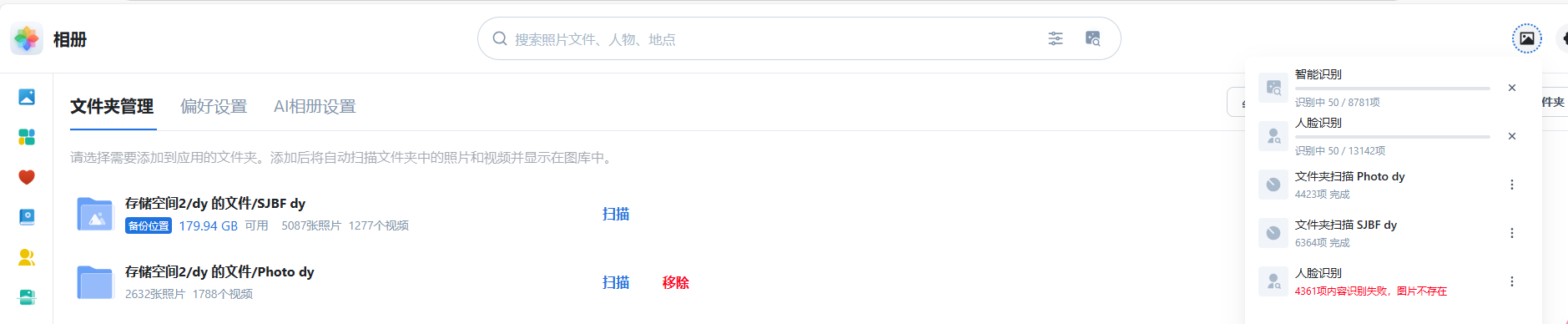

可能是我电脑上传新建的文件夹没有添加到文件夹管理那里,添加上去手动扫描后已经在重新识别了,估计可以了
