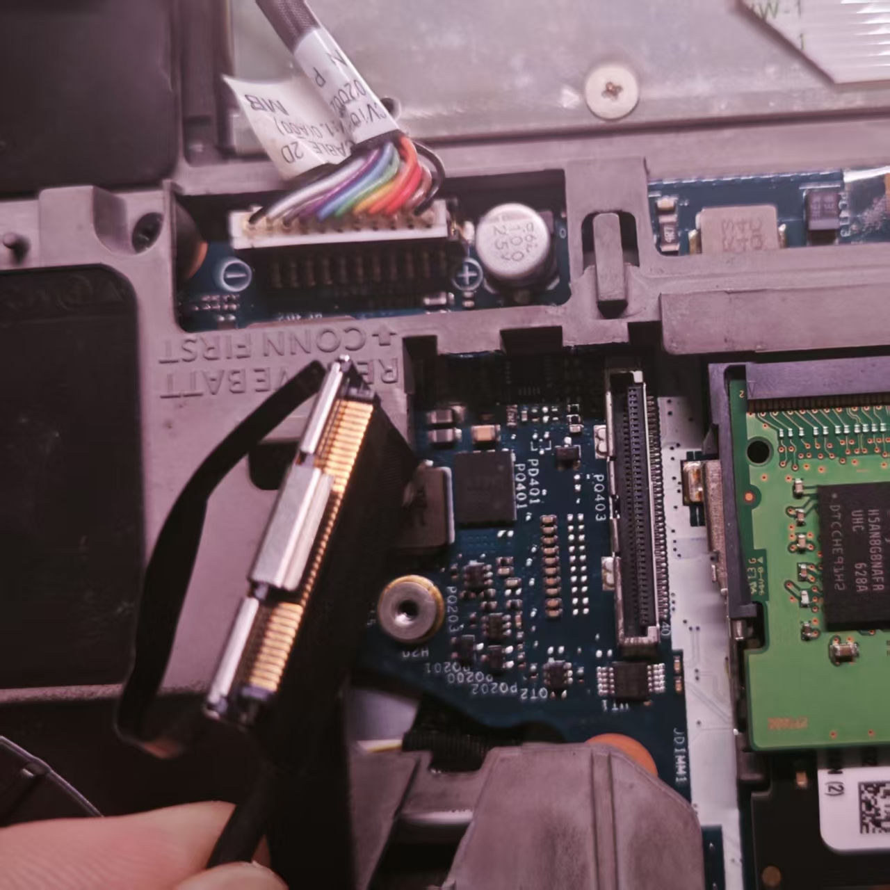

解决办法:我看了好几个帖子的教程是把屏幕亮度调到最低,不太符合我的需求.我参考了有些用户是直接拔掉了屏幕, 我是试这拔了笔记本的屏幕排线, 但是拔了之后系统无法启动, 查了资料发现是有些笔记本可能无法过开机自检, 如果你的笔记本无法完成开机自检, 可以购买一个HMDI诱骗器, 我是通过这个办法解决, 当然了,如果你的笔记本品牌可以实现无屏幕启动,自然就不需要这个诱骗器了.

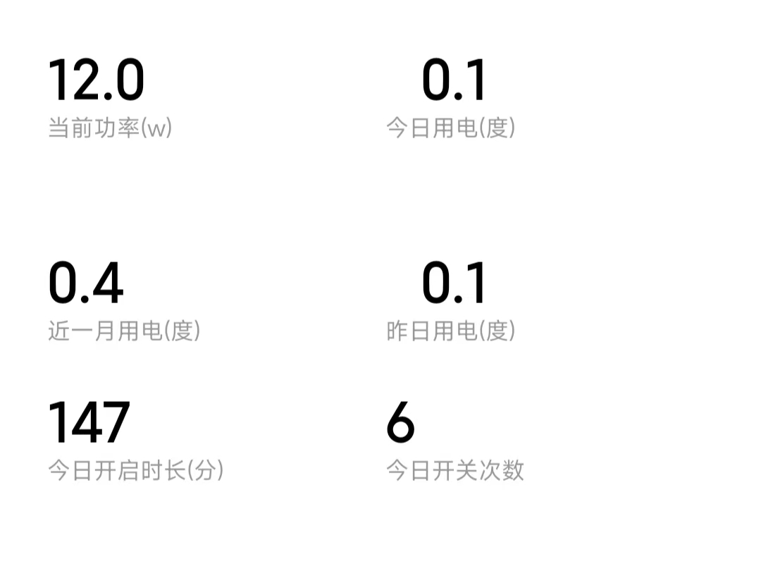

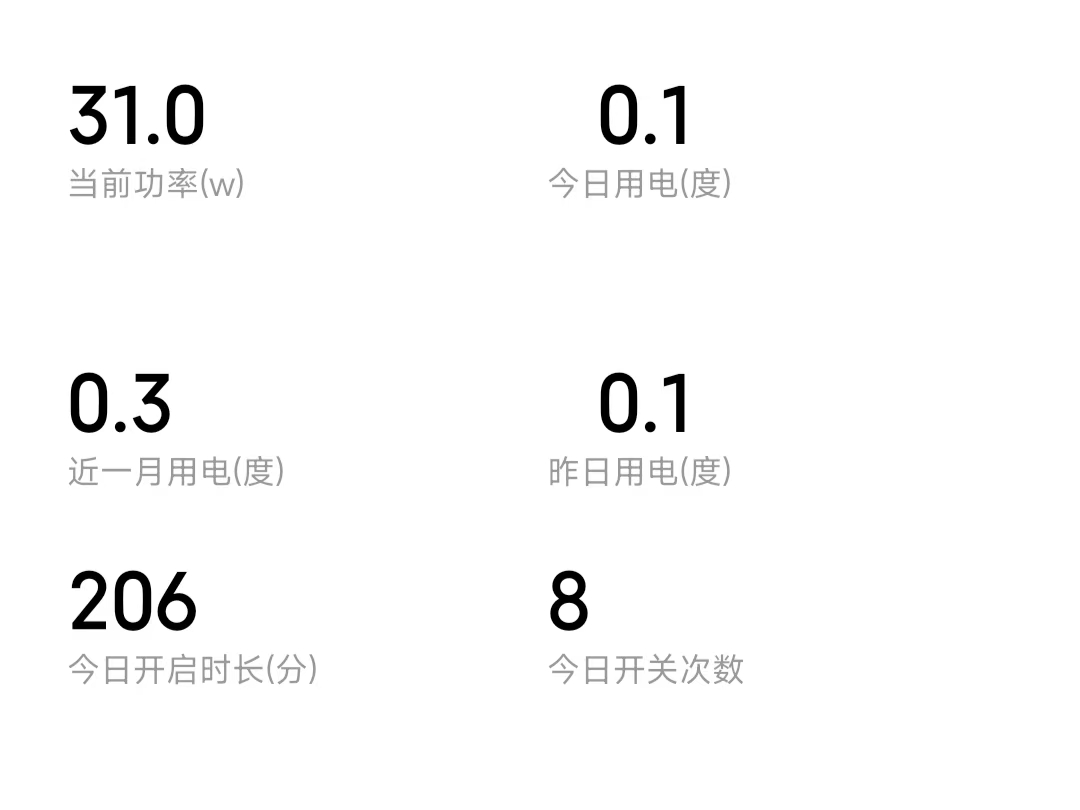

效果:通过拔掉显示屏, 功耗从33W降低到了12W.我的的老伙计是游匣7566(i5-6300HQ),屏幕功耗太高了,希望官方尽快开发一个关闭屏幕功能吧.

同戴尔,主板和排线位置一模一样,但拔了屏幕排线,无法过bios自检,买了hdmi欺骗器,也没用呀,楼主是咋解决的
