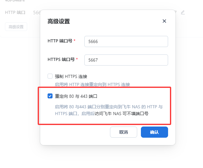

当用户拥有80或者443端口时,满心欢喜的使用域名或者IP登录飞牛app,比如我,
这是发现,启动飞牛需要6秒时间,
如果你使用你的域名:443端口号,你会发现,只需要3秒时间
对于这个问题有两个解决办法,
1是开放80和443的对应端口,即5666,5667,这样直接连接对应端口即可,
方法二,关闭80或者443劫持,关闭如图所示劫持后,会优先访问80或者443,即可秒开app

2025-4-29 13:51:31 显示全部楼层
实测有用的 真的秒开了
