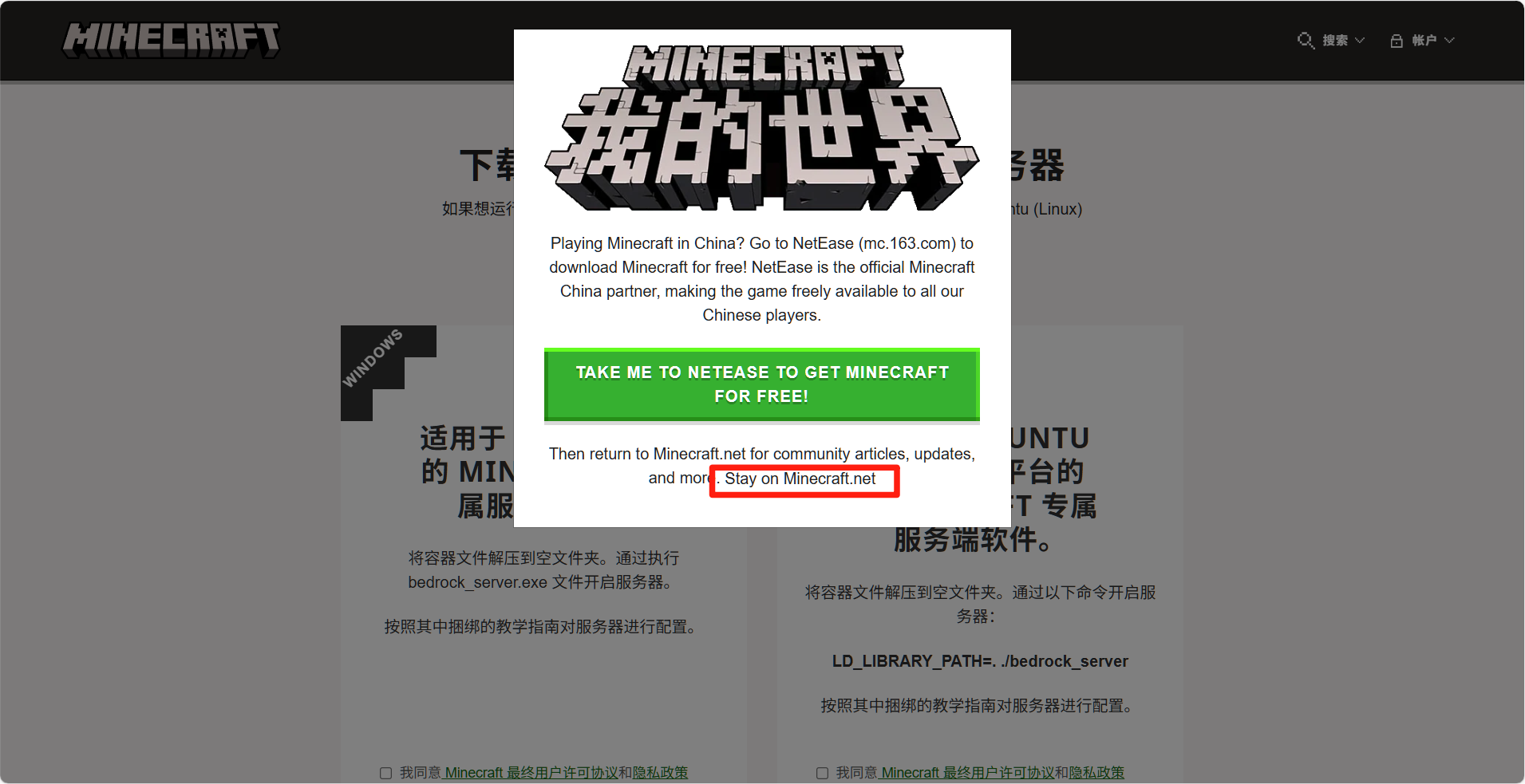

前往MC官网
https://www.minecraft.net/zh-hans/download/server/bedrock
记着点这里才可以

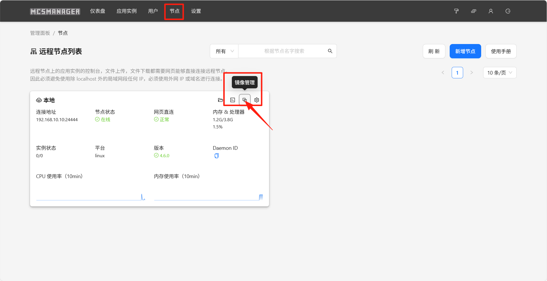

Linux版docker + MCSM面板
Docker安装MCSManager游戏面板,实现多个游戏服务端快速管理

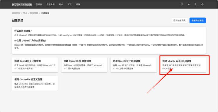

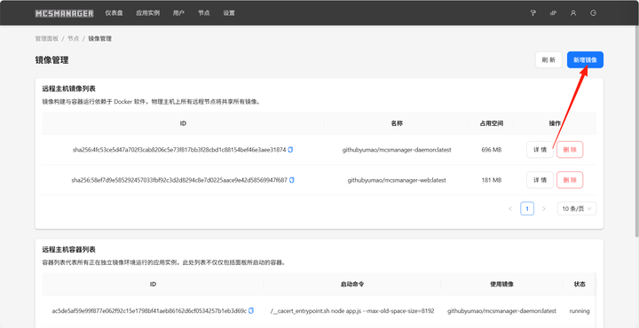

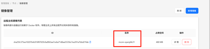

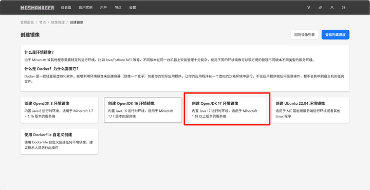

  1. 构建镜像

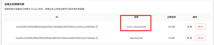

可以右上角查看构建是否完毕,如果显示构建完毕但是没有这个镜像大概率是拉取镜像的时候出现问题,我们可以手动拉取一个ubuntu:22.04的镜像。如果是NAS 可以在docker镜像市场可以直接搜索下载。如果无法下载没有合适的镜像源,可以在本站导航栏下载离线镜像包导入后再次进行构建。
镜像列表出现这个镜像则代表构建成功,可以继续下一步。

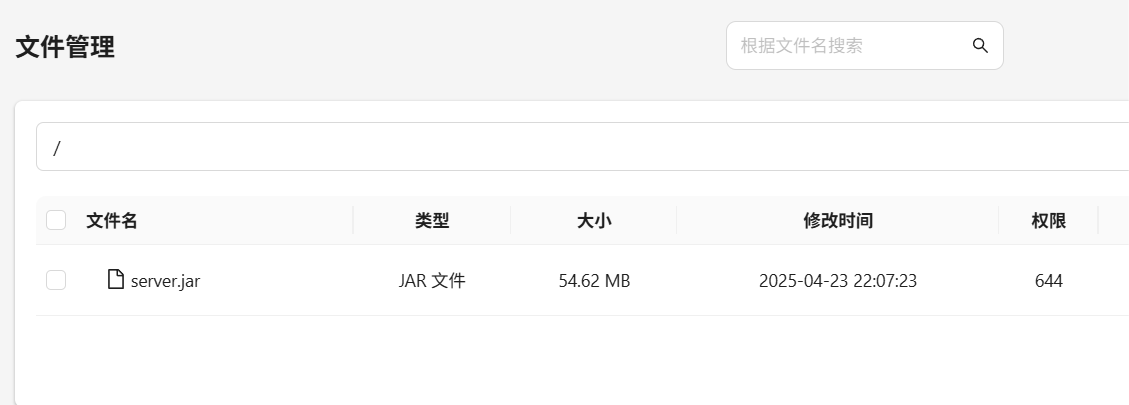

  1. 上传服务端

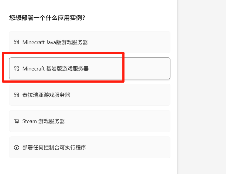

  2. 创建实例
输入实例名字 上传压缩包 其余不用写 直接创建即可

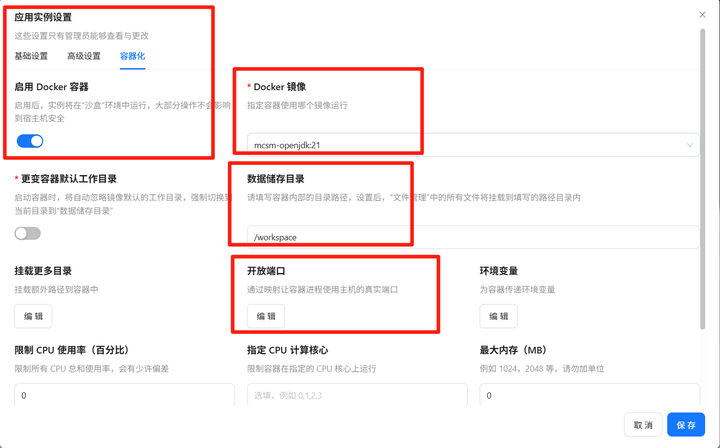

  1. 启用docker 将工作目录修改为 /workspace

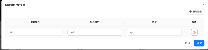

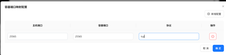

映射端口 注意好是UDP协议
  1. 添加启动命令 ./bedrock_server
  2. 启动实例即可

构建镜像
  1. 由于mc 1.21以上需要jdk21,所以我们需要手动改一下构建配置文件,首先拉取一个jdk21
docker pull openjdk:21
  1. 构建镜像

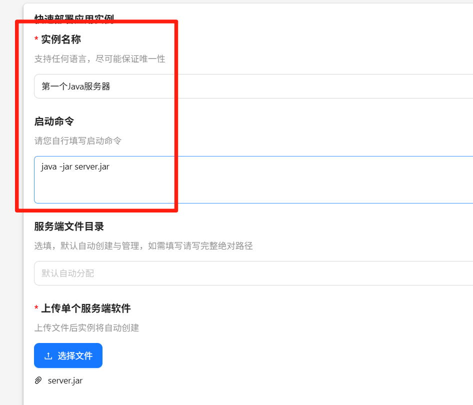

  1. 创建实例
删除其余文件 只保留jar
编辑实例设置

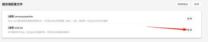

同意EULA协议

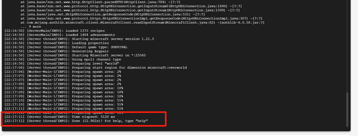

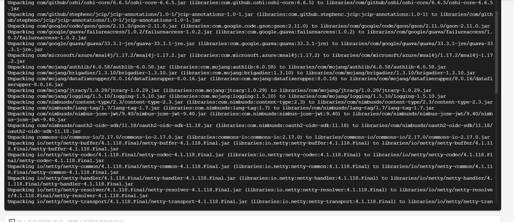

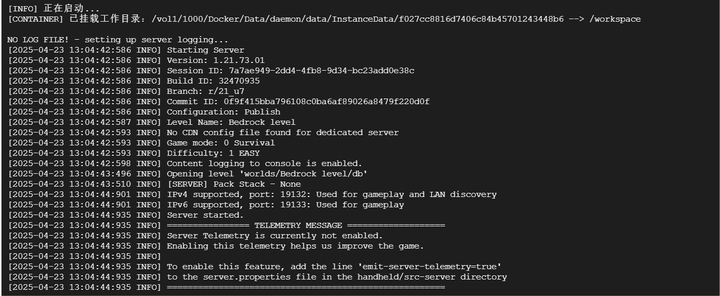

然后我们开启实例会自动从官网下载所需文件,随后正常会退出,我们需要前往配置文件同意EULA协议再次运行即可
然后重新开启实例即可
输出启动耗时则代表服务端已成功启动,使用宿主端口默认25565进服即可,默认已开启正版验证,如需关闭请前往配置文件中进行关闭后重启服务器即可
