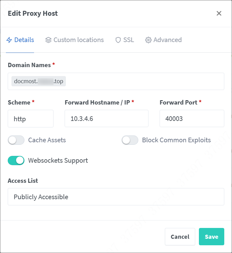

在NPM添加Proxy Host,只配置Details和SSL,具体配置如下:
基本配置:

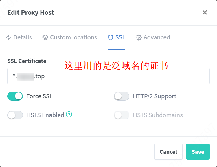

证书配置:

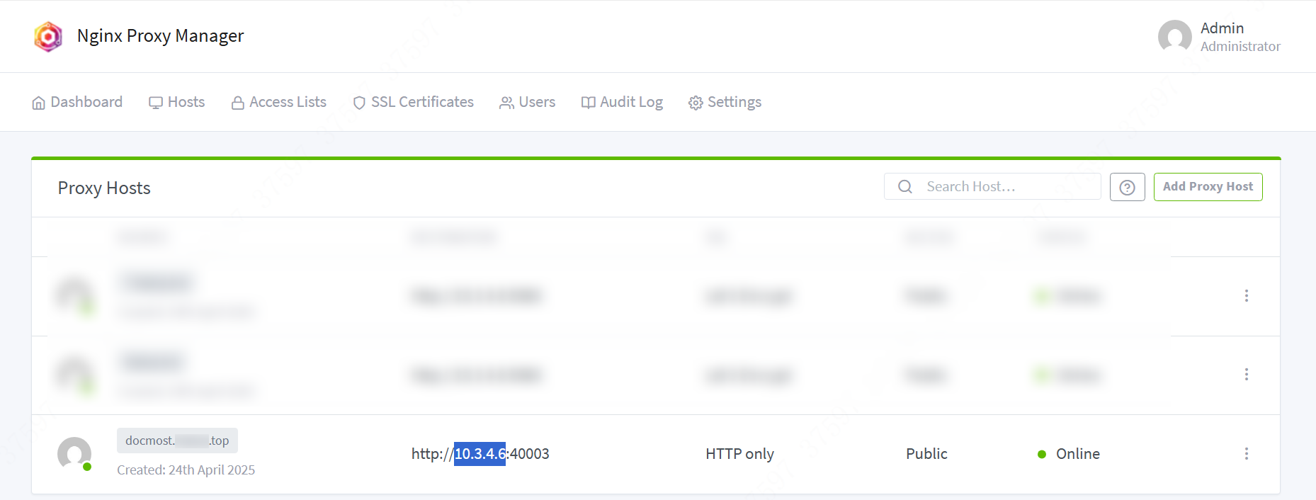

配置结果显示Online:

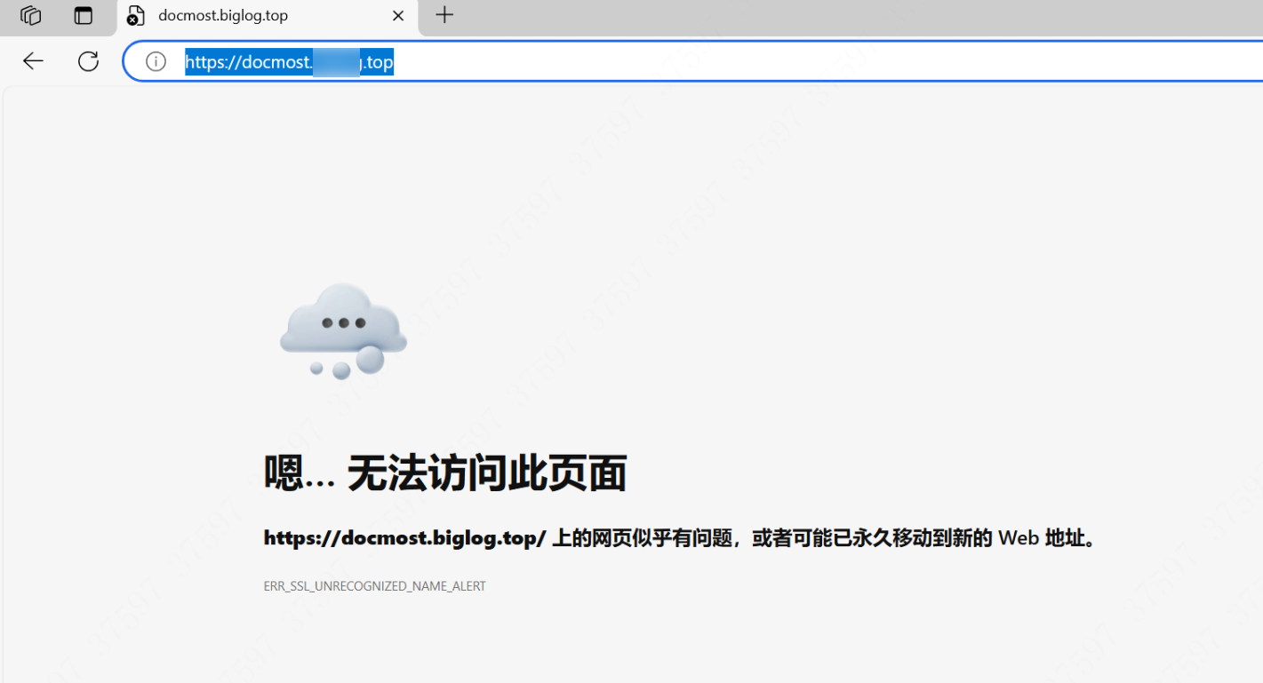

直接访问 https://docmost.xxxxxx.top提示无法访问

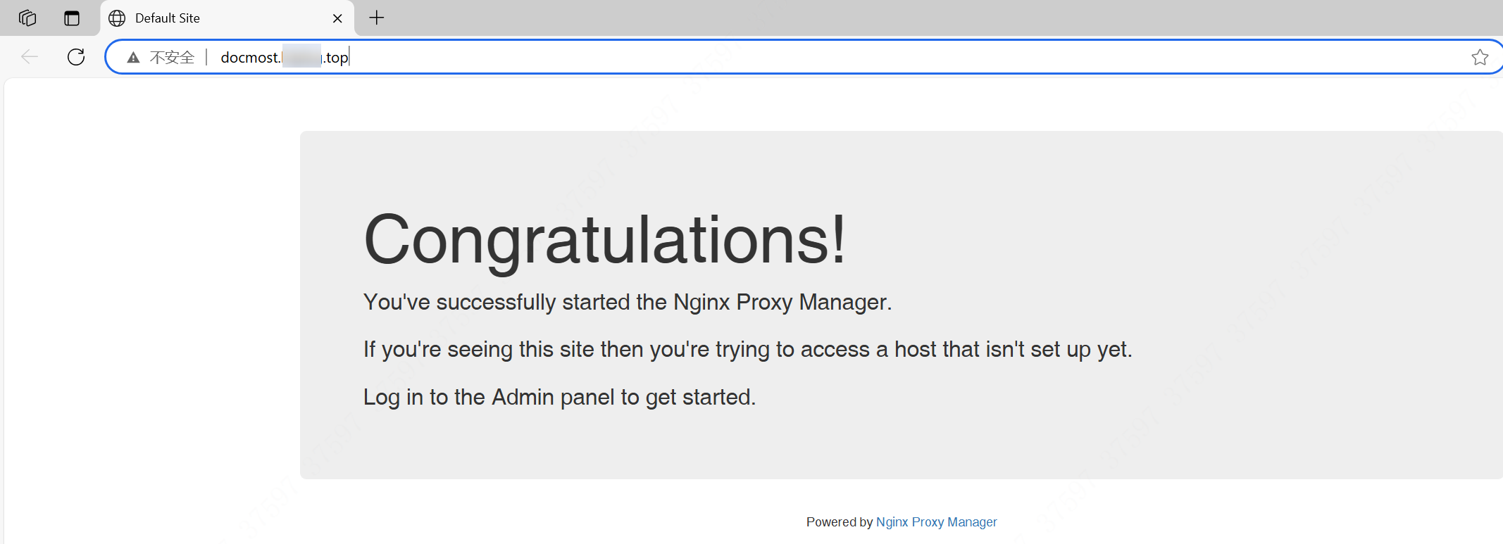

强制访问HTTP网址 http://docmost.xxxxxx.top则会跳转到指定NPM默认页面,见下图。

请问哪位大佬指点一下问题在哪里,应该如何配置?感谢!
