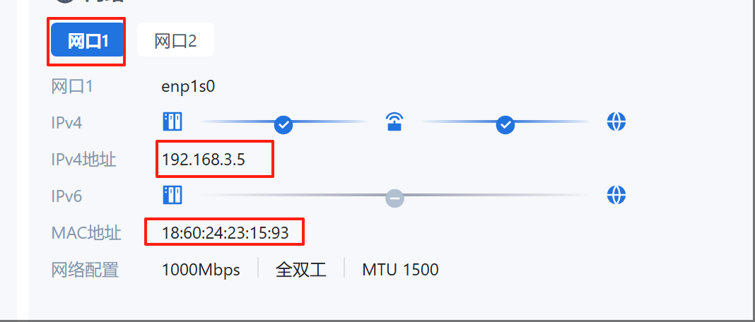

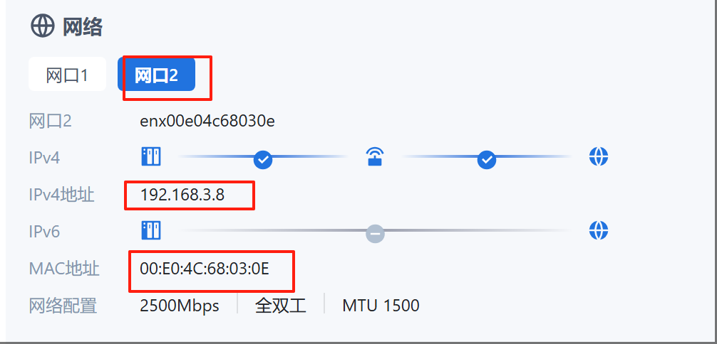

飞牛上看到的mac地址对应的ip与路由器的不一致是怎么回事?
1751
2025-4-25 20:59:20 显示全部楼层 阅读模式

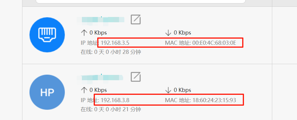

飞牛里面看到的 mac地址和ip的对应关系如上,我在路由器看到的确实反过来的,截图如下
请问这是什么情况? 我的nas 是自带一个网卡,又买了一个usb网卡,路由器是华为的Be3 pro

2025-4-25 20:59:21 显示全部楼层
流水x 发表于 2025-4-26 16:12
插拔 重启 全都试过了,搞不清怎么回事,偶尔有时候是正确的,有的时候两个网卡的ip地址是一致的。后来我 ...
对绑定也行,应该就是路由器的显示问题

2025-4-25 23:24:18 显示全部楼层
你把usb的拔下来看看呢
插拔 重启 全都试过了,搞不清怎么回事,偶尔有时候是正确的,有的时候两个网卡的ip地址是一致的。后来我在一致的时候,直接用mac地址绑定了ip 目前好像是没啥问题了  详情 回复

2025-4-25 23:53:23 显示全部楼层
可以重启路由器试一试
插拔 重启 全都试过了,搞不清怎么回事,偶尔有时候是正确的  详情 回复

2025-4-26 16:11:33 楼主 显示全部楼层
lilinas 发表于 2025-4-25 23:53
可以重启路由器试一试
2025-4-26 16:12:18 楼主 显示全部楼层
一西啊 发表于 2025-4-25 23:24
你把usb的拔下来看看呢
对绑定也行,应该就是路由器的显示问题  详情 回复
