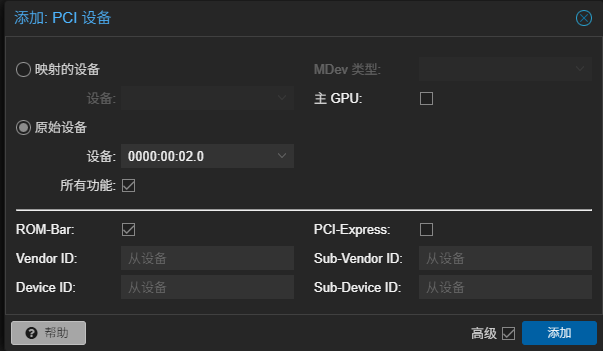

PVE8.4默认好像开启了iommu所以啥文件都不用改
就像这样 注意地方:bios选择Se 机型选择i440fx 网络可以选E100 选 VirtIO (半虚拟化)飞牛会识别成半双工
然后直接添加pci设备就行了 17是sata控制器 02是核显 因人而异
然后直接启动安装就行了

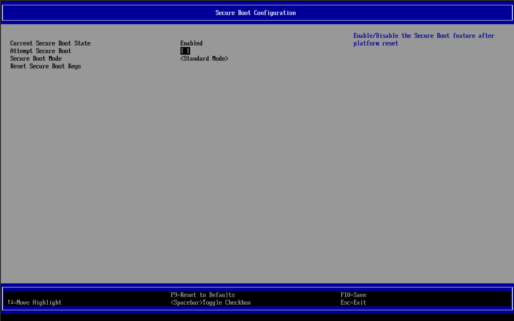

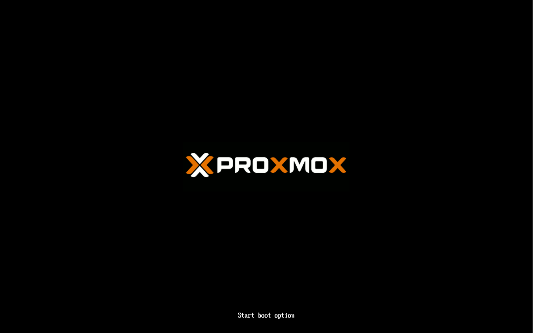

然后开机 首先要关掉bios的安全启动
到这里的时候按ESC
第一步,按下箭头键,选择Device Manager
第二步:选择Secure Boot Configuration
第三步,按下箭头,移动到第二行Attempt Secure Boot,再按空格键,把那个X去掉,也就是不选择Attempt Secure Boot,不许它尝试安全启动
注意空格键要按两下,按第一下会有个弹窗,提示配置改变了,需要重启才生效
第二下空格键按了后,Attempt Secure Boot的选中标记就没了,此时按F10键保存设置。
按了F10后,会弹窗提示是否确认保存修改,按Y确认保存
最后,按esc键退出,回到首页菜单,选择最下面的reset,系统重启,操作全部结束。

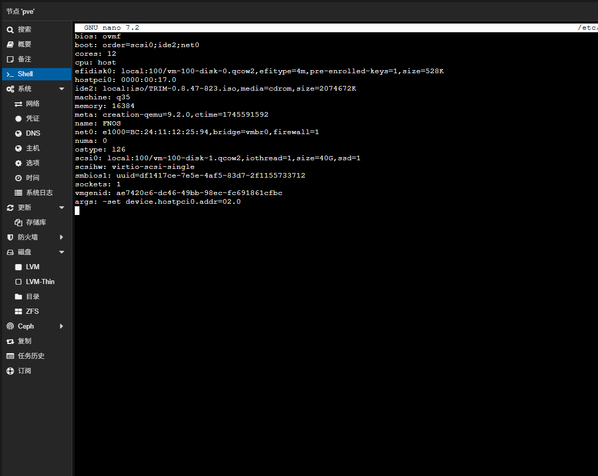

进入PVE的Shell
nano /etc/pve/qemu-server/100.conf
我的ID是100 所以打100 根据个人情况改
然后把
args: -set device.hostpci0.addr=02.0
加进去
不同主机的GPU编号可能不同,比如 0000:00:02.0 ,device.hostpci0.addr=02.0
就像
这样 然后保存退出

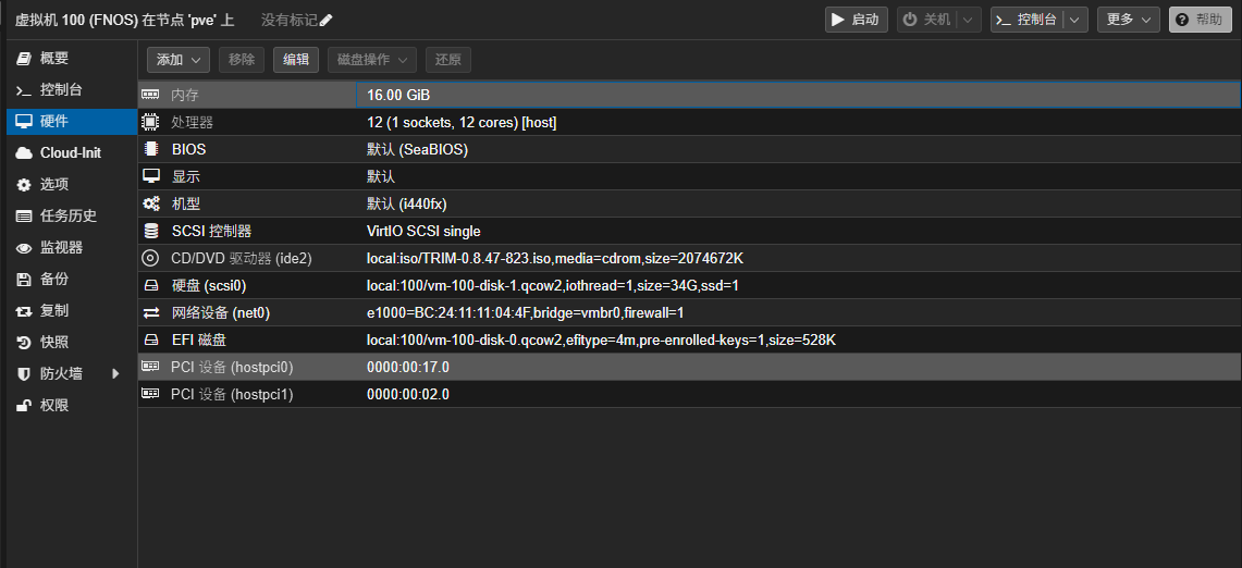

然后改虚拟机硬件设置
把核显加进来 勾选 所有功能
显示改为无
这样就完成了

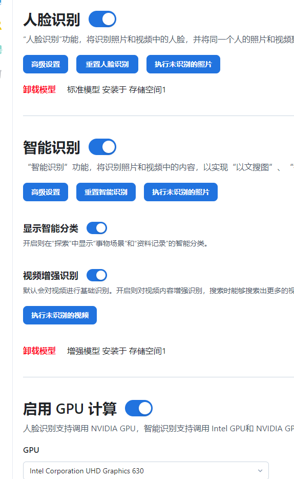

最后核显测试
相册 人脸识别报错 203项内容识别失败,ERROR: duplicate key value violates unique constraint "face_vector_1_face_id" (SQLSTATE 23505)
智能识别正常
飞牛影视转码正常

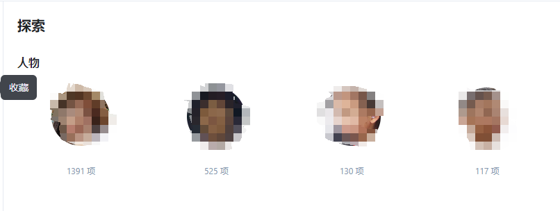

今天又试了一下 发现人脸识别其实是正常的
没结果的原因是 人脸识别有一项的设置是 生成人物的最少照片数 默认是5 也就是说同一个人至少五张才会聚合出来
之前测试的时候没放多少照片
无结果的可以试试改这个
