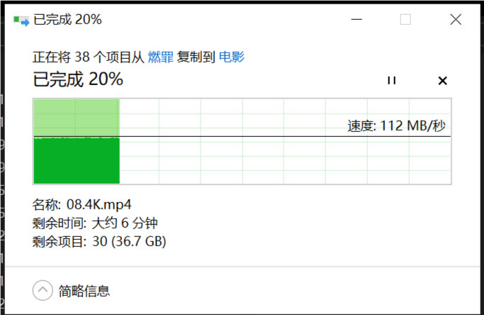

SMB上传影视只有11M,拔了网线重插一下就恢复110M速度

每次我上传不管是web还是SMB都是这样,必须得把NAS的网线重新拔插一下上传速度才恢复。啥子问题喔?

你自己都说出来了答案了,换条网线啊。
感谢 因为是用了没多久的网线就没想是它的问题,重新捏了根线用了几天确实恢复正常了。  详情 回复

换个网线 ?感觉质量不太行。
感谢,换了线正常了  详情 回复

检查下链路速率,如果是1G莫名其妙降速成百兆的,第一可能是水晶头氧化,第二可能是网络设备故障,第三可能是网络设备供电不足,如果是12V供电的换个电源试试。
感谢,换了线正常了  详情 回复

你自己都说出来了答案了,换条网线啊。

检查下链路速率,如果是1G莫名其妙降速成百兆的,第一可能是水晶头氧化,第二可能是网络设备故障,第三可能 ...
感谢,换了线正常了

换个网线 ?感觉质量不太行。
感谢,换了线正常了
