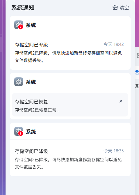

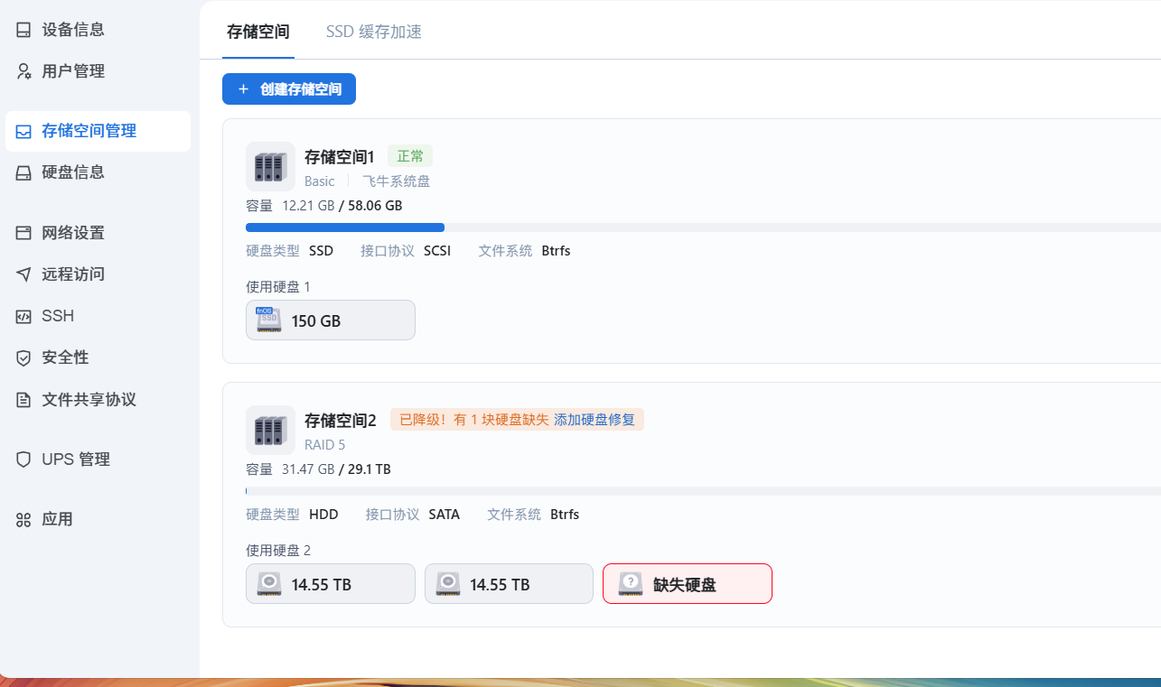

前段时间硬盘经常性的不间断的出现只读问题,为了备份数据,我从1个16T的硬盘,买到了3个16T的硬盘,为了一劳永逸,我昨天晚上重新做了系统,从ESXI开始装,然后又是软路由,最后再装了飞牛,结果睡觉前下载了电影,然后醒来后就发现硬盘在资源监控里面出现繁忙度100%,而且3块硬盘只有1块是繁忙度100%,一直100%,从来不断,导致我打开飞牛的什么东西都慢,而且我的QB下载也变成了只有几百K的速度,我QB可是PT下载啊。。。。所以一狠心,再次重新装了飞牛,这次装好后,只是把图片导入进了飞牛,安装好智能识别,还没等到识别完,硬盘又出新问题了。。。。如下图:
恳请怎么解决?所有系统都是新装的。。。。主机3月份新买的,硬盘3月份买了一个,4月份买了2个,到底哪里有问题???

我是ESXI下直通给飞牛的,主板上有8个SATA口,用的主板是倍控的C236主板
所以这8个sata 是直出还是有些是转接的知道吗,因为有些转接的会出现你这样的问题

你硬盘是直通给飞牛的是吧,然后你硬盘是通过扩展卡的还是主板直通的。有些主板多个sata 原生是只要4个多的还是通过板载芯片转的可能
我是ESXI下直通给飞牛的,主板上有8个SATA口,用的主板是倍控的C236主板  详情 回复
所以这8个sata 是直出还是有些是转接的知道吗,因为有些转接的会出现你这样的问题  详情 回复

虽然不怎么用过虚拟机系统,但是你要么试试纯物理机飞牛
