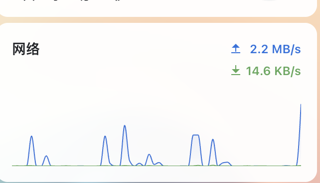

请教一下各位前辈,NAS就我一个人使用,没有做下载任务,也没有上传任务。但是看网络浏览监控,一直断断续续的,看到网络有上传,一会儿2M/s,持续2秒后,后几kb/s。如图所示:
是迅雷的问题吗?还是什么问题?

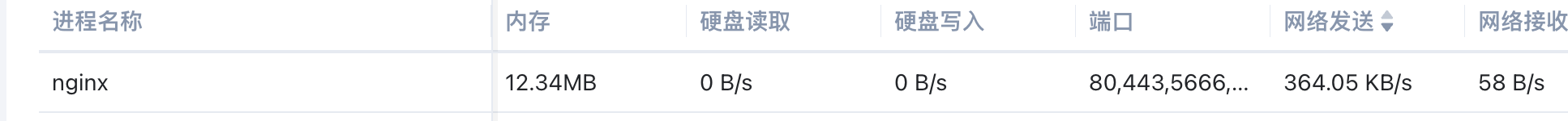

观察一下是哪个进程在使用网络:
飞牛桌面 - 资源监控 - 进程管理 - 进程 - 下方灰条拖动到最后 - 页面会有网络发送和接受,观察一下是哪个进程在使用网络。
2025-4-27 13:37:12 楼主 显示全部楼层
看到了是,nginx。是什么原因呢?
47
2025-4-28 00:34:08 显示全部楼层
你是不是把IP和端**露到公网了,有人在扫你的登录页?尽量别使用默认参数设置,比如端口、目录
2025-4-28 14:00:22 楼主 显示全部楼层
有道理!修改默认端口!
