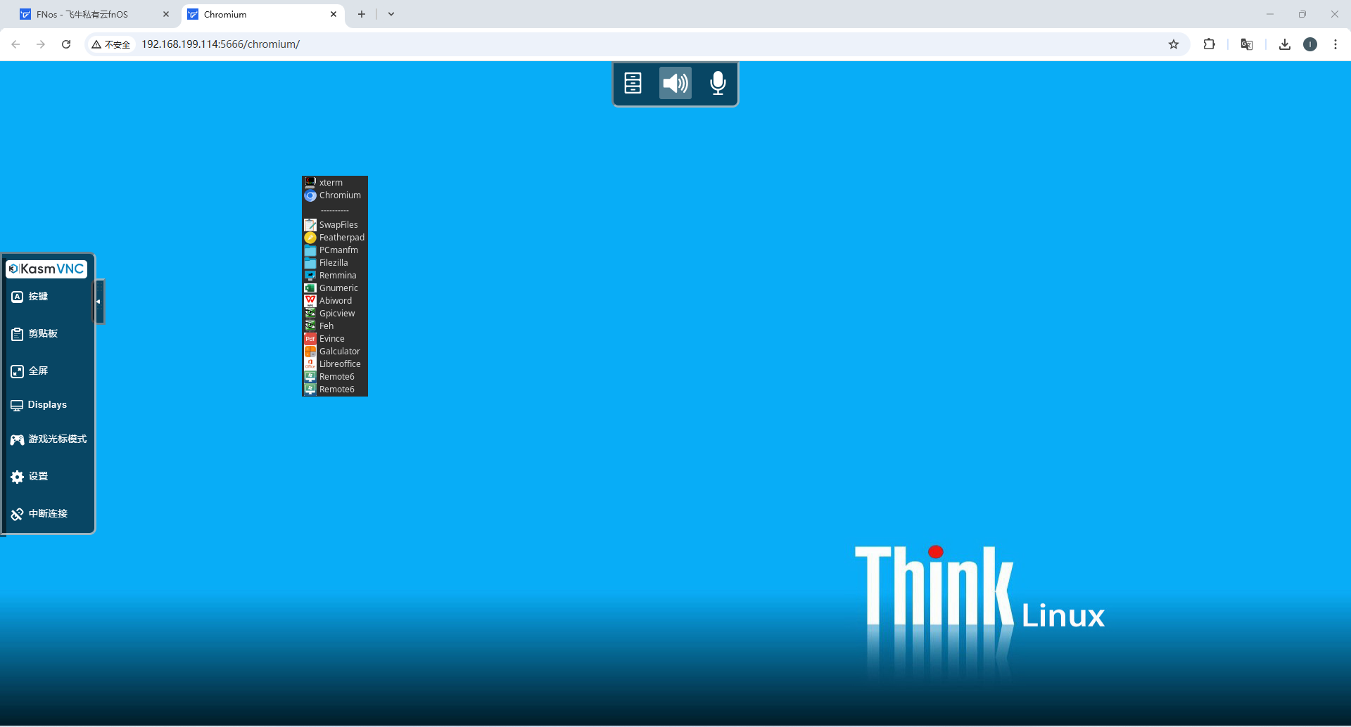

更换桌面壁纸
执行feh
feh /config/bg-linux.png
file---background---set scaled
桌面如下图

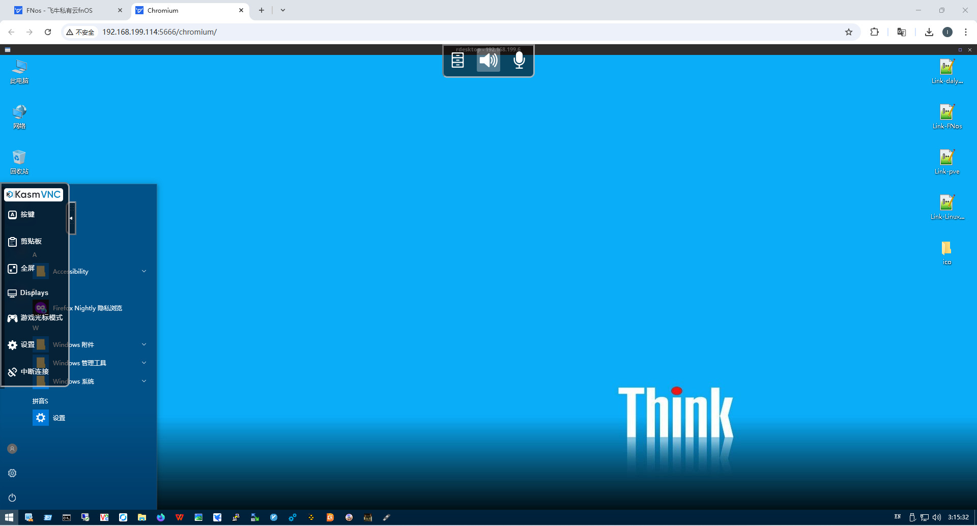

linux 里面通过rdesktop访问windows远程桌面,如下图
