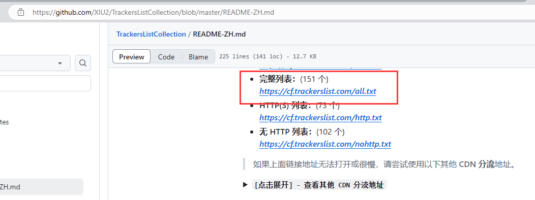

  2. 飞牛中的Tracker列表,我手动加了一些,从这个网站的这里提取的[TrackersListCollection/README-ZH.md at master · XIU2/TrackersListCollection · GitHub
    ](https://github.com/XIU2/TrackersListCollection/blob/master/README-ZH.md)
    我想问下这个tracker列表是不是加的越多越好?我看到有的前辈说要学会自己挑选筛选,但是我是否可以把所有我看到的都丢到飞牛设置里,会不会对速度或者连接造成正向的影响?

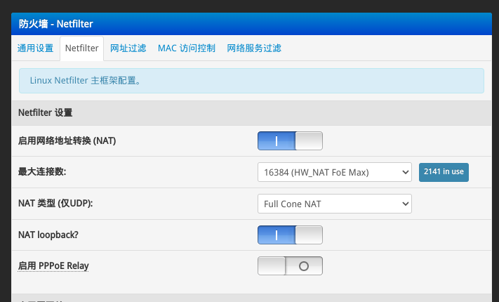

  3. 我对飞牛和路由器做了如下的调整,想问下各位前辈,我还有没有其他可以有利于我下载的设置可以修改的?

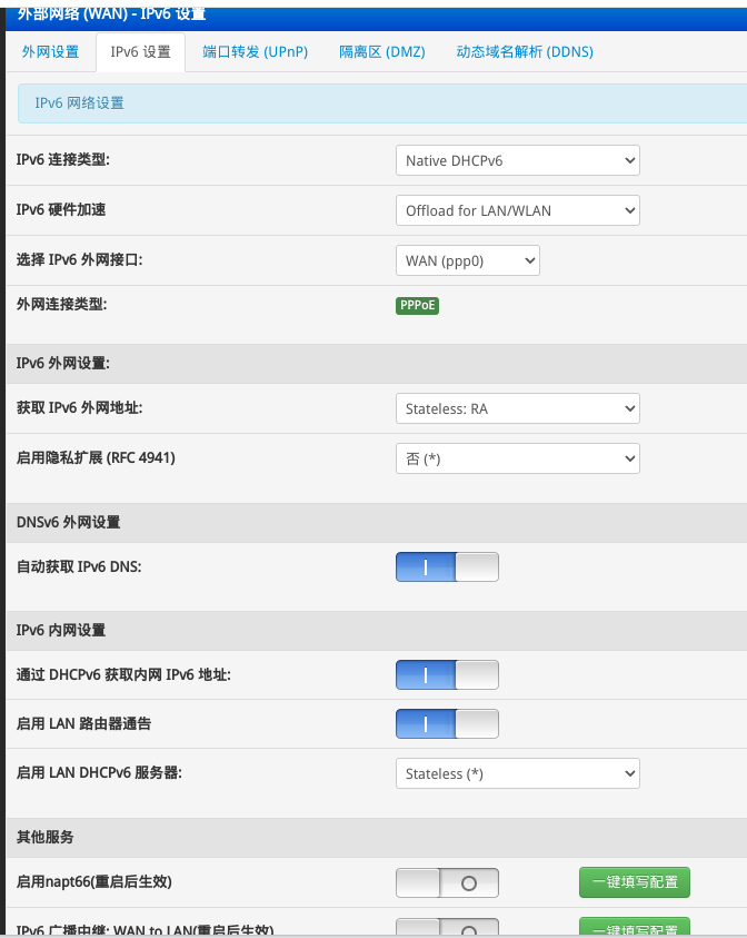

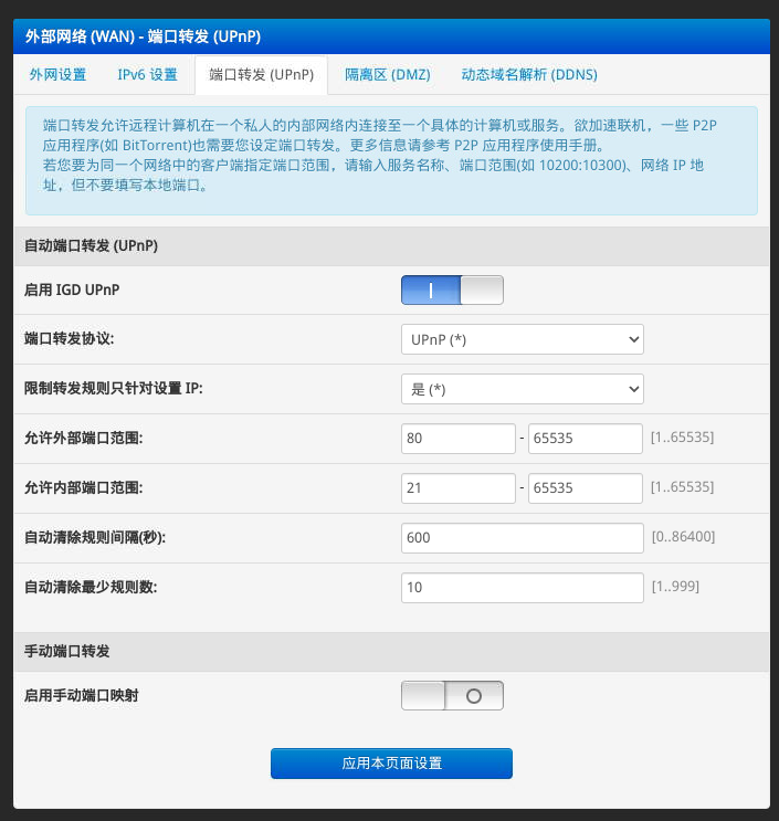

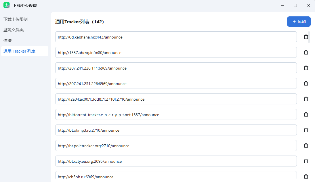

    飞牛上我就是增加了好多Tracker列表进去
    请问我还有什么可以设置或者优化的吗?

增加多个tracker,能对多个tracker进行数据汇报和交换,获取到更多正在下载或者曾经下载这个资源的IP,从而建立P2P连接。加一些常用的,稳定性高的就OK,比如TCP协议、UDP协议、IPV6等等各加几个,有十几二十个就够了,再多就没意义。因为普通家庭宽带的连接数也是有限度的,太多了就会造成网络堵塞,反而数据联通拥堵,速度上不来,通信不好。举个例子你就明白了,比如一个种子你有20个tracker,那么BT客户端就会根据tracker的设置固定时长去提交信息到tracker进行数据通信,比如60s-600s都有可能,他也可能间隔时间更大,如果每600秒通信一次,也就意味着一个种子每600秒要跟20个tracker通信一次,如果你有50个种子在下载或者做种,那就是1000次,如果每个种子平均10个用户在连通,每个种子有20个tracker返回的IP要去尝试连接,光tracker通信、P2P客户端的下载上传通信、尝试连接通信,这数据请求量都不少,如果你一个种子加50个tracker或者100个tracker,数据请求次数是以几何倍数增长,但是这里面大概率都是无效的请求,这样就造成了网络拥堵。

⑴有公网IP,P2P连通率更高,这就要求尽量桥接网络,路由器开启UPnP,开启IPv6
⑵没有IPv4公网IP,尽量开启IPv6,并且在QB高级设置里开启IPv6
⑶连接参数设置,比如全局最大连接数,每个torrent最大连接数等,不要设置太小,但也不能无脑大(因为如果哪个种子过于热门,有可能独霸带宽)
⑷不同客户端的下载和连通效果也不一样,比如很多tracker限制的客户端都是不同的,比如很多tracker不接受bitcomet通信、不接受UT客户端通信等等
