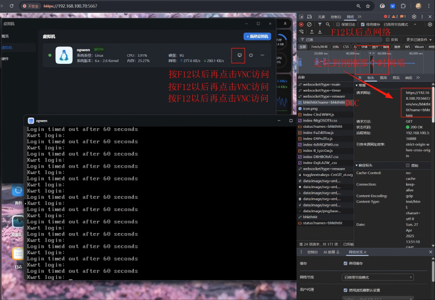

通过外网访问NAS里的虚拟机,并使用VNC管理,的方法比较简单,只需要知道VNC的IP就行,获取地址的方法如下。
1 点开VNC访问前先打开开发模式按F12,选网络,然后再点击VNC访问
2把时间段选择到获取到地址的那个帧,找到DOC文件,打开就可以可以看到请求连接。
3 比如我的本地VNC地址是https://192.168.100.70:5667/vm/vnc/bhktht6t?name=bhktht6t
4 把这里把/vm/vnc/bhktht6t?name=bhktht6t这段路径提取出来,加上外网的飞牛的链接(飞牛的web页)就是外网链接到这里的链接。
比如我外网链接到登录界面的地址是fn.fenos.com,那么到VNC地址就是https://fn.fenos.com/vm/vnc/bhktht6t?name=bhktht6t
(如果没证书就是http://fn.fenos.com/vm/vnc/bhktht6t?name=bhktht6t)
注意事项:需要有飞牛的登录记录,才能管理VNC,需要用链接打开2次

2025-12-12 17:48:35 显示全部楼层
请问有用vnc软件登陆的方法吗?
2025-12-18 16:13:11 显示全部楼层
我就是卡在VnC访问虚拟机,安装linux系统时,分区,网络设置好后,它就半屏内容,无法确定下一步!
2026-3-27 09:28:32 显示全部楼层
非常感谢你的教程!终于不用每次看虚拟机都要打开飞牛的管理界面了,已经在局域网内测试过这个name=值是固定的,只要收藏了网址,以后可以直接打开。
