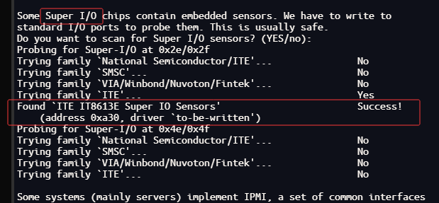

首先获取sudo权限 然后执行 sensors-detect 命令
这一步主要看super-io列表中有没有温控芯片,比如我的:
找一下有没有ITExxxx或者NCTxxxx (NCT没弄过,这种情况自己探索把) ,比如我的时ITE8613E,后续我跟主板厂商询问,温控芯片确实是ITE8613E
但是在这个命令的最后面出现这样一段话:
提示ITE8613E没有驱动程序(这才是重点)

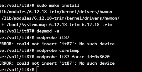

于是执行 modprobe it87命令加载驱动,报错:modprobe: ERROR: could not insert 'it87': No such device,说明没有it87这个驱动
于是百度后得知,先冲/etc/modprobe.d这个目录下创建it87.conf这个文件
文件内容为:options it87 force_id=0x设备型号 ignore_resource_conflict=1
这段代码中“设备型号”替换为你的温控芯片的型号,比如我的是ITE8613E,所以文件内容为
options it87 force_id=0x8613 ignore_resource_conflict=1

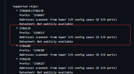

然后下载it87驱动:网址:GitHub - a1wong/it87 --- GitHub - a1wong/it87 (可能需要魔法)
在这个仓库中,可以看到it87确实可以支持我的芯片:

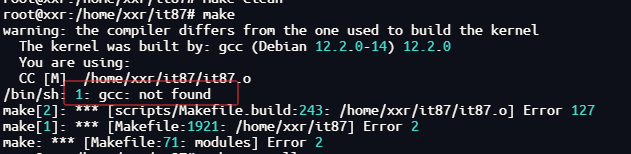

这一步如果你系统中没有gcc,会报找不到gcc错误
执行命令:apt-get install gcc 安装gcc
然后继续:make

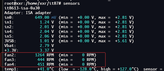

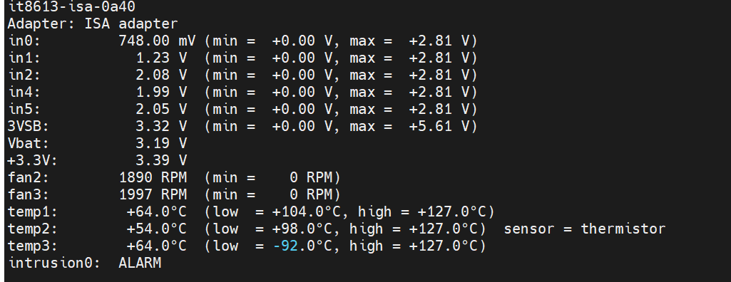

到了这一步,执行sensors命令应该就能看到风扇信息了
然后再执行sudo systemctl restart coolercontrold重启coolercontrold服务,在CoolerControl网页端就能看到风扇了

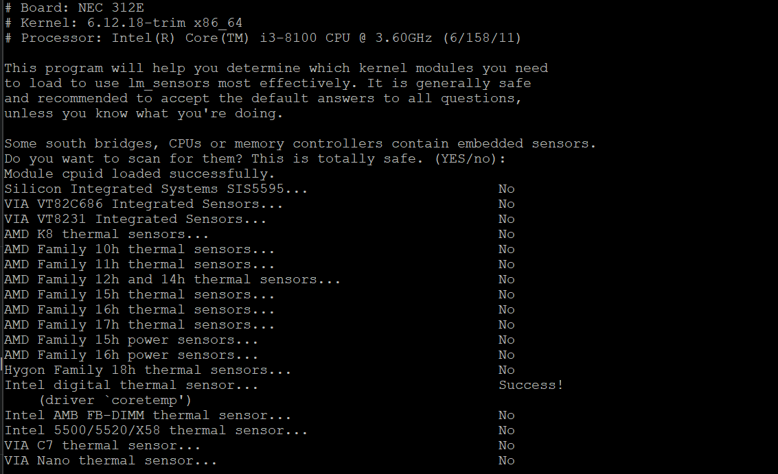

nec8小主机,也是CoolerControl不显示风扇,搜了半天也没搜到主板的温控芯片
这个Digital Thermal Sensor的驱动好像也是有的
我和你的一样,也是检测不到风扇  详情 回复
2025-9-5 22:36

2025-9-5 22:36:39 显示全部楼层
这个Digital Thermal Sensor的 ...
我和你的一样,也是检测不到风扇

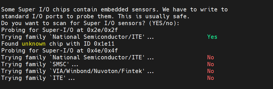

2025-10-19 00:19:38 显示全部楼层
未知芯片.png小白来提问了,super io 下面找到一个unknown chip 0x1e11,是个什么鬼。。。和题主大佬的ite系列好像完全不是一个东西。跪求各位大神解惑。

纳斯Z270主板,FNOS 1.1.26,内核 6.12.18-trim,IT8613E,
按照上述方法编译安装不成功,报modprobe: ERROR: could not insert 'it87': Invalid argument
豆包和ChatGPT折腾了好久也搞不定,从应用中心安装IT87的驱动也不能用,识别出来“Found IT8613E chip”,但是驱动没注册 hwmon
GPT说是内核裁剪的问题,搞不定,有没有高手能看一下
