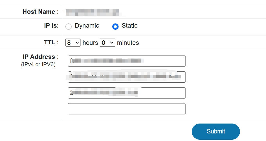

glmos-code-explain 访问不了的时候,你可以看看是不是ipv6地址变化了,因为你没设置定时任务,所以当ipv6地址变了之后,就访问不了的,域名这边我是这样设置的  详情 回复
2025-5-6 15:10
34
2025-5-6 15:10:10 楼主 显示全部楼层
[quote][size=2][url=forum.php?mod=redirect&goto=findpost&pid=114551&ptid=23862][color=#999999]木昔朋 发表于 2025-5-5 11:29[/color][/url][/size] 多谢,再问一下,域名网站上还要设置什么,我之前没做这个定时任务,偶尔会出现域名无法访问的情况,是哪 ...[/quote]
glmos-code-explain
不是ip地址变化了,多刷新几次就能打开了,我这里填的是ipv4+ipv6长地址  详情 回复
2025-5-7 09:56
60
2025-5-7 09:56:21 显示全部楼层
Wingkit 发表于 2025-5-6 15:10
glmos-code-explain
访问不了的时候,你可以看看是不是ipv6地址变化了,因为你没设置定时任务,所以当ipv ...
