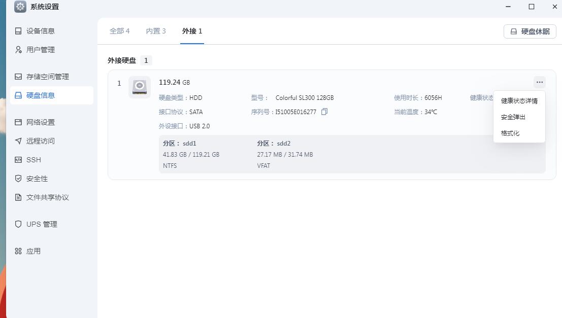

文件管理,外接存储,管理外接硬盘(系统设置,硬盘信息,外接),里面有安全弹出
并没有啊,页面右上角是硬盘休眠设置按钮。 中间是外接硬盘列表,每个列表中右侧有3个点,点进去是健康状态详情, 没有其他可点击的地方了。  详情 回复
没有其他可点击的地方了。
飞**rtfs格式的盘(创建存储空间的),马上支持弹出卸载了。若是其他格式的,文件管理里面会识别成外接存储,可以弹出  详情 回复
2025-4-28 12:18

为什么我这边只有健康状态详情这一个选项呢  详情 回复
2025-4-28 11:58
2025-4-28 11:58:03 楼主 显示全部楼层
如果你用外接硬盘创建了存储空间,就没有弹出选项了,只有作为移动硬盘才能弹出  详情 回复
2025-4-28 15:07
估计跟硬盘盒也有关吧,我2个移动硬盘,一个用东芝硬盘盒加七彩虹sata固态,一个西数的机械盘,都有安全弹出  详情 回复
我是直接挂载的外置存储,没格式化的,你的是用飞牛格式化过的?  详情 回复
2025-4-28 14:13
2025-4-28 17:50:07 楼主 显示全部楼层
经过测试发现,正如楼上所说,把外接硬盘创建了存储空间后就没有弹出选项了,重新格式化后,就可以弹出了。但是,还有一个小瑕疵,我之前提到过在Windows下面安全弹出后,硬盘盒会立刻停止运行不管是硬盘还是风扇都会停止。但是在飞牛里弹出后,硬盘盒没有任何动作,还是持续运转着,希望后面的更新中能够解决这个问题。
