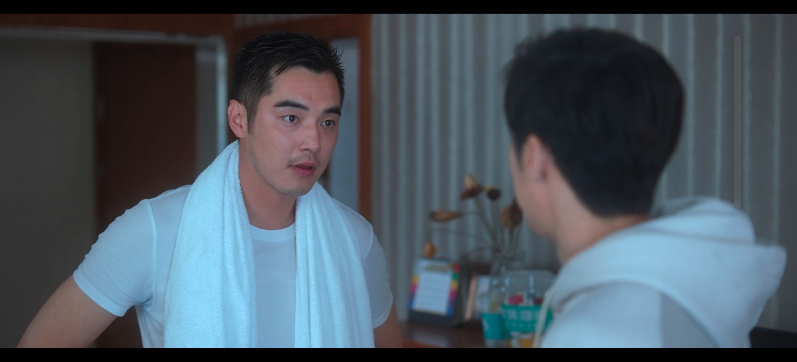

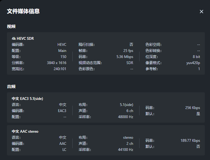

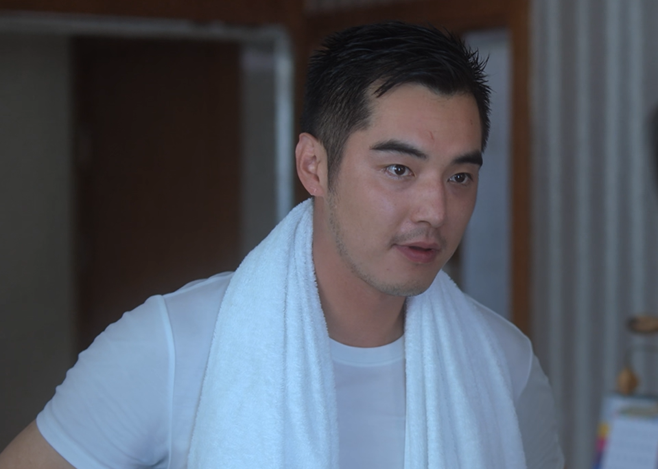

使用电脑、苹果iPad通过飞牛私有云进入影视观看某个缺少色彩原色的视频人物肤色正常,但是手机(一加ACE5、红米k60)通过飞牛私有云进入影视观看同一个视频人物肤色偏红,去了解了一下说可能是视频在缺少色彩原色时,会默认采用自身色彩解析逻辑,一加ACE5和红米k60可能偏向BT601,苹果偏向P3或者BT709,就会导致颜色偏差,然后查看还有那么三四个资源都缺少,也实在找不到好的替代资源,这块飞牛有没有支持补齐元数据信息的工具或者方案,以下是相关截图,图1是正常肤色截图,图2是视频信息截图,图3是肤色偏红截图
