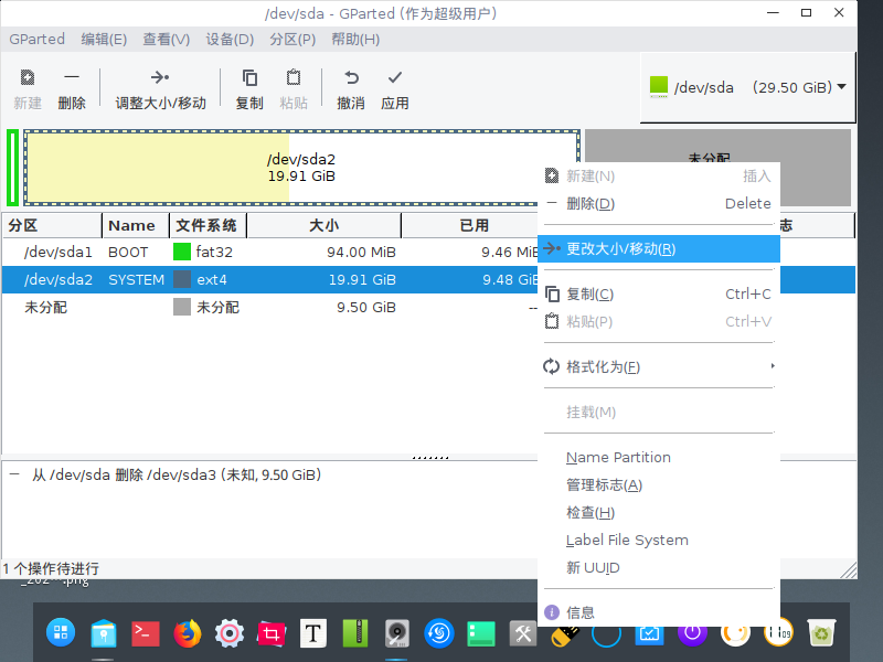

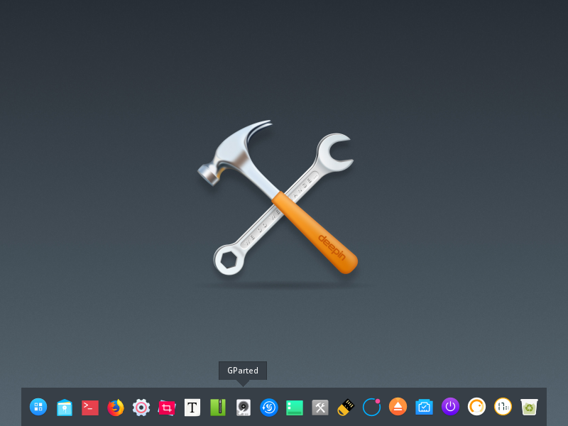

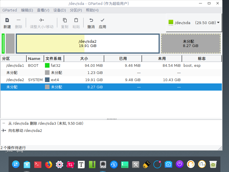

使用Linux CD Live对分区进行管理

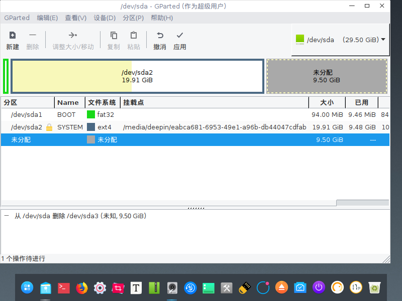

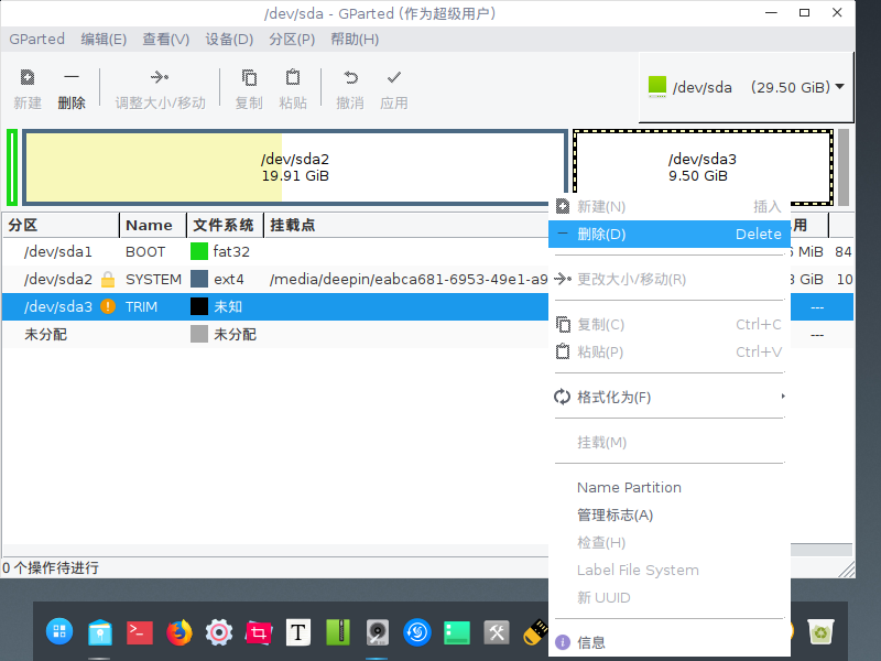

进入deepin linux cd live,打开GParted工具
此时看到,sda1为引导分区,sda2为飞牛系统分区,sda3为飞牛数据分区(即未分配的空间)
删除sda3

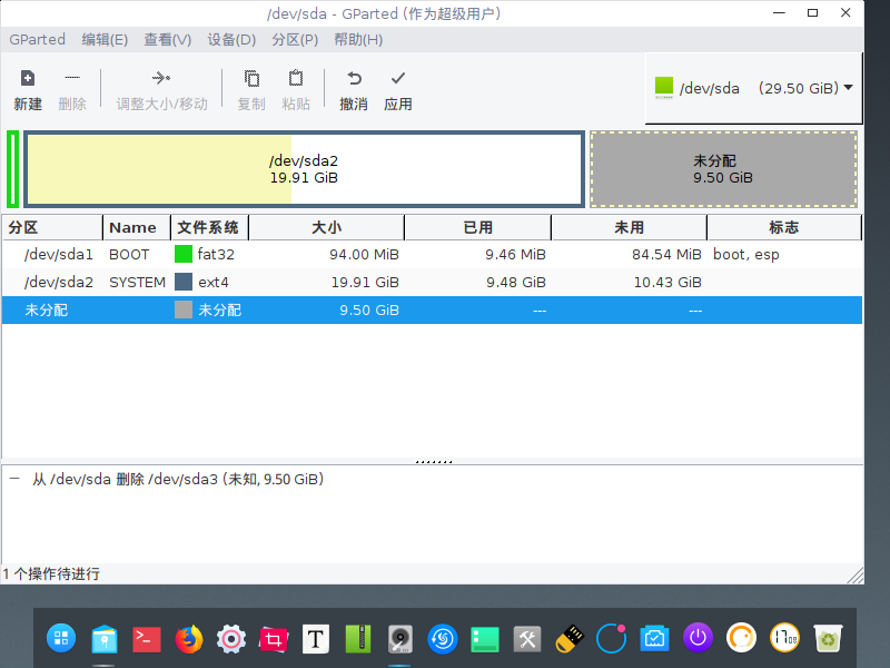

删除完成,如图

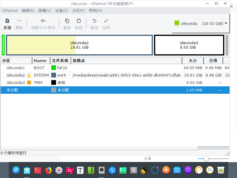

调整sda2

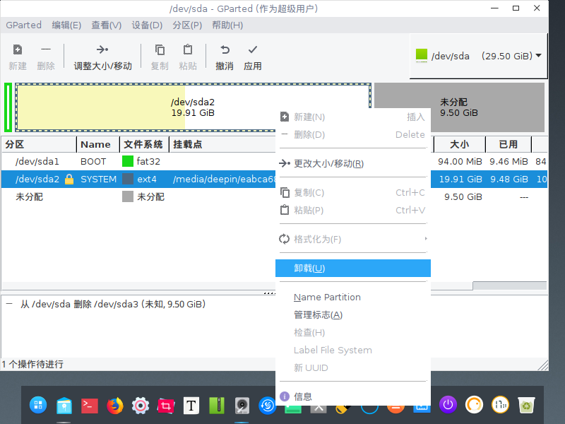

先解锁卸载sda2
解锁后如图:

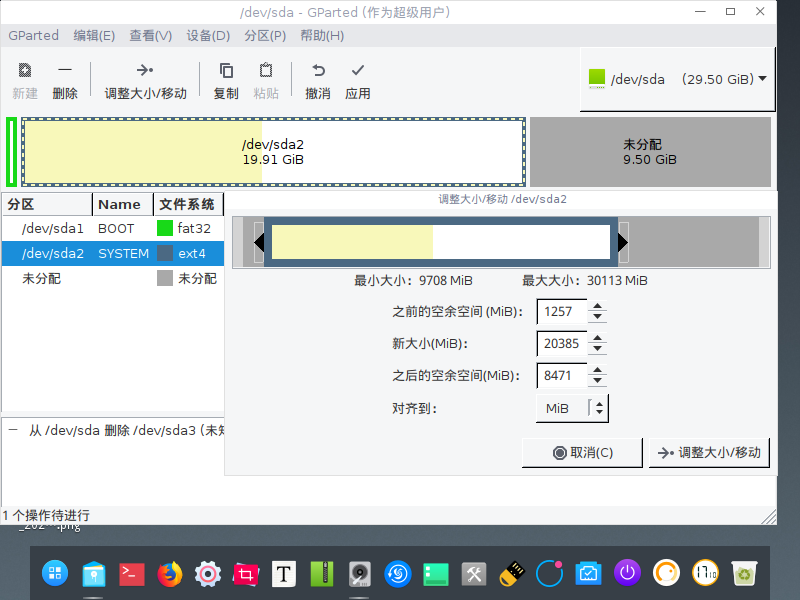

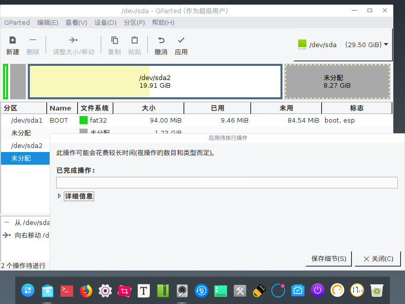

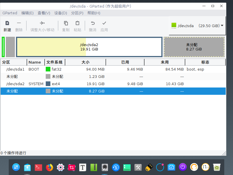

调整sda2,划出前置空余空间:
选中sda2分区,右键调整大小
可拖动也可填写数字

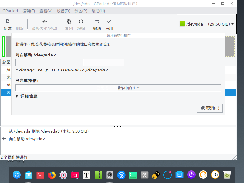

由于我想将WinPE内置在sda1引导分区,所以向前划出了1G多点的空间(WinPE ISO镜像980MB)
调整结束,确认无误,点 应用 开始执行操作
调整分区大概几分钟到十几分钟
调整成功如图:
此时空闲空间已划出,重启,进行下一阶段WinPE操作

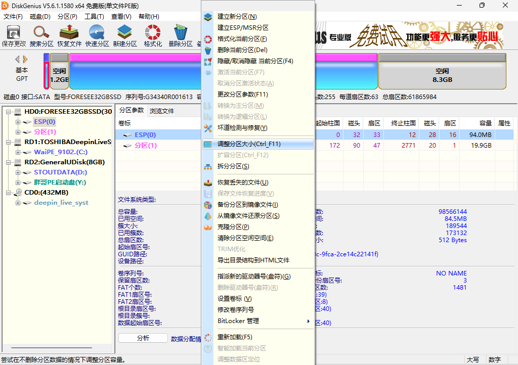

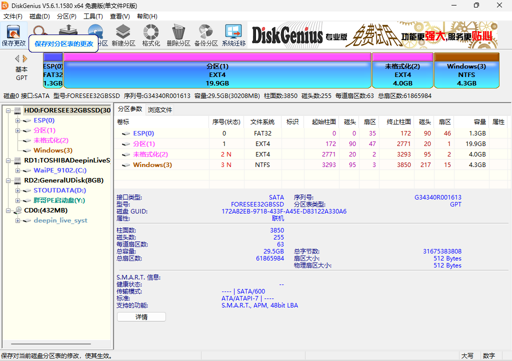

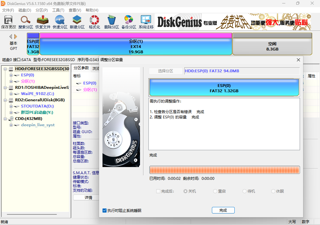

使用WinPE,Diskgenius管理分区
尽量使用最新版DG,如PE内置不是最新版,可去DG官网下载最新版,放入U盘,进PE后打开U盘里的diskgenius.exe运行即可

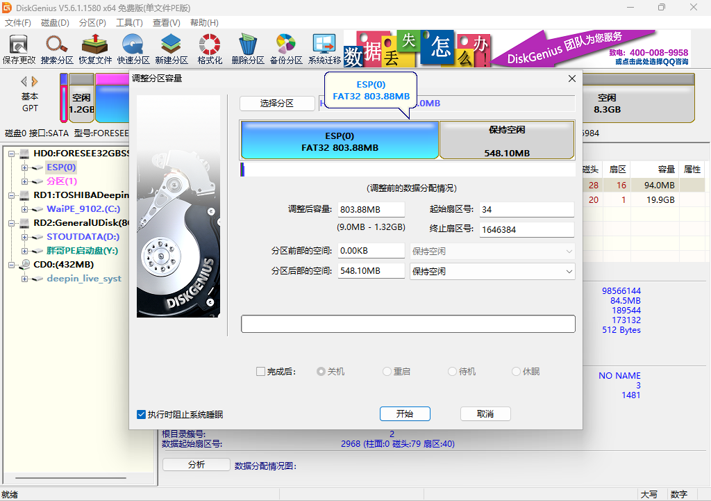

选中sda1,即ESP分区,右键调整大小
拖动即可调整,也可填数字
确认无误,执行操作

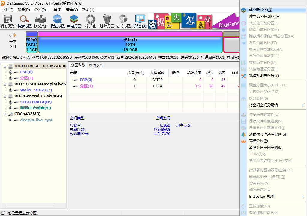

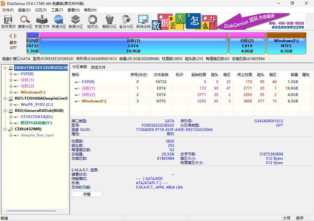

选中未分配的空间,新建分区
如果你有多硬盘,只需每块硬盘安装单一系统,那么剩余空间可直接新建ext4分区,这样飞牛即可识别到未分配的空间
如果是单硬盘多系统,那么剩余空间需要规划,分出 ext4 和 NTFS
确认方案无误,点左上角 保存 执行操作

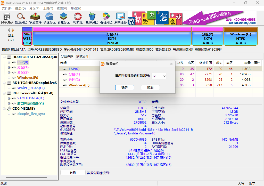

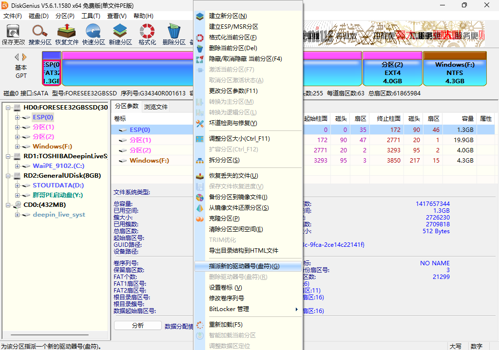

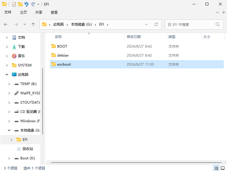

DG挂载ESP分区,分配盘符
记住新分配的盘符,接下来会用到,不可混淆了

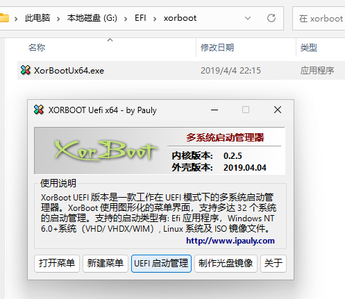

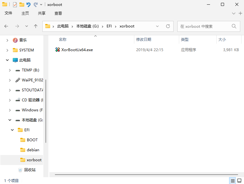

打开新分配盘符所在的分区,新建 xorboot 文件夹

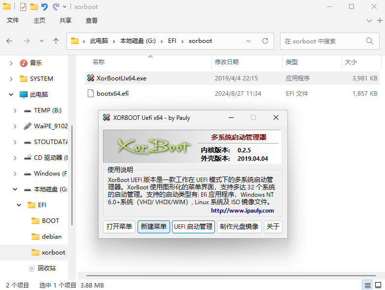

将 XorBootUx64.exe 放入该文件夹

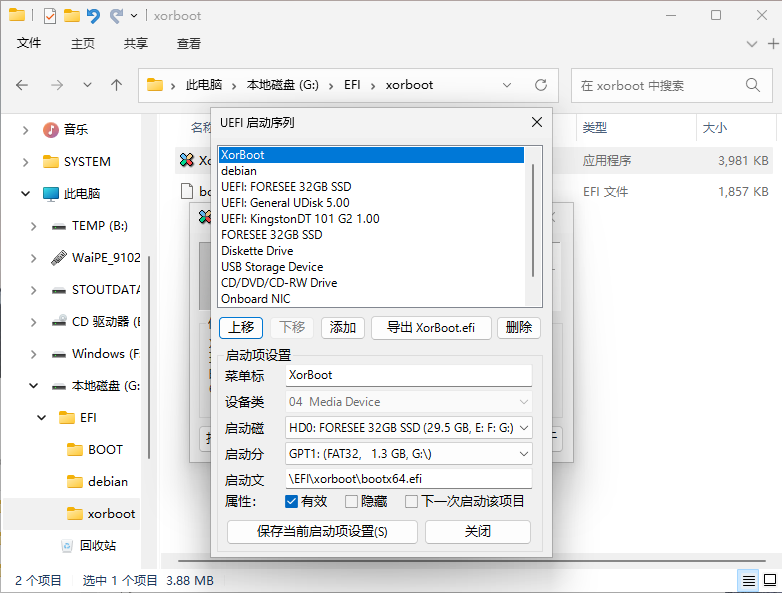

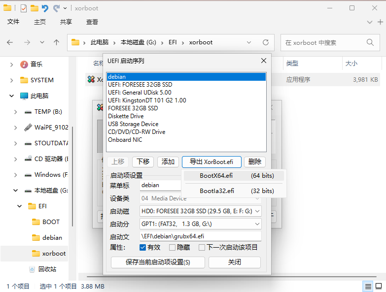

双击运行 选 UEFI启动管理

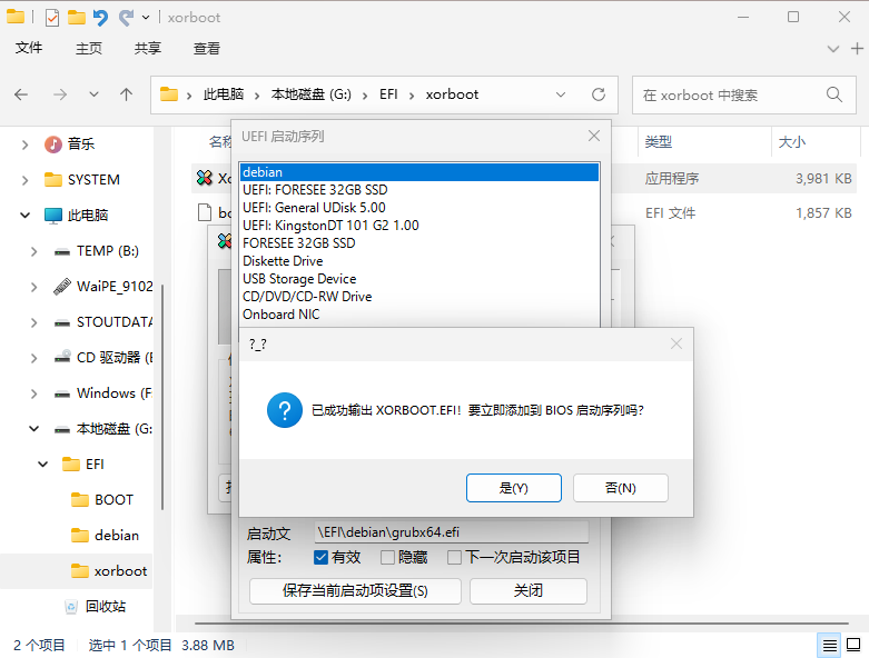

导出 XorBoot.efi
将 BootX64.efi 放入 xorboot 文件夹

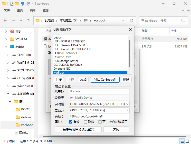

添加到 BIOS 启动序列
默认添加到最后一行,还需要将其挪到第一行,以便开机优先引导 Xorboot
移动完成后,保存设置

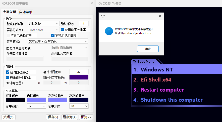

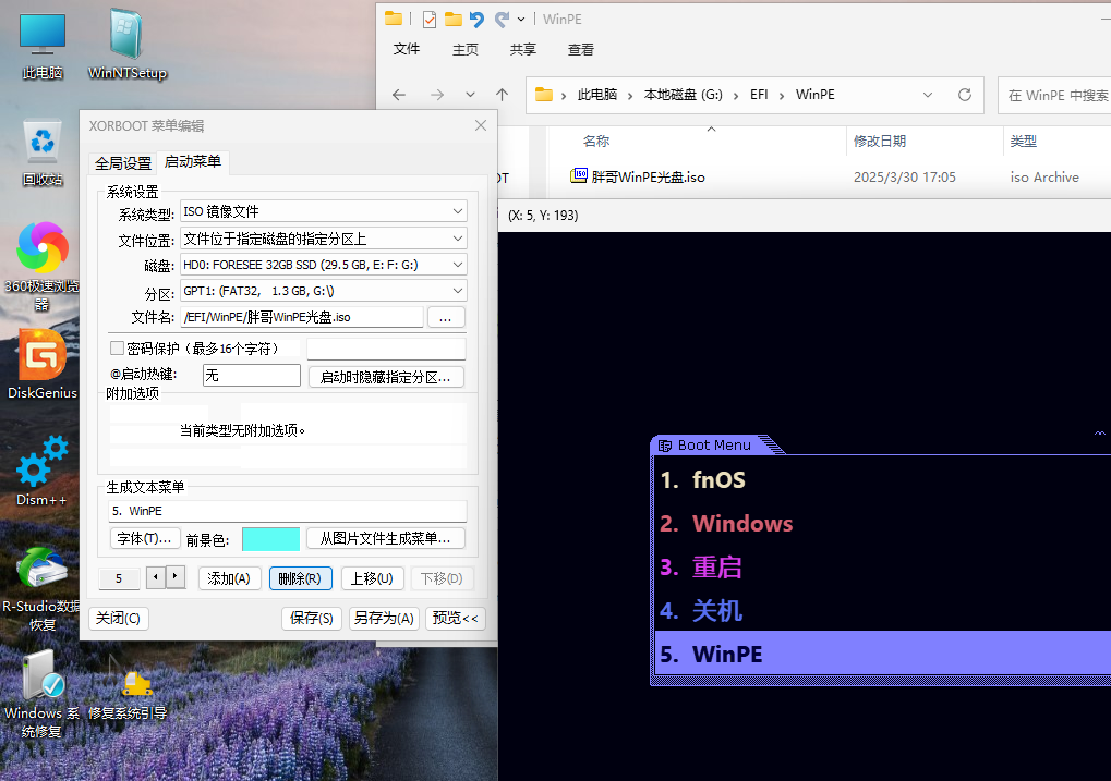

Xorboot 新建启动项菜单
新建菜单后,选另存为,保存到 xorboot 文件夹
文件名填 xorboot 保存
保存成功后 继续编辑,记得随改随存

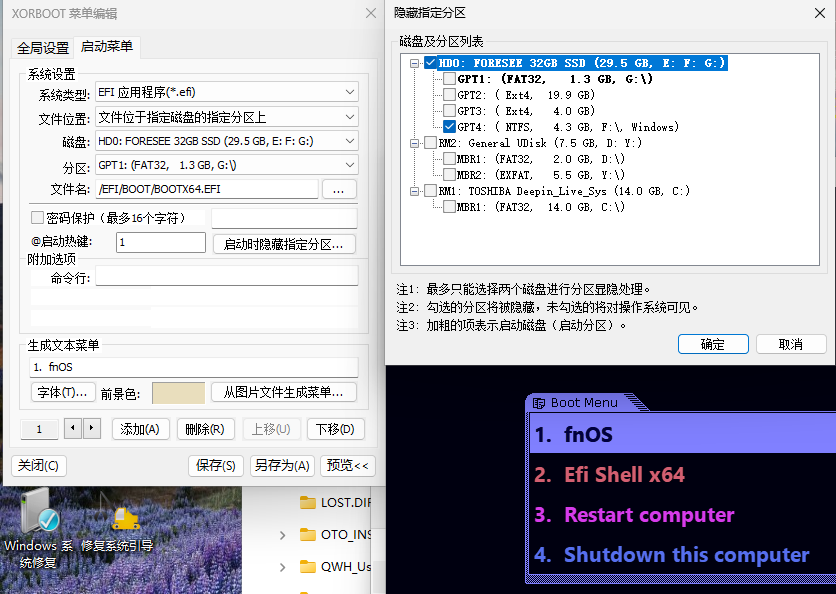

飞牛引导项如图填写
启动时隐藏指定分区,可将Windows分区隐藏,这样飞牛里就读不到该分区,不会误操作

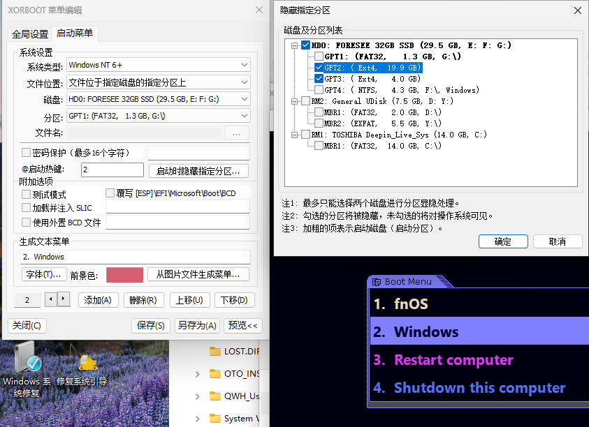

Windows引导项如图填写
同样亦可隐藏飞牛分区,防止误操作
WinPE引导项如图填写
当然,也可将WinPE放置在其他NTFS分区,配置启动项即可,此处不再赘述

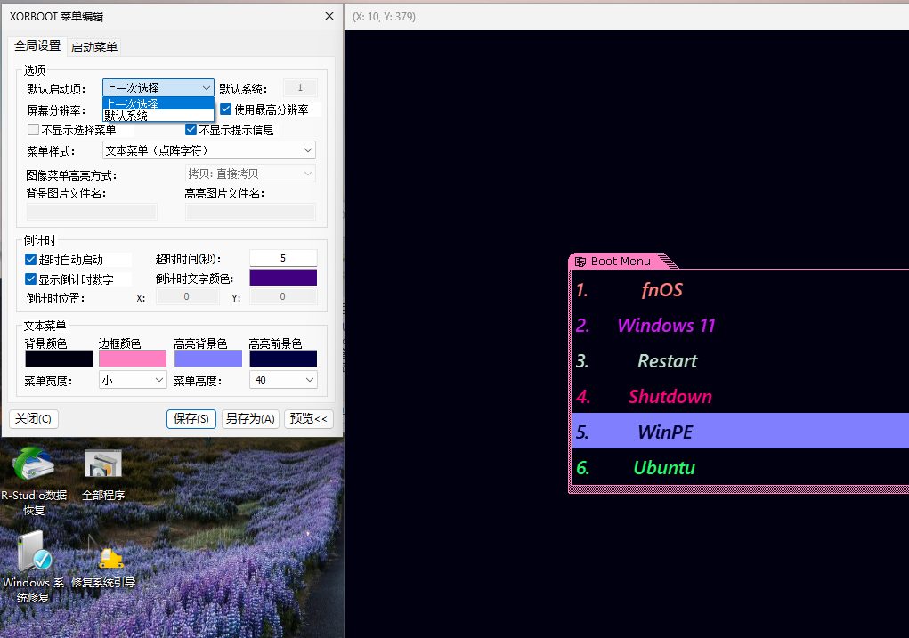

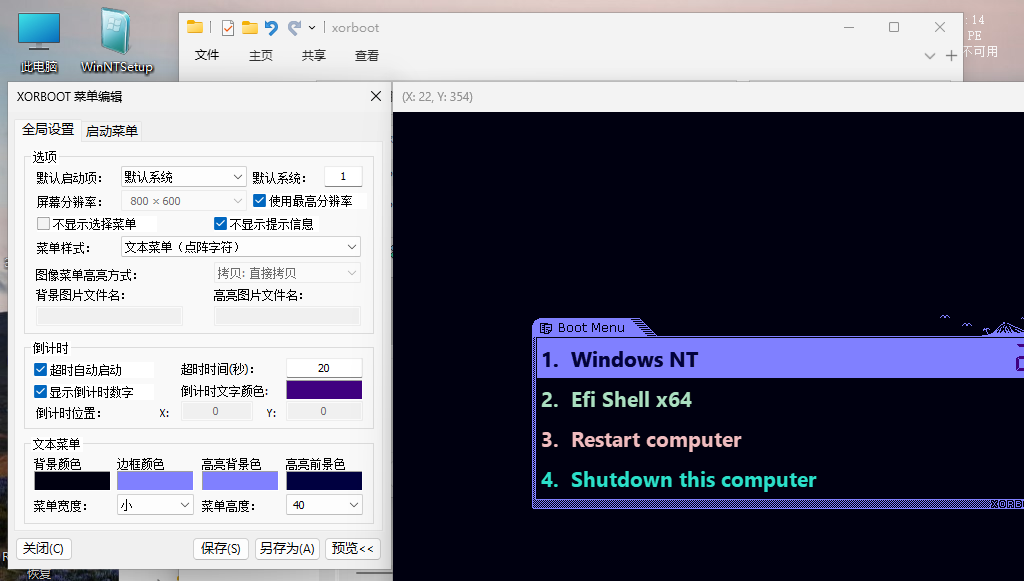

全局设置
默认启动项可选择 指定启动序列 or 上一次启动的系统
超时秒数越短 自动选择时间越快
背景图片等需要自行摸索,看个人喜好~
