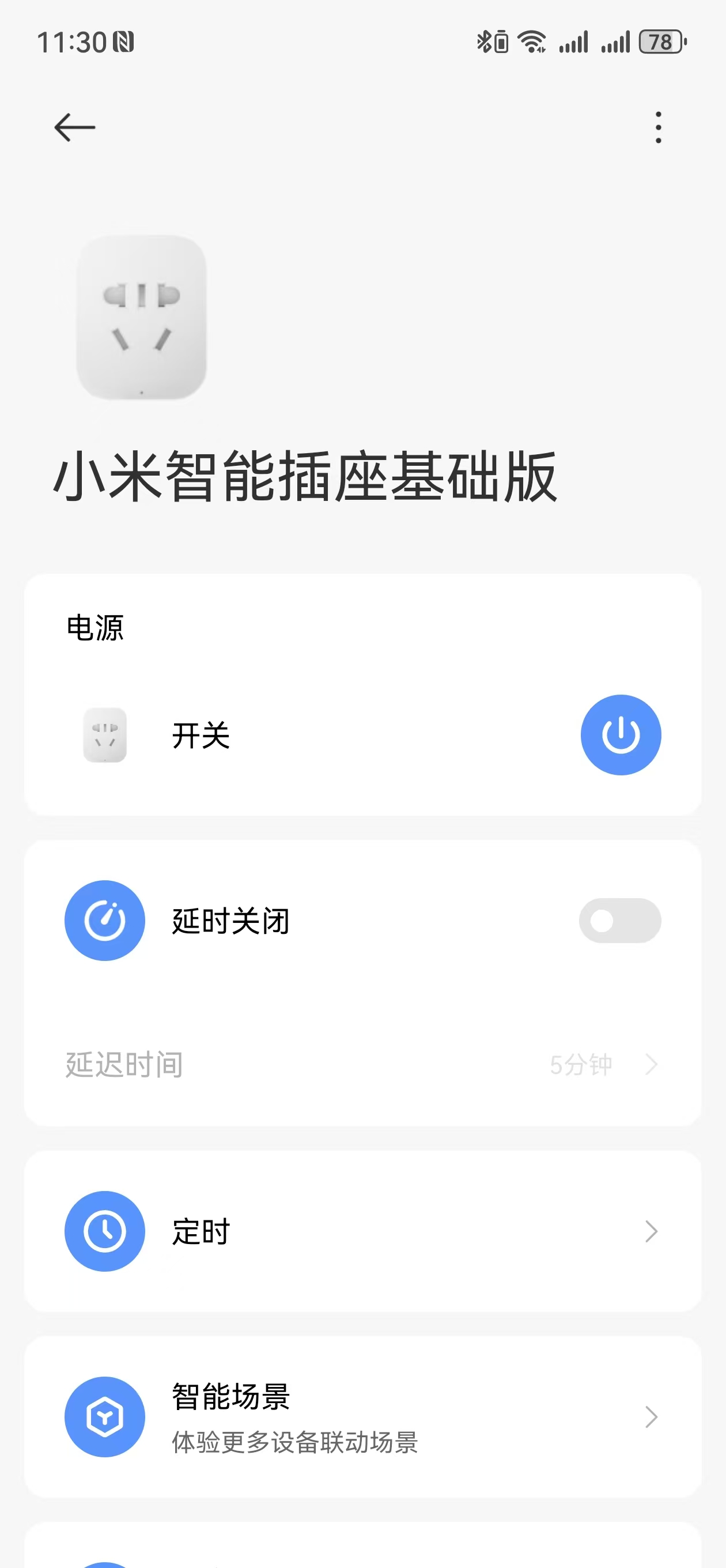

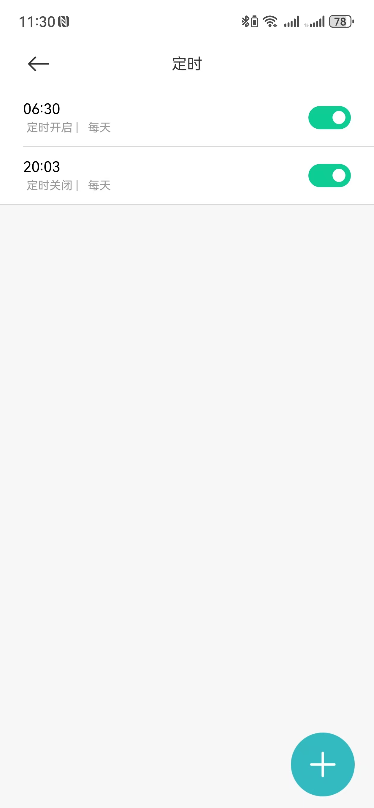

2025-5-5 11:34:51 显示全部楼层
首先说明一点,通过这种开机卡关机的原理以及物理按机箱电源钮都是硬关机,不是所谓的软关机。
机箱上的POWER ON插针是插到卡上,再由卡带的插针插到主板上,通过米家APP实现给主板一个POWER ON/OFF信号,这和手按机箱电源钮是一样的。
手机端安装飞牛私有云APP,通过该软件关机,才是软关机。
正确的是:1、通过SSH登陆到飞牛上,获取ROOT权限,建立一个定时关机的任务(论坛及网上有很多教程,这里我赘述,如果想手动关闭,这步可忽略);2、买一个米家的智能插座,将NAS设备的电源线插到米家智能插座上,该智能插座在插到插排上;3、米家中正确识别并连接智能插座后,设定定时,让智能插座设备自动执行定时开启和关闭。
做完上述后,进入NAS设备的主板BIOS设置,找到电源管理一项,开启来电自动开机(每个主板设置不一样,这里仅供查考,但现在的主板都带有这个功能,早期的是通过网卡唤醒),保存
之后,你只需通过飞牛私有云APP手动关机,几分钟后在通过米家手工关闭智能插座即可。
如果,你设定了飞牛定时关机、智能插座定时开关、主板上电唤醒等,那么恭喜你,你完全无须手动点击任何一个软件
图中是我的米家智能插座,设定了每天早6电30分启动,插座通电,NAS自动开机;NAS中每天晚8点执行计划任务-关机;每天晚8点03分智能插座断 电(NAS关机大约不到1分钟,为安全起见,智能插座断 电晚了几分钟)
