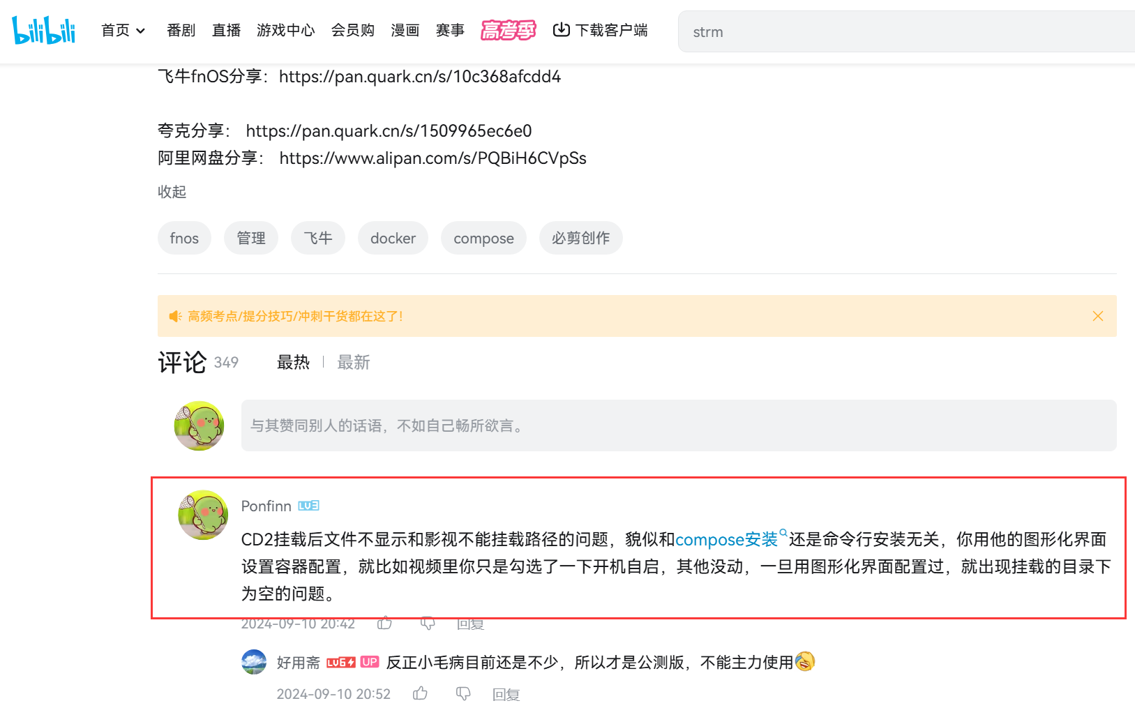

在docker compose映射目录,不要容器设置里映射,试一下。
去年9月我就发现这个问题,B站好用斋做的视频教程发现了这个问题,我还回复过。后来我就一直用alist,没用cd2了,所以现在也不知道这个问题解决没,可以试试直接用compose配置,不要在容器设置里点任何。
