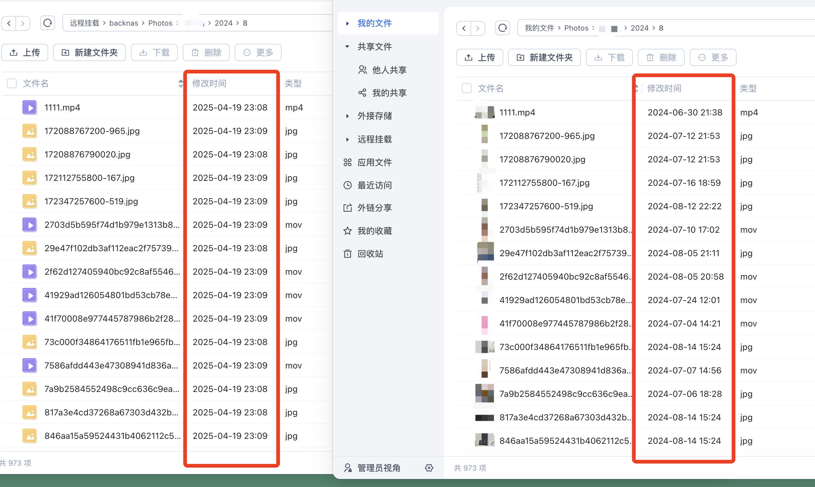

一切都很顺利,但是,发现【飞牛相册】里的【时间轴】预览完全乱套了,我以为是没有刷新【相册文件夹】,可是等刷新完【相册文件夹】之后,【时间轴预览】还是乱的。
后来,我发现【飞牛二】里的所有的文件的【修改日期】全变了,【备份】把文件的【修改日期】这个参数全给改了。导致我【飞牛二】里的所有文件的【修改日期】参数都是同一天,所以现在的【飞牛相册】里,都是同一天的照片,有几万张。
看图吧,左边是【飞牛二备份文件】,右边是【原始文件】(我肯定有备份多套数据)

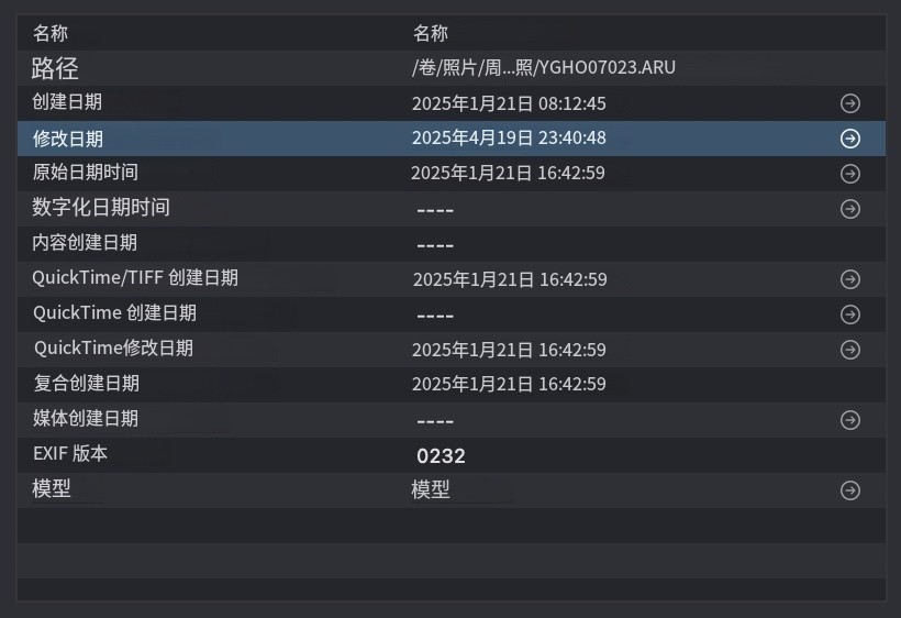

我查看了每个被修改过【修改日期】的文件的文件参数,如下:
原始日期:2025年1月21日 修改日期:2025年4月19日
现在,我所有的文件日期都是 2025年4月19日

果然,smb协议备份无问题,webdav协议备份会修改所有文件的【修改日期】属性
