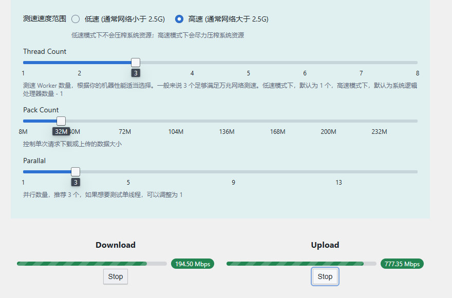

如下图,使用的是homebox作为测试的环境。飞牛和pc均为板载千兆接口,在持续压测的情况下,单独测上传下载能满1000M。但是同时上下再压测下,总带宽总是被限制在1000M上下。
飞牛和pc查了都是全双工千兆协商,交换机是水星四口2.5g+2口10G那款,按我自己的认知来说是上下传都能同时达到1000M的吧,但是为什么会成这个情况,各自换了usb的网卡进行测试,依然是这个情况。
难道是homebox的原因?但是也不可能测速软件只能测个1000M速度吧?有点搞不懂什么情况了

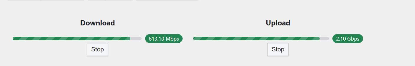

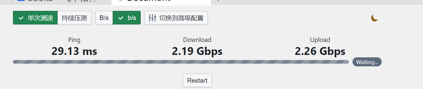

我是全2.5G环境,也测了,是上和下总和都是2.5,不能同时都在2.5G的,只能单边
图二是单边测试
