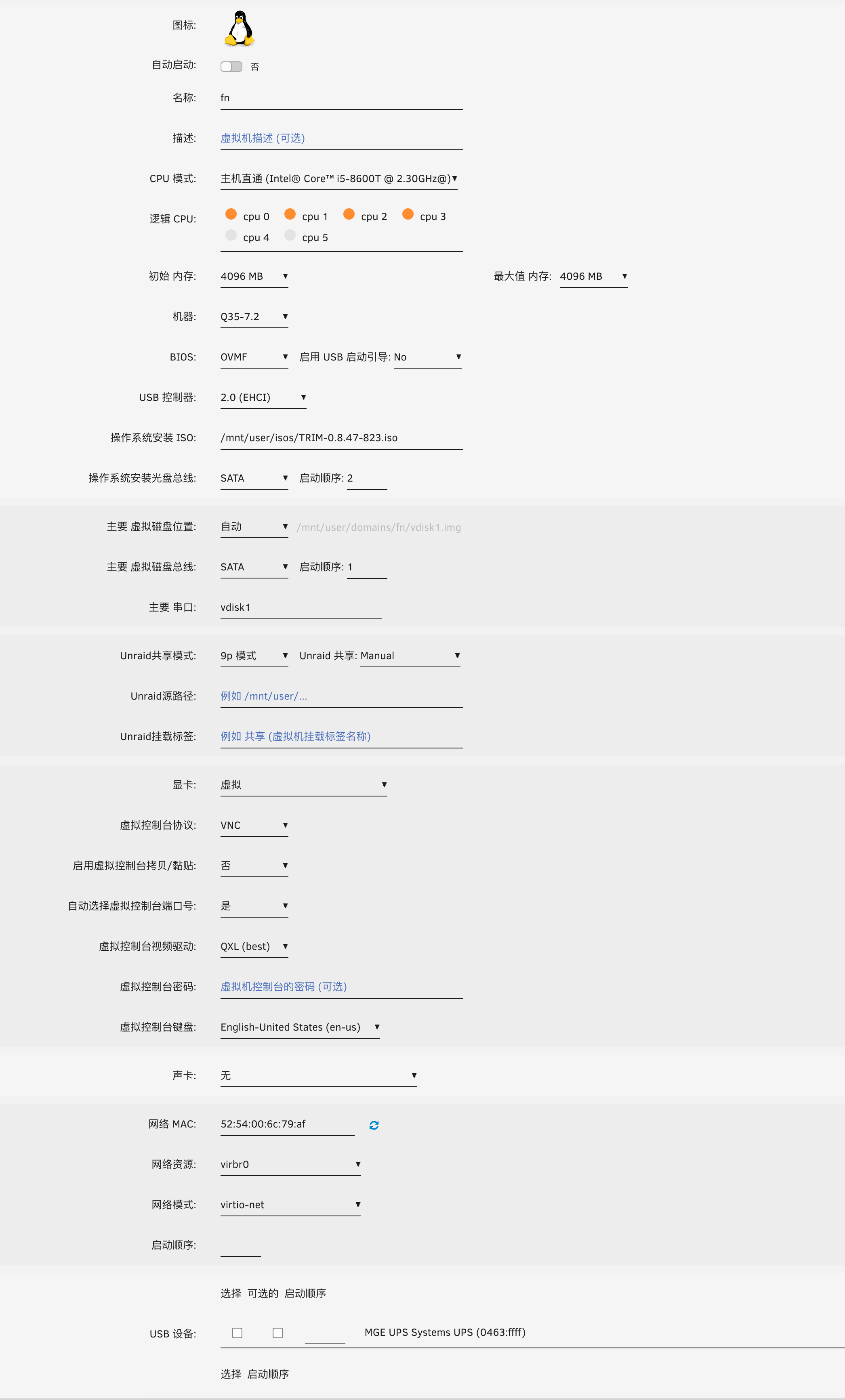

Unraid 系统版本为6.12.10,安装的配置如下:

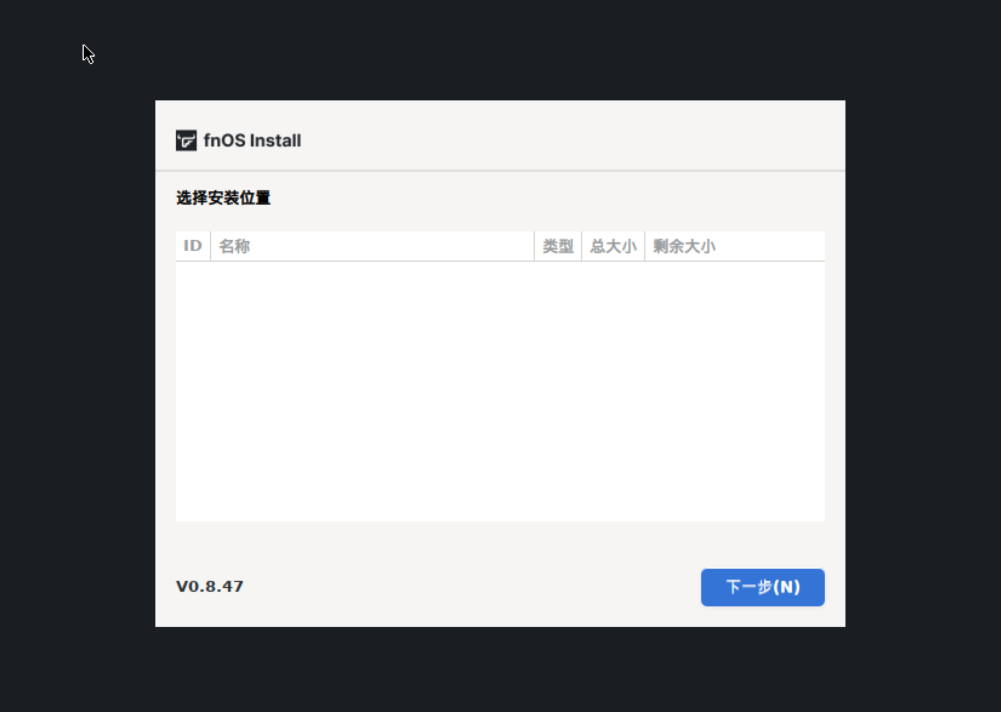

启动后无法显示安装位置
可能是什么原因呢,咋解决

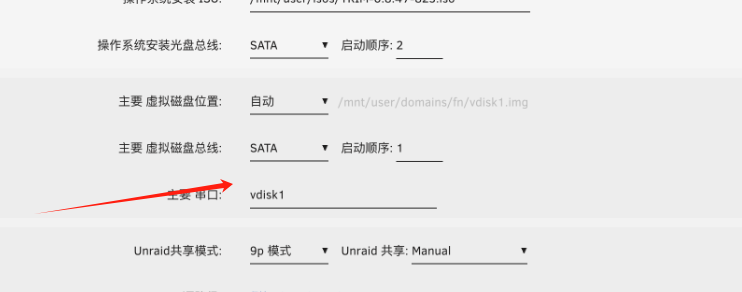

image.png这个磁盘手动设置大小空间,不要选自动
一样,手动设置了空间大小,和位置一样无法识别。虚拟其他的可以。后来我直接直通了一块盘来用,装上了  详情 回复

2025-5-6 14:16:16 楼主 显示全部楼层
七月七夕 发表于 2025-5-5 00:20
这个磁盘手动设置大小空间,不要选自动
